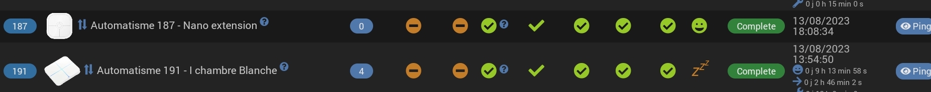

Juste pour donner une info. Depuis la dernière mise à jour du plugin Zwave Js, j’avais des messages sur des équipements qui ne s’étaient pas réveillés depuis 4 fois.
Il y a des sujets qui traitent ce problème. J’ai reussi à contourner le problème en mettant sur l’equipement concerné un wake-up à 999 et ensuite changé en mettant à 0, maintenant j’ai un smiley vert sur la page santé.
Entre autre cela concerné une télécommande aeotec nano dont le wake-up etait déjà à zero.
Il faut refaire la manipulation à chaque redémarrage Jeedom
Bonne soirée
