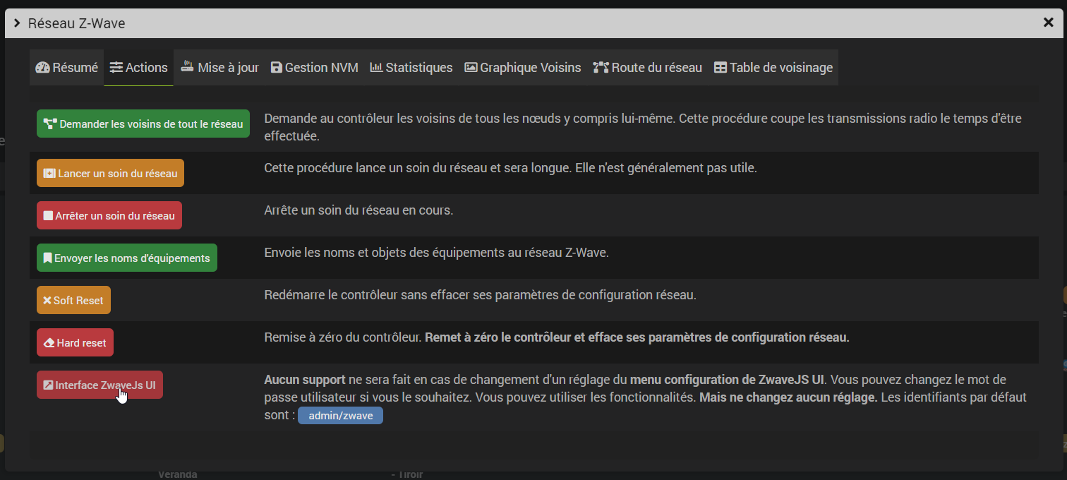

J’ai essayé la méthode : « mettre le wake up à 999 puis à 0. »
Mais impossible de forcer à 999. L’interface remet toujours à 0 au moment de l’interview …
J’ai aussi essayé de désactiver les notifs de réveils sur l’UI du plugin ZwaveJS depuis :
(Je ne retrouve plus le lien du post qui expliquait cette méthode …)
Rien n’y fait.

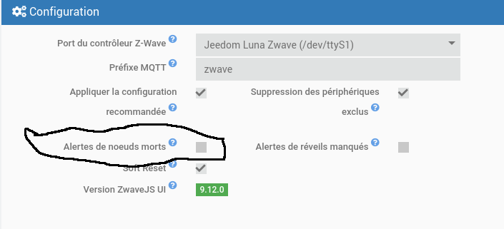

Dans la configuration du Plugin zwaveJS, avez-vous décoché cette option ?
De mémoire, j’avais ce problème avec les modules sur piles (télécommandes et autres) et cette option a résolu le problème.
Si çà peut aider …
Maxime

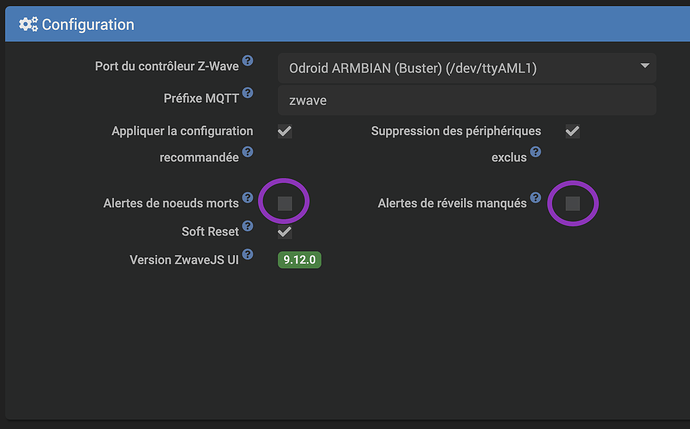

Ah Super
Merci @crevelm !
… Je teste ça.

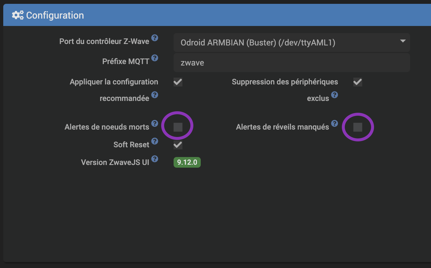

Et son voisin aussi du coups pour les alertes de réveils manqués … :
Il se pourrait bien que ça me résolve les deux problèmes d’un coups au vue des intitulées … :pray:
Je vous dis ça dans quelques heures …
Yeayyyy !!!
Apparement, me voila libéré de ces alertes intempestives…
Enfin un centre d’alerte tout propre toute une journée !!
Merci @crevelm !!
