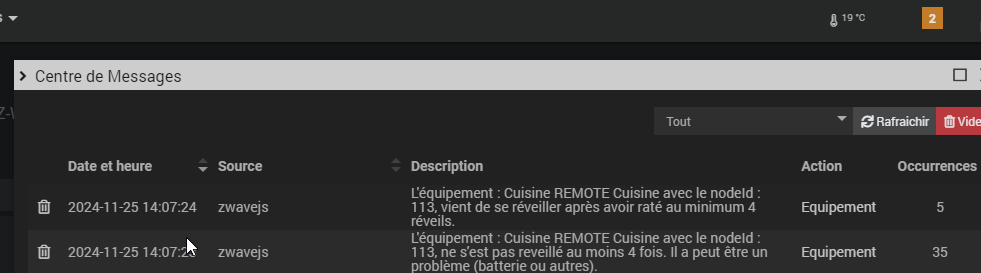

Depuis le passage à ZWaveJS, j’ai -comme beaucoup- le fameux message récurent
« L’équipement : XXX avec le nodeId : YYY, ne s’est pas réveillé au moins 4 fois. Il a peut être un problème (batterie ou autres). »

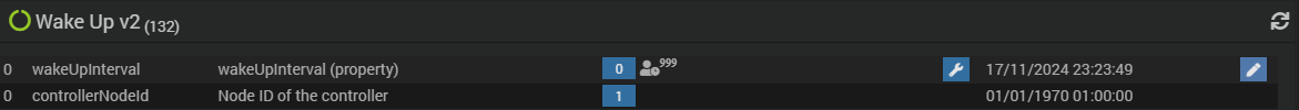

J’ai tenté la manipulation proposée par @Ocbsd décrite ici (en condensé : forcer le WakeUp de l’équipement à 999, puis à zéro), mais sans résultat…
Le Wakeup est d’emblée à 0 :

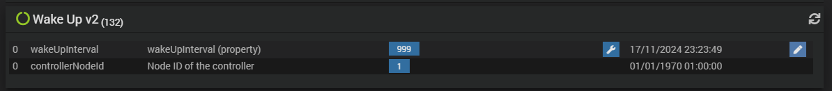

Lorsque je force le WakeUp à 999, j’ai d’abord ceci (je suppose « en attente d’envoi de la commande ») :

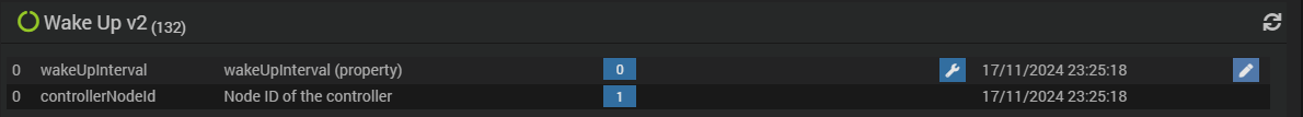

En réveillant la télécommande, j’ai ceci pendant uen fraction de seconde :
Puis, je reviens automatiquement à ça :
Le message reste présent dans le centre de message.
