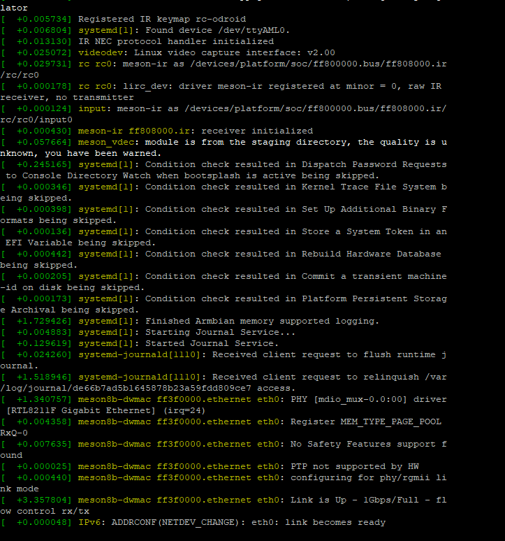

captures avec commande dmesg -H
avant insertion de la clé
après insertion de la clé
Je ne pense pas que c’est la fin du log.
Si c’est vraiment la fin à chaque fois, soit les ports USB ne fonctionne pas, soit la clé le fonctionnement pas.

Mais on est sensé voir quoi ?
Je n’y trouve rien qui me parle ![]()
A la fin c’est une répétition de
[ven. mars 15 20:41:02 2024] device eth0 left promiscuous mode
et avant cela une répétition de :
[ven. mars 15 13:29:00 2024] IPv6: ADDRCONF(NETDEV_CHANGE): eth0: link becomes ready

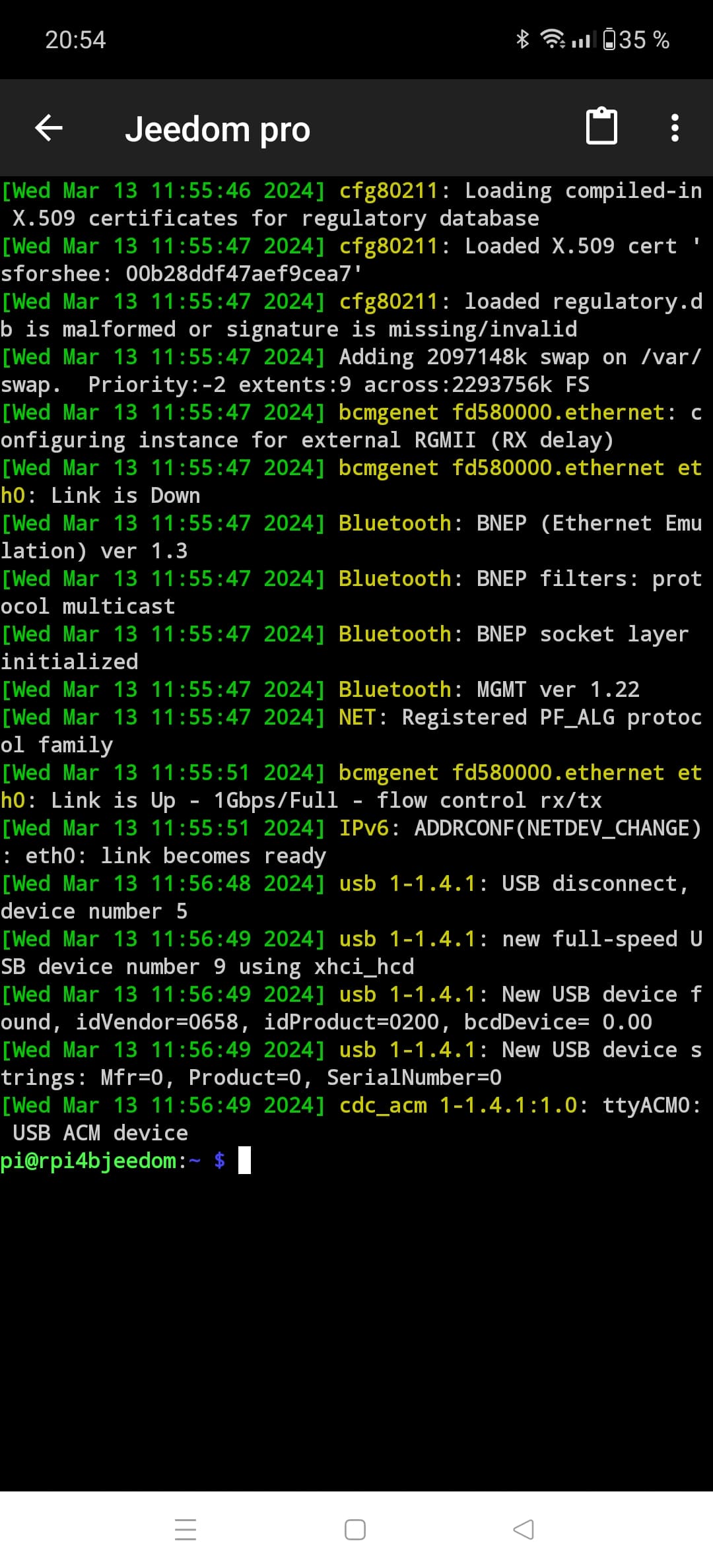

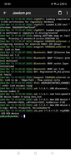

Bonsoir.
Il faut mettre un device USB par exemple pour voir…
Chez moi par exemple, excusez pour la qualité du terminal, je suis sur Smartphone :
Ah ok et ça n’apparait que parce-que il y a un New USB qui vient d’être connecté. Moi ils sont installés et fonctionnent je ne vais donc pas y toucher ![]()

Voici ce que cela donne quand un périphérique USB arrive :
[Mar13 11:56] usb 1-1.4.1: USB disconnect, device number 5
[ +0.230008] usb 1-1.4.1: new full-speed USB device number 9 using xhci_hcd
[ +0.108478] usb 1-1.4.1: New USB device found, idVendor=0658, idProduct=0200, bcdDevice= 0.00
[ +0.000021] usb 1-1.4.1: New USB device strings: Mfr=0, Product=0, SerialNumber=0
[ +0.005750] cdc_acm 1-1.4.1:1.0: ttyACM0: USB ACM device

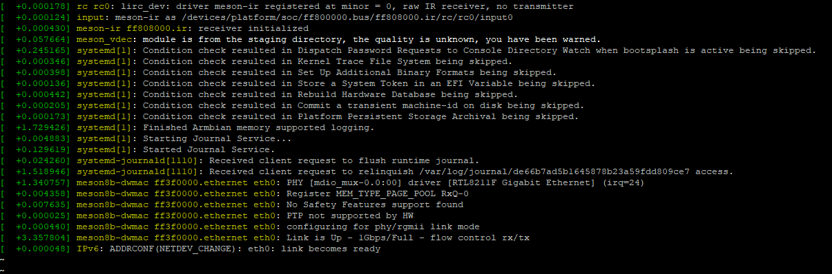

voici le dmseg -H du jour
Bonjour.
Utilisez plutôt la commande :
dmesg -H -w
Comme cela, les informations arrivent au fil de l’eau
Il ne se passe rien quand vous mettez la clé !
