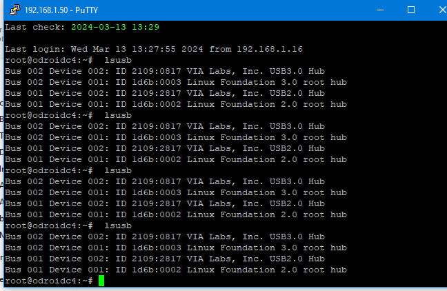

Tu n’as aucune trace de la gen5 sur ton odroid c4 que ce soit en direct sur port usb ou avec un HUB alimenté ou pas avec la commande lsusb
Même sans fonctionner, le fait d’être connectée elle devrait au moins apparaitre

Ben la le souci c’est que l’OS ne voit pas la clé donc c’est fin du game direct
Je ne vois plus qu’un test a faire, réinstaller un debian 11 sur le Oc4 le mettre full a jour
Sans rien d’autre connecter la clé et faire un lsusb pour voir

voici la capture avec un essai sur chaque port USB de l’Odroid C4
utilisation de Putty en root
Bon ben c’est clair il voit pas la clé ![]()
dans les captures plus haut, c’est la même chose avec le hub USB

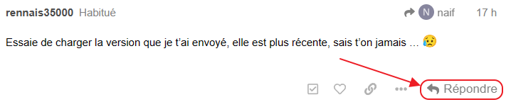

Vous n’avez toujours pas compris l’usage du bon « Répondre » sous les messages auquel vous répondez (il y a soit la flèche en mobile, soit la flèche et Répondre depuis un ordinateur.
