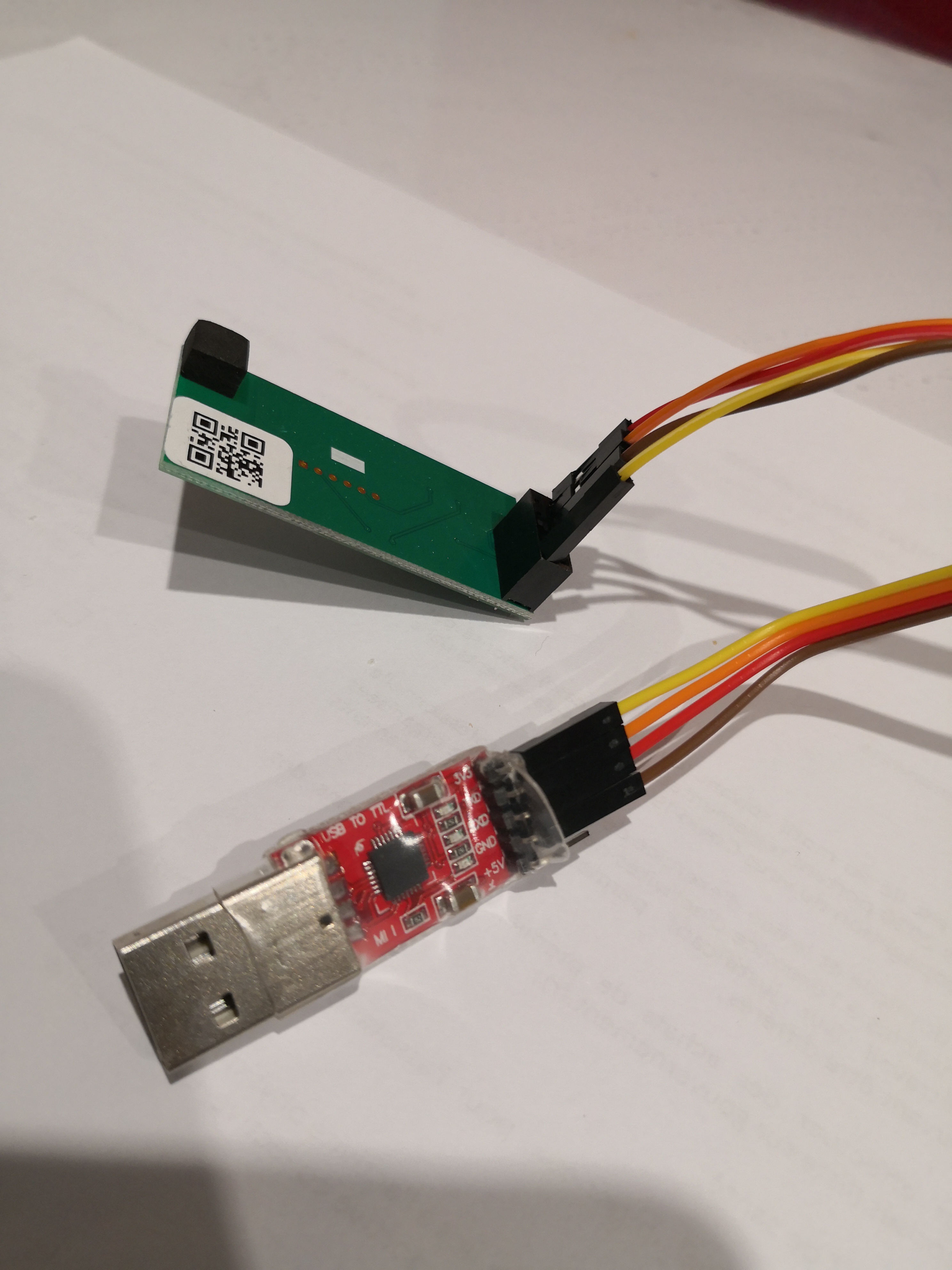

j’ai acquis le module suivant :
Et j’ai utilisé 4 fils de connexion mâle/femelle comme l’a indiqué Sattaz plus haut.
Voici la photo ( on voit le module de la smart démonté et l’adaptateur USB / série raccordé.
J’ai installé le programme de Sattaz, après avoir branché le tout à mon pc ( sous windows 10 ) . J’ai pris la précaution d’envelopper le module zwave d’un sachet plastique et de plusieurs couches de papier d’alu car j’ai mes modules zwave fonctionnels autour de moi.
La sauvegarde s’est bien déroulée. Je reçois demain ma clef aeon pour finir le test.
