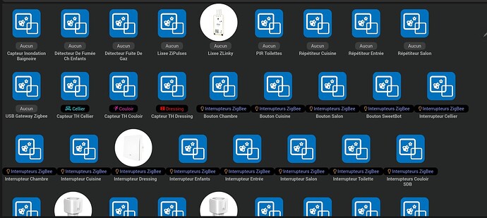

ZigBeelinker images équipement
Depuis que je suis passé à la version 4.5 de jeedom et 2.7.0 z2m
la plupart des images icônes de mes équipements ne remontent pas.
Dans la configuration j’ai vidé le cache Jason et images je relance le démon et après j’ai fait une synchronisation.
Maintenant mon jeedom est 4.5.1 et z2m en 2.7.1
Mon ZigBeelinker à la dernière version. Mais c’est toujours pareil j’ai pas les images de quelques équipements.
j’ai essayé avec la version 2.6.3 et 2.7.0 z2m.
Mais cela ne gène en rien le fonctionnement.
Merci d’avance.

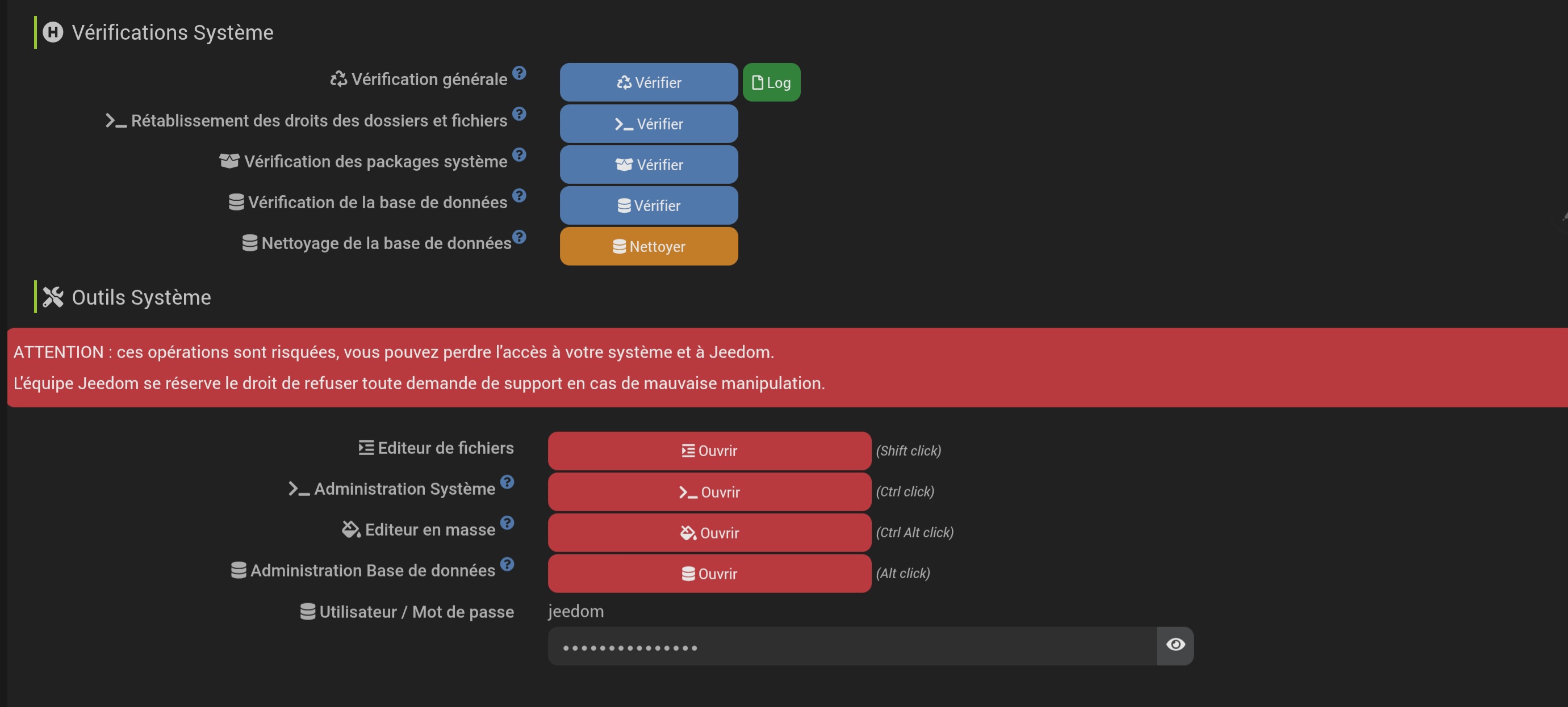

As tu lancé le « Rétablissement des droits des dossiers et fichiers » dans la configuration de jeedom (OS/DB)
je viens de tester « Rétablissement des droits des dossiers et fichiers » pour ma part car j’avais le même problème, toujours des images par défaut (échantillon ci après)
J’ai rien touché
Je viens de vérifier rétablissement des droits après j’ai vidé le cache Json relancé le démon et faire la synchronisation mais toujours pareil

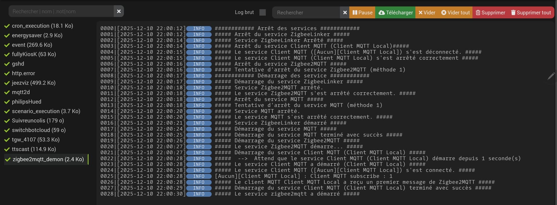

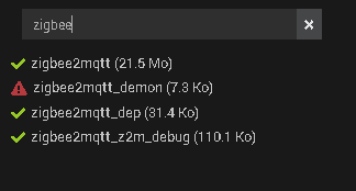

dans analyse → logs, il y a plusieurs logs zigbee :
mets le plugins en debug pour les logs (dans la configuration du plugin) aussi pour avoir bien tous les logs

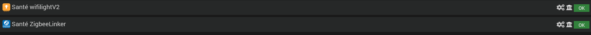

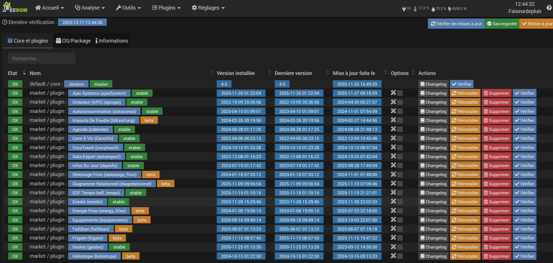

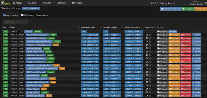

Vous êtes bien en dernière version du plugin ZIgbeeLinker (faites une copie d’écran sur réglages → système → centre de mise à jour)

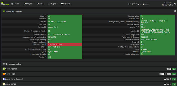

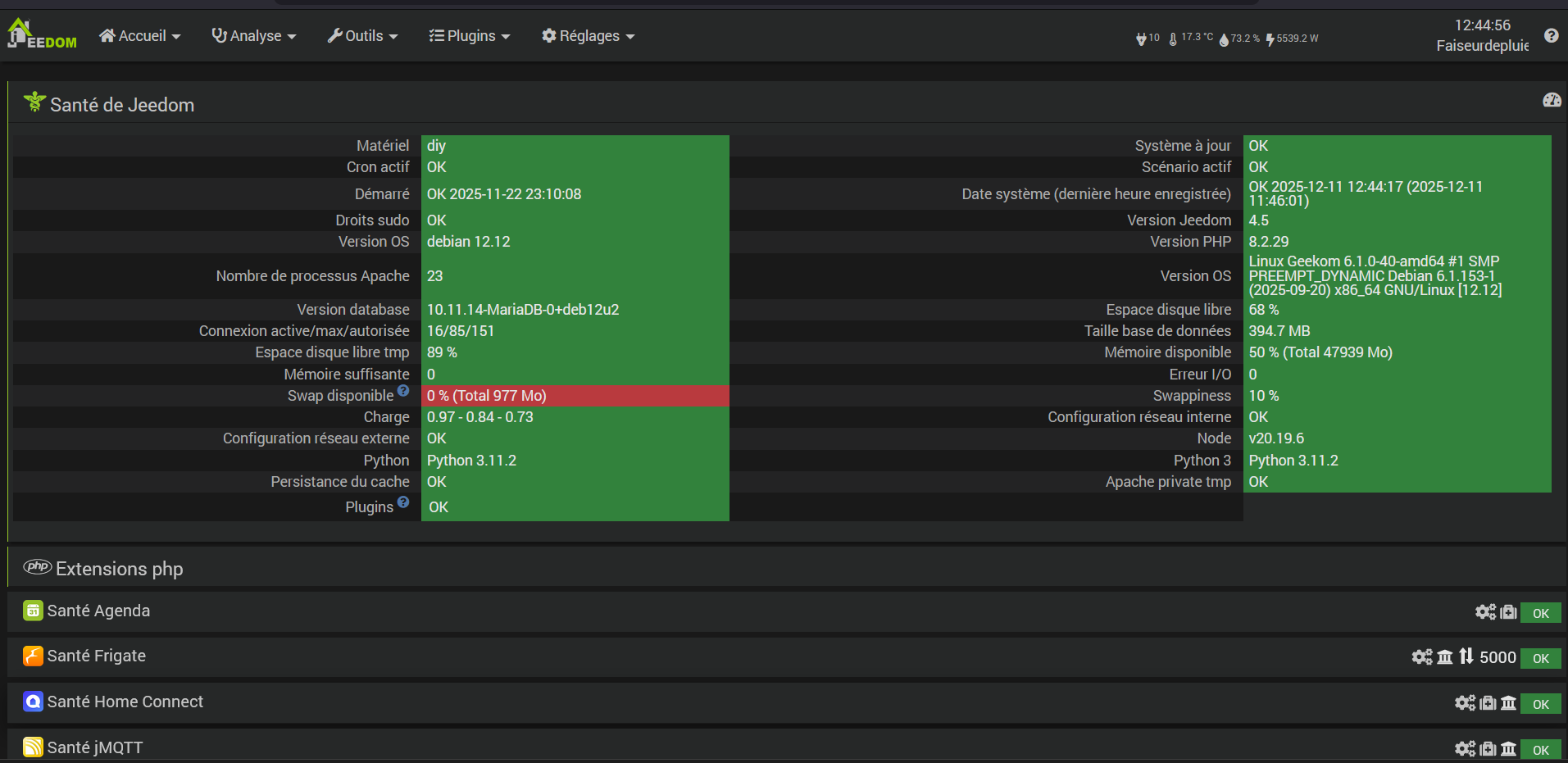

Et aussi svp une copie écran de Analyse → Santé
oui, tout est à jour
voici :
dans ton screen on ne voit pas zigbeeLinker :wink:
tu pinailles :laughing:
J’aime la précision :rofl:
bon j’imagine vu la bête. Que l’espace disque est OK.

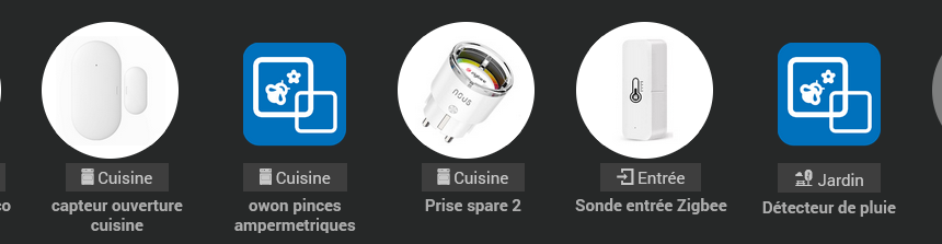

Quand tu as un équipement qui n’affiche pas l’image, tu as regardé si il y a les infos dans le premier onglet de l’équipement (si les infos remontent bien je veux dire)
