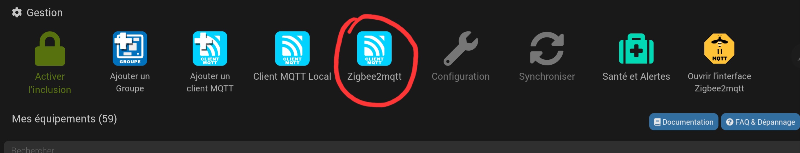

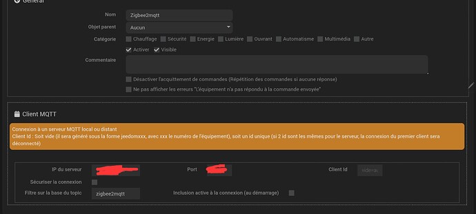

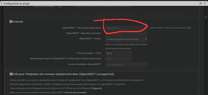

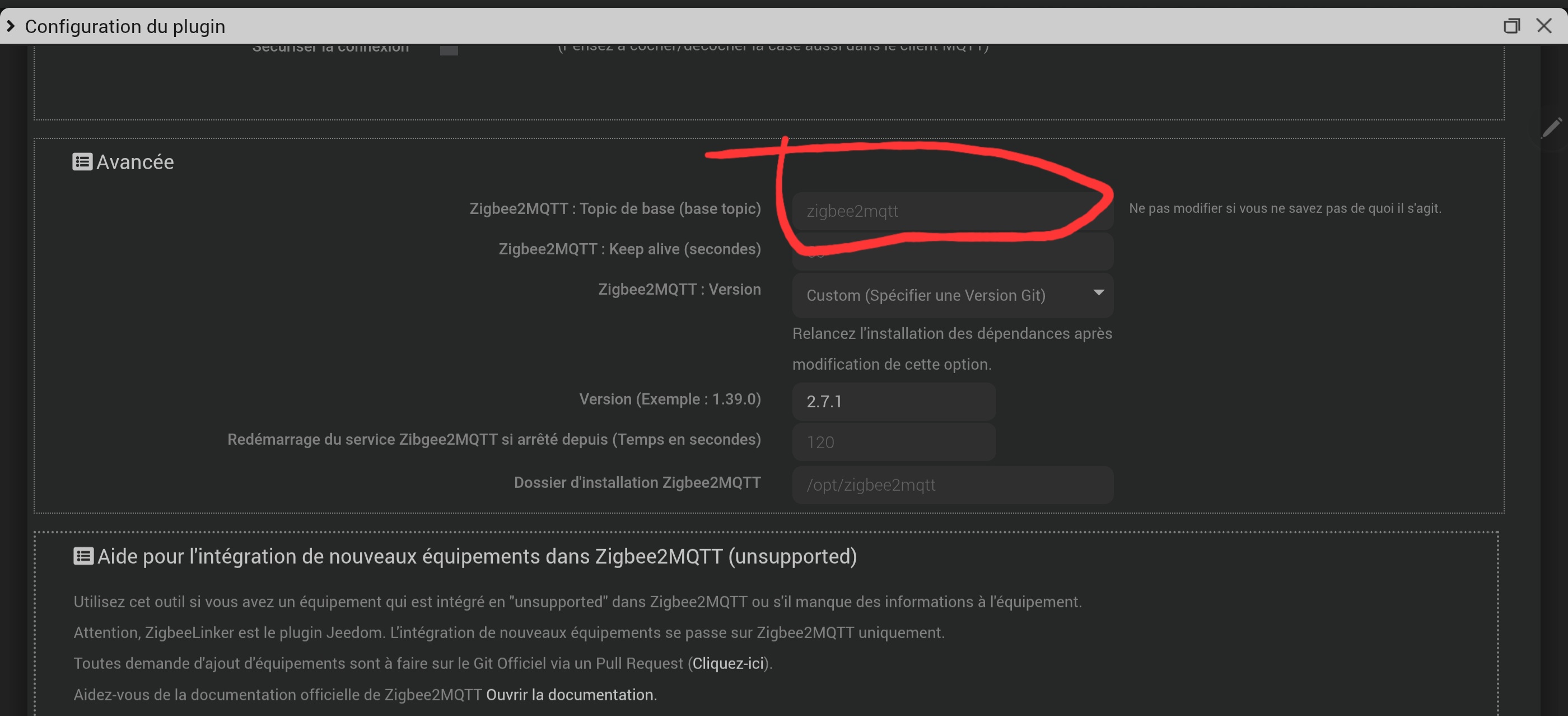

ha tient un truc m’intéresse dans ton log :
<— MQTT message, ieeeAddr not found (Dans l’interface Zigbee2MQTT, vérifiez que vous avez activé l’option Settings->MQTT->Include device information) [2025-12-12 13:23:31] DEBUG Données reçues : { « manufacturerdata »: « d200003c », « name »: « nut », « id »: « 5A:90:56:B0:E2:36 », « rssi »: -82, « servicedatauuid »: « 180a », « servicedata »: « 5a9056b0e236 », « brand »: « nut », « model »: « Smart Tracker », « model_id »: « NUT », « type »: « TRACK », « cidc »: false, « acts »: true, « track »: true, « device »: « nut Tracker » }
Dans le client mqtt met « zigbee2mqtt » dans « Filtre sur la base du topic »
relances une synchro pour voir après cela
Voilà ce que j’ai fait j’espère que c’est de cette partie que vous parlez
Voilà ce que j’ai eu comme réponse tous mes équipements sont partis
j’ai remis solution complète
Et là j’ai tous mes équipements.

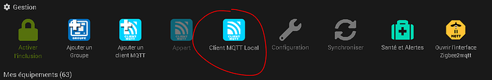

Whow, je comprends rien à ce que tu as fait.
Je t’ai dis dans le client MQTT :
c’est à dire à droite du bouton Ajouter un client MQTT (pas dans la configuration)

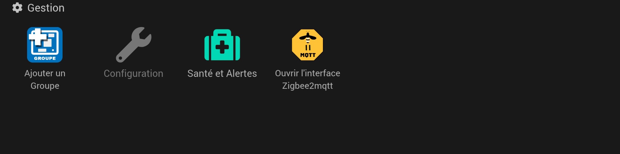

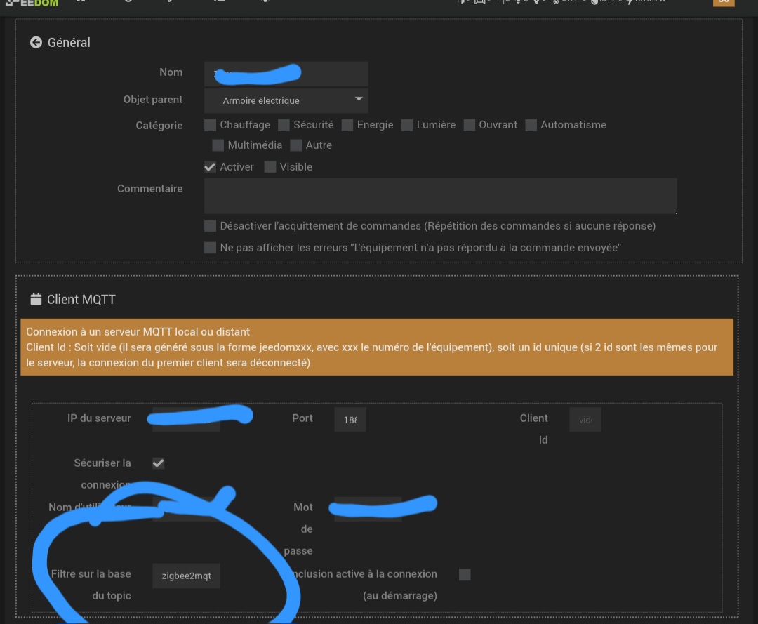

Je fais ce que vous m’avez dit mais c’est toujours pareil j’ai même vider le cache relancer le démon et j’ai fais la synchronisation
Donnez la capture de la page client, que l’on puisse vérifier ce que vous avez fait, svp.
Je fais ce que Monsieur green m’a dit j’ai juste créé c’est tout.

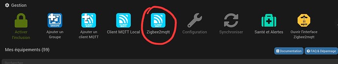

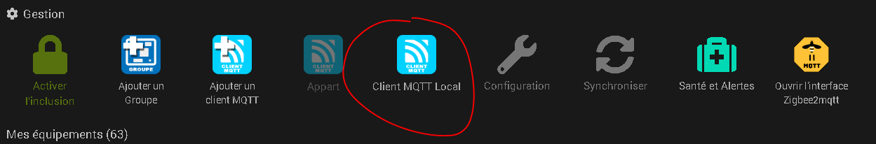

Si on parle de cette demande, cela doit correspondre à ça :
Je ne comprends pas votre copie d’écran par contre :face_with_raised_eyebrow:
Je viens de le faire mais c’est toujours pareil il y a rien à changer
Je viens de vider le cache json relancer les indépendances et faire la synchronisation toujours pareil

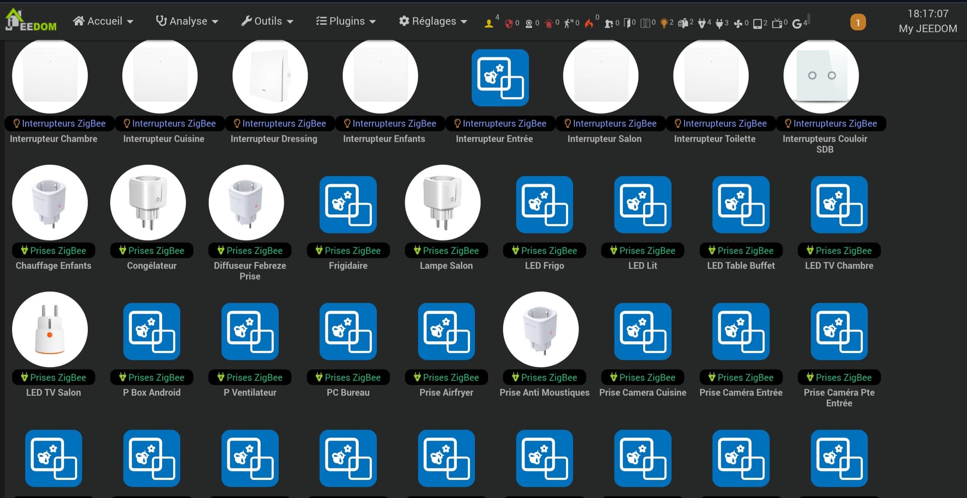

@faiseurdepluie le problème est réglé dans la mise à jour d’aujourd’hui
Merci pour tout Mr green
je viens de voir la notif de mise à jour merci beaucoup pour le boulot, je viens de la faire.

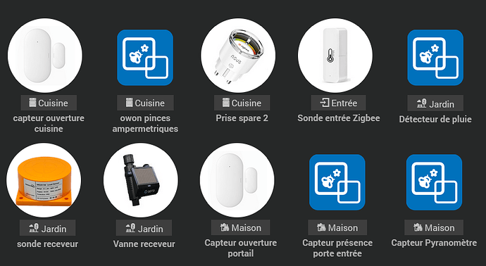

Malheureusement pas de changement chez moi… j’ai retenté une synchro mais rien n’y fait…
@amy92390 Merci à toi pour l’accès à ta box (ce qui a permet de repérer le problème)
actualises avec MAJ + F5 peut-être ?
tenté (MAJ+F5, Ctrl+F5, Alt+F5, Ctrl+MAJ+R), raté… sur mobile ou sur PC…

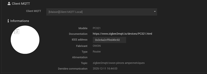

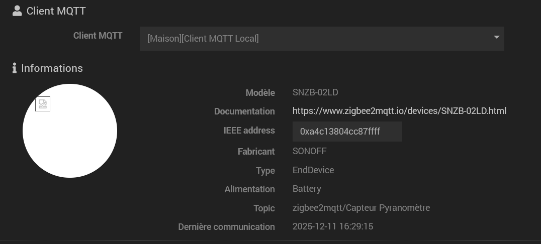

oui, mais je viens de re-regarder l’historique, toi c’est un prob de téléchargement des images.
regardes si les images qui sont ok sont toutes des JPG ou s’il y a des PNG aussi ?
pas trouvé de PNG tout est en jpg. en revanche, en cherchant à ouvrir les images manquantes dans un nouvel onglet, j’ai ça comme lien (par exemple) : https://raw.githubusercontent.com/Koenkk/zigbee2mqtt.io/master/docs/images/devices/ZG-204ZV.jpg?reloadts=1765962059 et la page m’affiche 404 : not found
rentres dans l’équipement et cliques sur synchroniser (ça ne va synchroniser que celui qui a un problème)
c’est pareil ?
