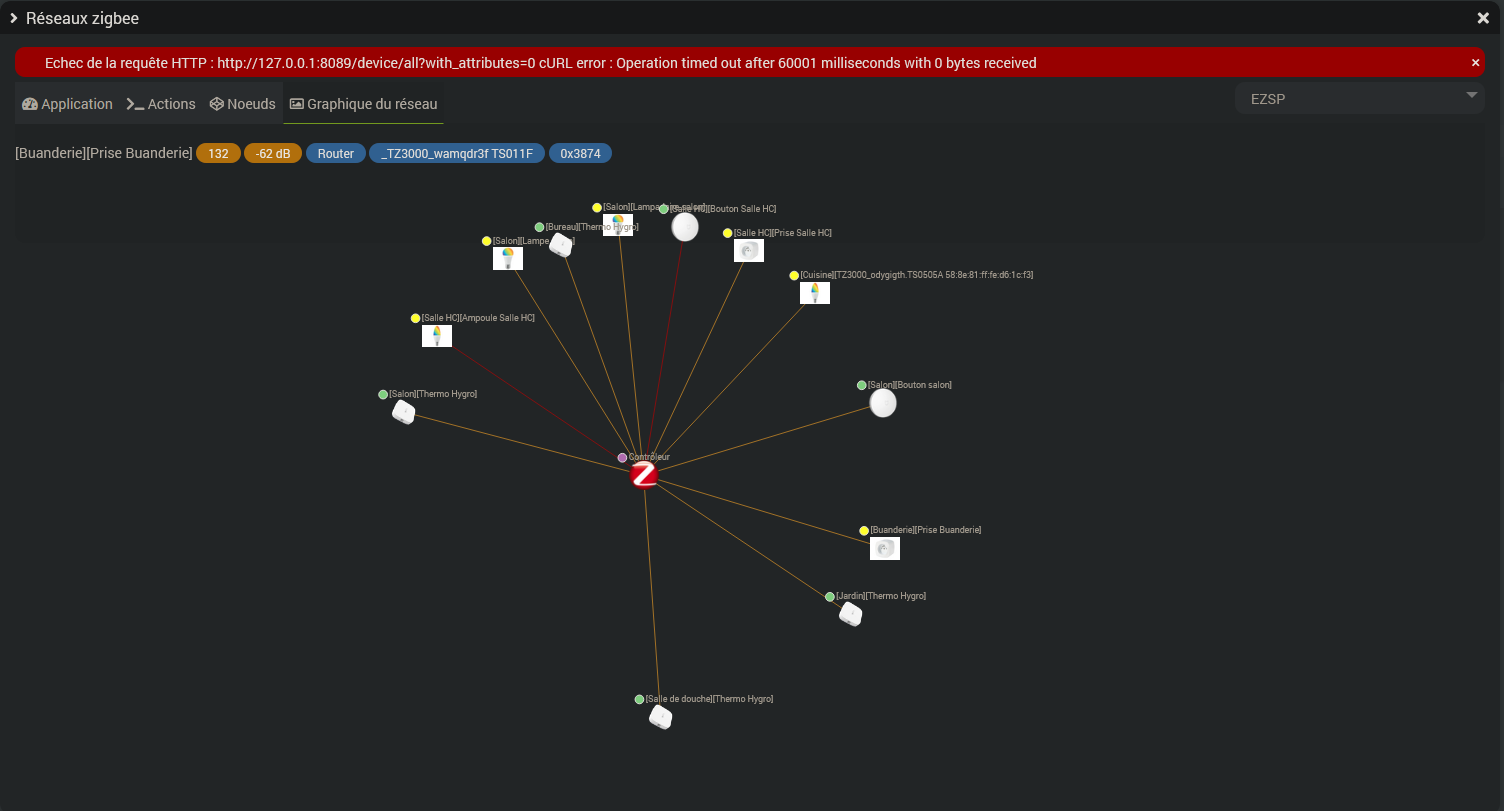

Le graphique du réseau Zigbee ne présente aucun maillage (c’est peut-être un problème de mise à jour mais lorsque je lance la synchronisation, j’ai un message d’erreur - cf ci-dessous)

Comparativement au réseau que j’avais avec la Conbee2 (cf plus haut), je note un maillage accru pour la plupart des modules. Surtout, je constate que plusieurs modules Aqara se connectent aux équipement Lidl, ce n’était pas le cas avec la clé Conbee2.
Toutefois, avec la Conbee2 mes connexions étaient en vert, avec la EZSP elles sont en orange ou rouge (donc moins bonnes non ? ) et j’ai encore quelques électrons libres un peu inexpliqués
En synthèse, sous réserve d’une amélioration à venir, le maillage est meilleur mais la connexion semble moins bonne.

Les liens rouges ont disparu, je n’ai plus que du orange et du gris (pas de vert). Comme il n’y a pas encore de documentation, je ne connais pas vraiment la signification détaillée de ces couleurs. Si quelqu’un à l’info je suis preneur.
On repère bien les équipements à piles (pastilles vertes) et les équipements branchés (pastilles jaunes).
Toujours 3 électrons libres qui ne devraient pas car ils sont proches d’autres équipements branchés.

Du coup je viens de sortir la carte de mon réseau Zigbee, c’est plutôt très bon. C’est curieux, mon installation est aujourd’hui à un bout de la maison et le maillage est meilleur que quand mon RPI (et ses antennes) était au centre de la maison.
