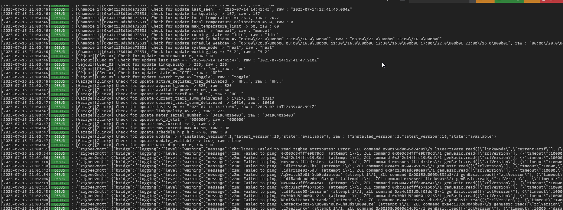

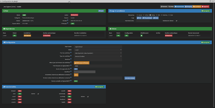

Le réseau zigbee n’était « pas propre », car dans la console z2m, j’avais un tas de messages comme celui-ci

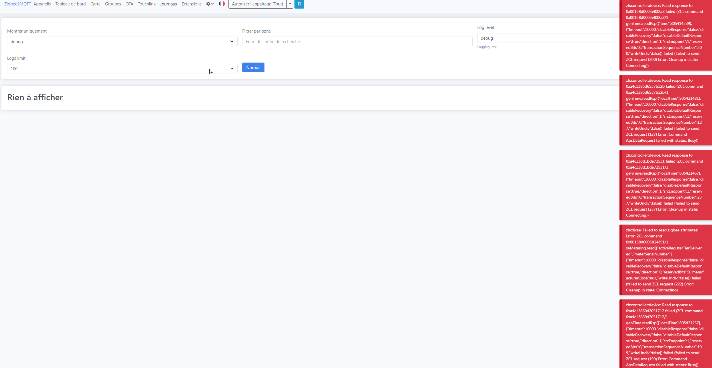

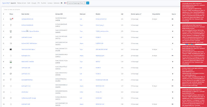

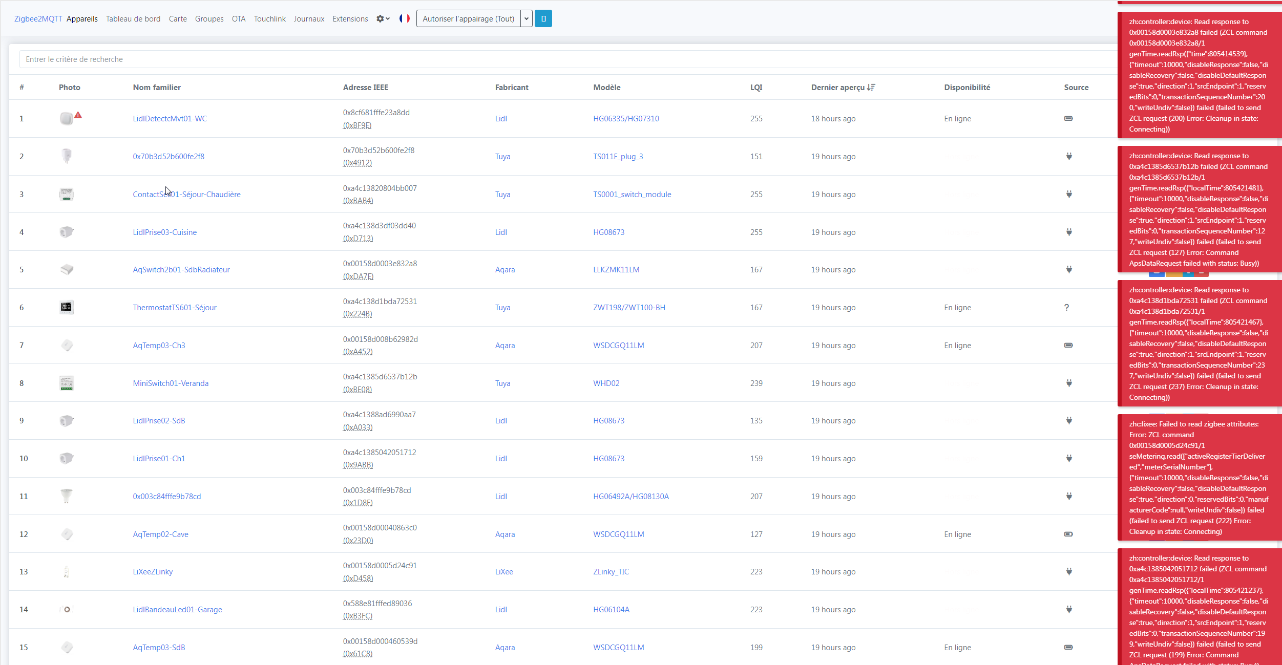

Il y a les erreurs ou warning en rouge sur la droite de l’écran,
mais rien dans le log d’erreur

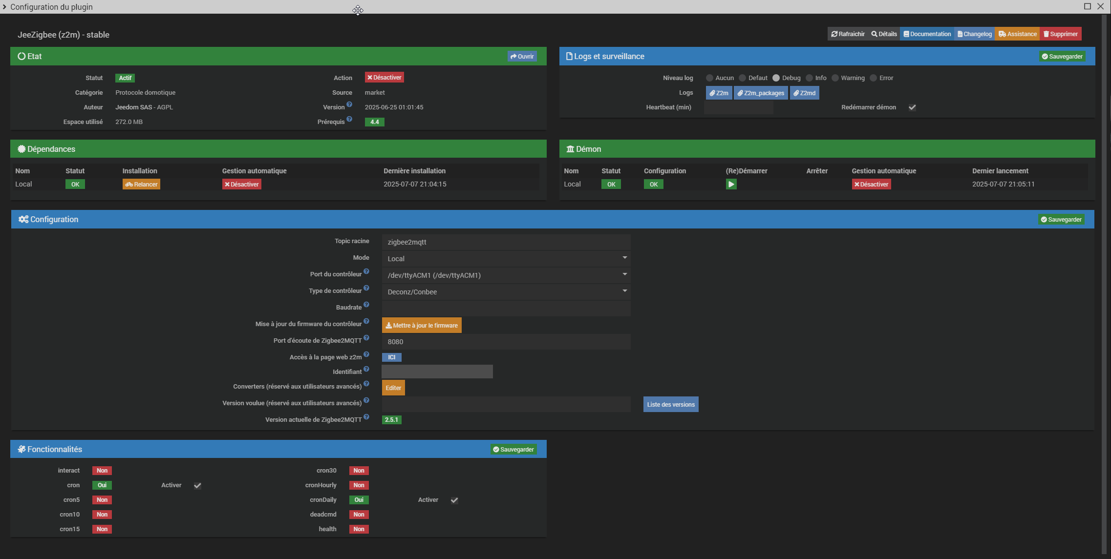

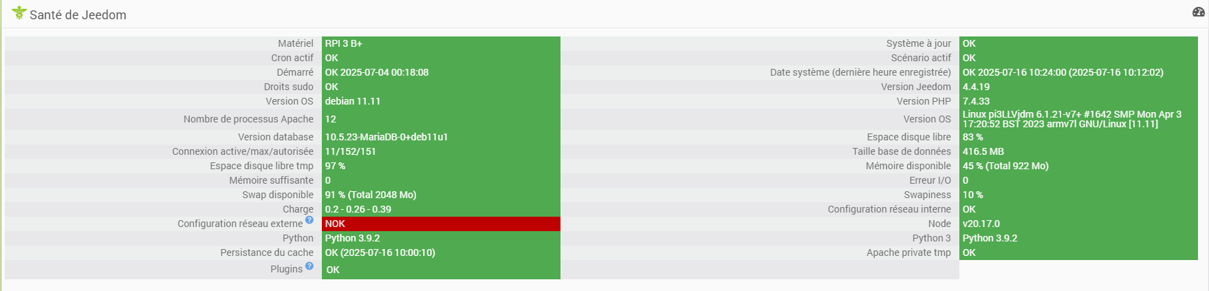

Voici des informations complémentaires sur ma config
J’ai mis une copie d’écran des logs du démon z2m, car le copier/coller des log semblait trop important et empêchait la validation du message
