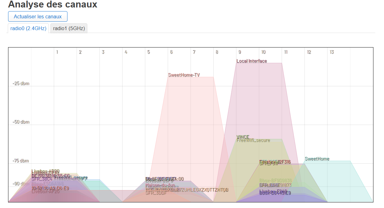

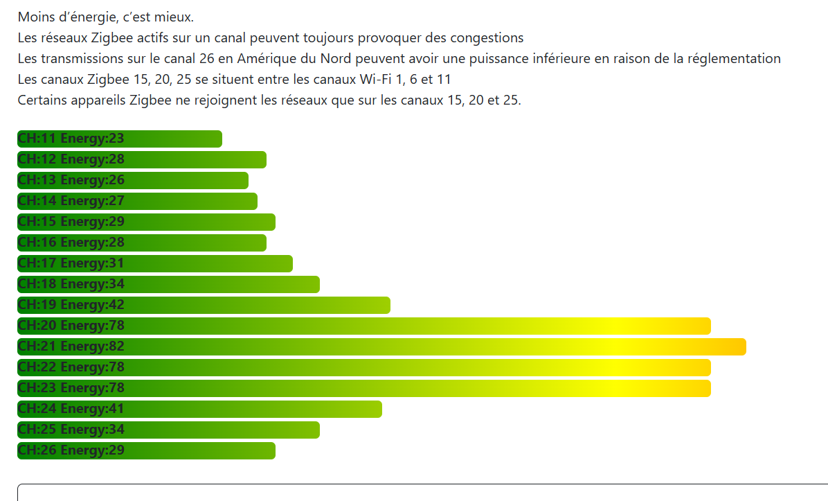

1 - mise en route en ethernet de l’antenne slbz06-M (adresse IP / hostname / maj firmware et zigbee
IMPORTANT, il y a un outil de scan des reseaux WIFI / celà permet de controler qu’il n’y a pas ambouteillage sur le canal zigbee 11. de mon coté, j’ai deplacé les canaux wifi vers les canaux 7, 10 et 13 pour liberé le canal zigbee 11.
ex : CH 11 Zigbee = CH 1 WIFI

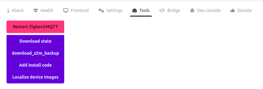

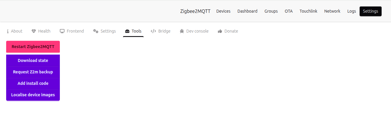

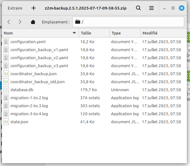

Depuis la nouvelle interface de zigbee2mqtt (je n’ai pas testé sur l’ancienne) :
Request ZM Backup

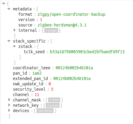

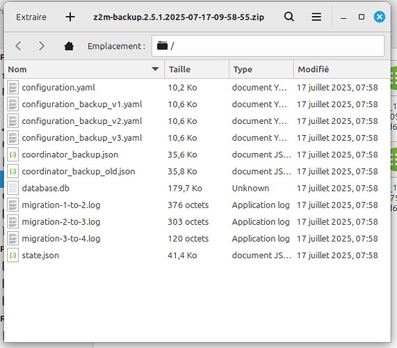

ici on voit le resultat de LS avant et apres la demande de backup :
une fois fait, on peut le télécharger :

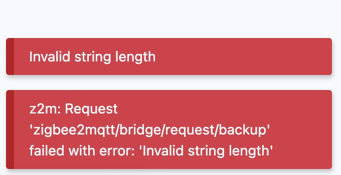

Merci, j’ai testé depuis l’ancien interface pour le moment.
Ca mouline, et fini par une erreur :

Ou, tu n’as aucun device dedans
Oui comme le dit ngrataloup, tu n’as aucun device dedans.
La création du backup chez moi a pris moins de 10sc.
