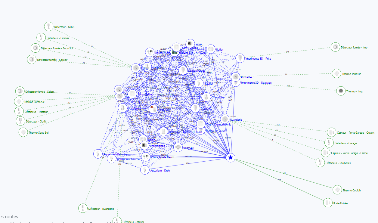

Une petite capture du réseau en cours d’appairage :wink:
