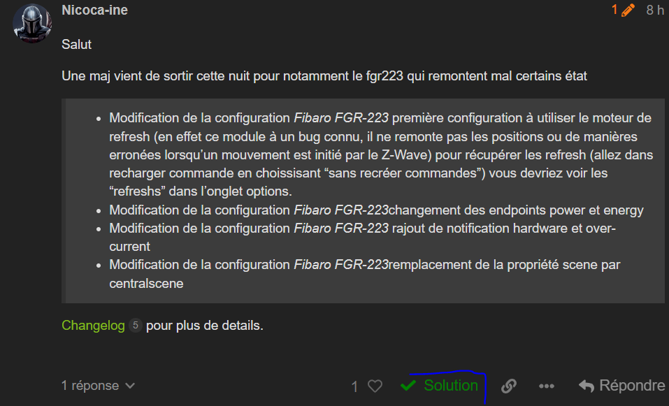

Les règles de rafraichissement sont-elles créées automatiquement ?
haaaa mais ca je n’y ai pas touché, c’est le plugin qui a généré les options
Donc il y a un problème dans le Template que le plugin applique pour les options.
Peut etre que mon problème vient de la, je vais tester en changeant les options
Je confirme
Avec les option en 38-1 ca fonctionne, on a même un retour d’état en live a la monté et a la descente.
Par contre il faut que jeedom update le template pour ne pas avoir a faire la modification a la main.
Je basule donc tout mes fgr223 vers les up et down / true
Je confirme. Après avoir rechargé les commandes, les règles ont été créées automatiquement, avec Endpoint = 0. Il faut évidemment Endpoint = 1.
Le rafraichissement est similaire à celui que l’on avait avec OpenZWave.
