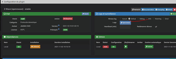

J’ai essayé la reinstallation des dépendances mais rien ne semble se passer.
Je vois l’erreur suivante dans le log debug de la gestion du z-wave:
AttributeError: 'module' object has no attribute 'MSG_CHECK_DEPENDENCY'

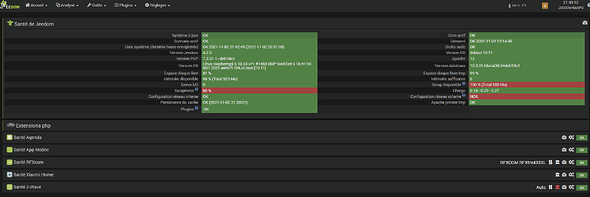

Au niveau santé, j’obtiens:
Echec de la requête http : http://127.0.0.1:8083/controller?type=action&action=testNetwork&apikey=<API KEY - modifié pour le post> Curl error : Failed to connect to 127.0.0.1 port 8083: Connection refused
J’ai rebooté le pi plusieurs fois depuis jeedom sans succès.

La partie du log est ci dessous :
[2021-11-02 18:31:24]ERROR : Attention je pense qu'il y a un soucis avec le démon que j'ai relancé plus de 3 fois consécutivement
[2021-11-02 18:31:25]INFO : Lancement démon openzwave : /usr/bin/python /var/www/html/plugins/openzwave/core/class/../../resources/openzwaved/openzwaved.py --device auto --loglevel debug --port 8083 --config_folder /var/www/html/plugins/openzwave/core/class/../../resources/openzwaved/config --data_folder /var/www/html/plugins/openzwave/core/class/../../data --callback http://127.0.0.1:80/plugins/openzwave/core/php/jeeZwave.php --apikey <APIKEY - modifié pour le post> --suppressRefresh 0 --cycle 0.3 --pid /tmp/jeedom/openzwave/deamon.pid --disabledNodes 34,31
File "/var/www/html/plugins/openzwave/core/class/../../resources/openzwaved/openzwaved.py", line 18, in
from ozwave import globals,server_utils,rest_server
File "/var/www/html/plugins/openzwave/resources/openzwaved/ozwave/globals.py", line 1, in
import utils,network_utils,controller_utils,node_utils
File "/var/www/html/plugins/openzwave/resources/openzwaved/ozwave/utils.py", line 6, in
import network_utils
File "/var/www/html/plugins/openzwave/resources/openzwaved/ozwave/network_utils.py", line 5, in
import globals,utils,dispatcher_utils,serialization,node_utils
File "/var/www/html/plugins/openzwave/resources/openzwaved/ozwave/dispatcher_utils.py", line 8, in
print(globals.MSG_CHECK_DEPENDENCY, 'error')
