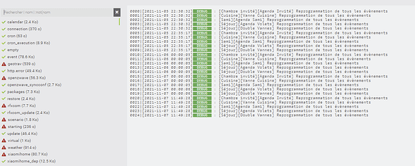

Toujours pas de logs en lançant l’installation des dépendances après cette action c’est ça ?
Rien de particulier :
L’accès au logs individuels liste ce que j’ai déjà partagé.
Oui - c tout à fait ça.
Tu es sur raspi?
J’ai jamais vu pas de logs de dépendances sauf si la carte sd est hs ou l’installation cpletemznt pourrie
Tu as quand même pas mal de log ave’c des erreurs. Je suis pas persuadé de la bonne santé de ton installation
