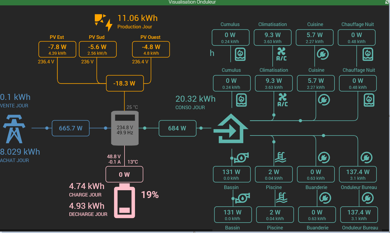

Je rencontre un petit souci avec mon installation Solaredge avec batterie :
Le paramètre « batterie_power » affiche la puissance instantanée soit positive, soit négative, or j’ai 2 indications différentes sur le plugin Solaredge : « chargement batterie » et « déchargement batterie ».
En conséquence, je ne peux afficher sur le widget que l’un ou que l’autre et donc l’animation ne fonctionne que dans un sens ::upside_down_face:
Ai-je raté quelque chose ou existe-t-il une astuce ?
Bonne après midi
Et si tu mettais Chargement - Déchargement ?
Comment et où ?
Batterie_power en valeur si tu mets #ta commande solaredge chargement batterie# - #ta commande solaredge déchargement batterie#
Moi j’essaierais comme ça, mais je n’ai pas de batterie pour tester et te confirmer.
Logiquement soit elle charge et déchargement est à zéro, donc batterie_power sera positif. Soit elle décharge et du coup elle ne charge pas et donc batterie_power sera négatif. Tu devrais donc voir l’animation.
Après avoir testé, j’ai mis : (#[Panneaux Solaires][PV][Déchargement batteries]# - #[Panneaux Solaires][PV][Chargement batteries]# ) * 1000
pour avoir l’animation dans le bon sens.

Une demande/remarque tout de même. Si on utilise batteryIconeVe et qu’on a une puissance résiduelle sur le compteur (ma borne consomme quelques watts en veille), alors le temps avant charge est toujours affiché, même véhicule débranché.
Un petit paramètre pour cacher cette valeur aiderait peut être (même si je suis conscient que je suis peut être le seul que ça intéresse !).
Dans tous les cas, un grand merci pour ce superbe travail !
M
a mon sens si tu as une puissance alors qu’il n’y a rien de branché derrière, c’est plus un problème coté appareil connecté, tu devrait plutôt interdire les valeur < a x W dans la configuration de ta commande.
Je suis passé par la configuration de la commande. En effet, c’est plus simple. Merci !
Il te suffit dans ce cas de faire une valeur info dans un virtuel qui vaut [commande]<5?0:[commande]
et tu fais pointer le widget sur cette valeur info.
Sachant que j’ai 2 watts de résiduel sur la borne, j’ai juste ajouté une formule de calcul dans la configuration de la commande, avec
#value#>3
Ca fonctionne très bien aussi (valeur = 0 sauf si supérieure à 3)

Nouvelle version dispo.
29/01/2024 (19h30)
  • Widget :
    • Ajout de 4 nouveaux load (load5_state, load6_state, load7_state, load8_state) ainsi que les energy (load5_energy, load6_energy, load7_energy, load8_energy).
    • Possibilité d’ajouter sa propre valeur du calcul des Pv (pv_power).
  • Ajout paramètres optionnels :
    • Possibilité d’afficher un VE a la place de la batterie (batteryIconeVe).
    • Ajout de 6 nouvelles icones pour les loads (battery, plug, pool, dryer, dishwasher, washing).
