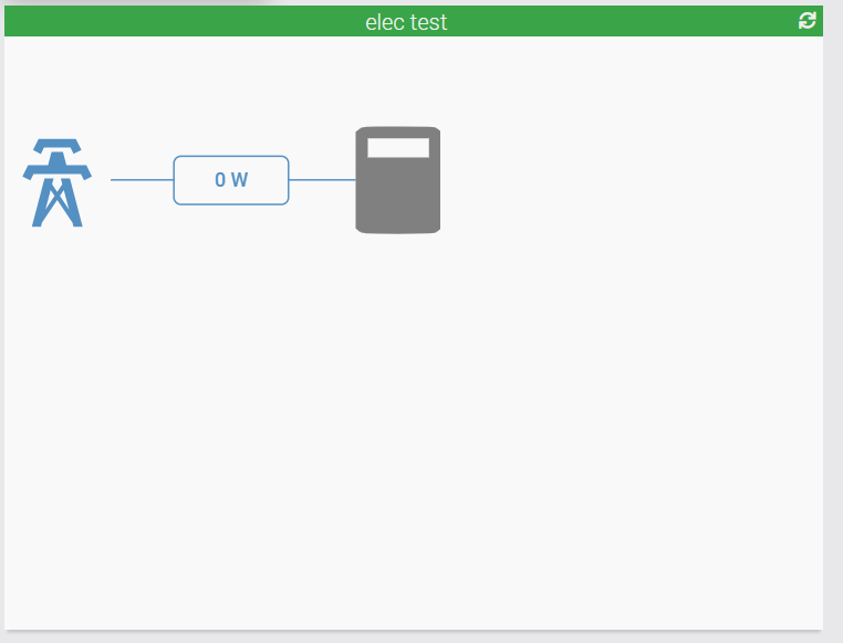

il me fait tellement rêver que j’ai voulus mis mettre et je bute …
peu importe les info virtuelle que j’ajoute, le visuel ne change pas, je dois loupé quelque chose mais je ne comprends pas comment faire évoluer mon widget…

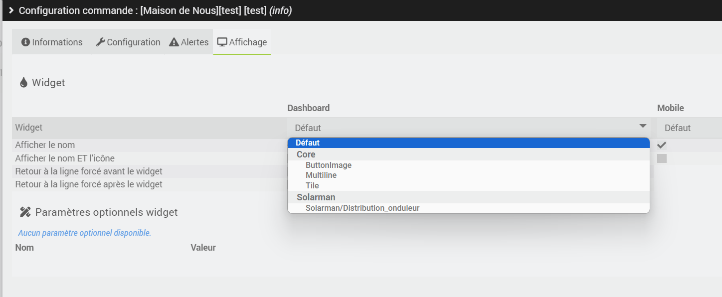

et dans affichage, il n’apparait comme choix que « solarman/distribution onduleur »
Merci d’avance de votre aide.

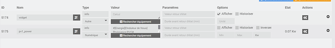

Tu demandes un pv1_power en Kw qui est de 0,07 … donc très proche de 0. L’arrondi fait le reste et affiche 0.
Cette commande attend des W (Watt) donc si tu n’as que des Kw il faudra multiplier la valeur par 1000
Merci @Bison cependant j’ai essayé d’autre infos, la batterie, le réseau, une charge…
et inéluctablement j’ai ce visuel rien ne change

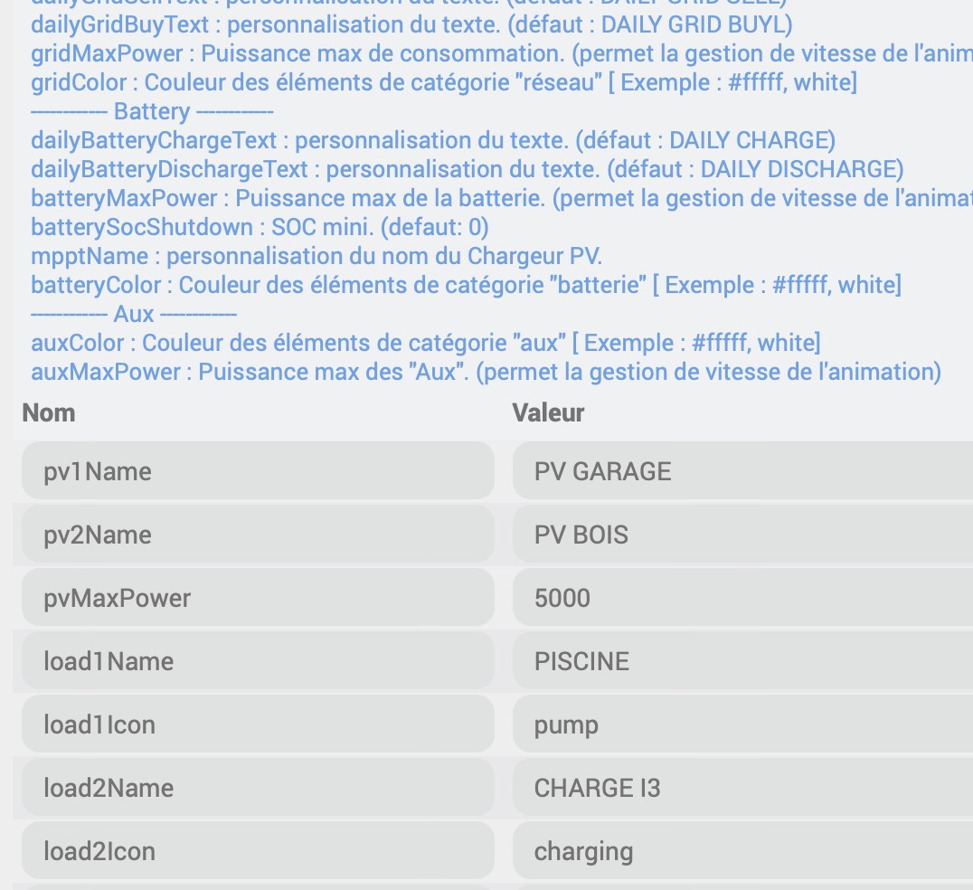

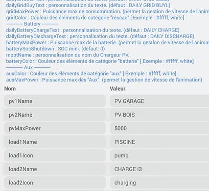

On ne voit pas les paramètres du widget.
Désolé mais je suis en vacance actuellement.
Tu as du certainement installé le plugin solarman.
@Noyax37 pourrais tu renommer le template du widget dans ton plugin :wink:, car le core ne gère pas des noms identique. Merci.
@ClarkBen1985 , en attendant renomme le fichier, tu pourra ensuite le sélectionner dans la liste déroulante.
ahaaaah un grand merci @Phpvarious tout est rentré dans l’ordre en renommant le fichier.
Merci beaucoup. et bonne vacances :wink:

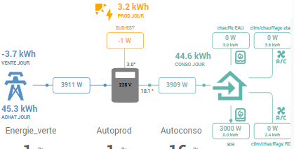

Ce widget est juste magnifique!! Je ne peut plus m’en passer.
J’ai pour l’instant contourné les quelques manques en le mettant en design et en rajoutant dessus des commandes avec les chiffres et infos qu’il me manquait.
Alors evidement il sera difficile de le faire entierement personnalisable (comme on peut le faire dans un design), mais si j’avais une wish list à donner voici:
  • Pouvoir changer l’icone de la batterie (par exemple pouvoir l’utiliser comme charge de VE, comme chez moi)
  • Avoir plus de load (une 3ème colonne serait géniale) et pouvoir en changer les icones
  • Pouvoir detourner l’usage de la batterie de secours pour par exemple un routeur solaire
Enfin voilà je donne des pistes sur ce qui ME plairait :wink:

Sur mon design (2555*1220) le widget est à peine lisible alors que j’ai déjà mis un zoom de 1.4 dans les paramètres d’affichage:
Ca vous fait cela aussi ?
