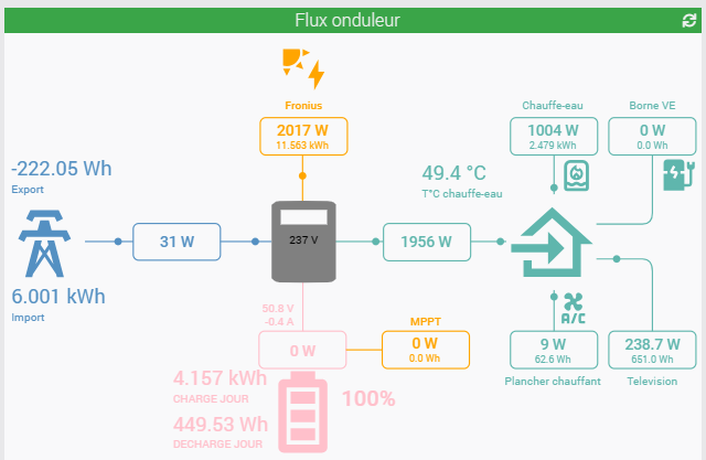

oui je suis d’accord, à la nuance prés de la limite de décharge max (lié à la vitesse d’animation), dans mon cas, 2 pylontech de 2400Wh, capacité de décharge 25A par batterie, soit 50A à 48V, soit 2400W max de décharge, pour une capacité totale installée de 4800Wh. mais franchement je chipote, c’est juste que je me suis posé la question entre 2400 et 4800, et la bonne valeur est la capacité max des batteries, soit 4800Wh. en tout cas, tout est OK sur mon jeedom, il va remplacer ton ancien, widget qui était déjà top!
Merci pour le décalage de la conso sur le load et pour la suppression de la batterie (non utilisée dans mon cas) :kissing:

Hello. J’ai aussi un routeur solaire et je ne ressens pas le besoin de voir plus que ce que le widget affiche. Je ne vois d’ailleurs pas bien comment il pourrait être représenté…
Dans mon cas, le routeur pousse sur un chauffe eau. Jeedom pilote aussi la PAC d’une piscine, en été. Enfin il y a une borne de recharge qui se sert en fonction de la production et des priorités.
Sachant que tout le monde est visible sur le widget dans la partie « load », il est facile de voir la production, qui consomme, et donc déduire le bon fonctionnement du routage.

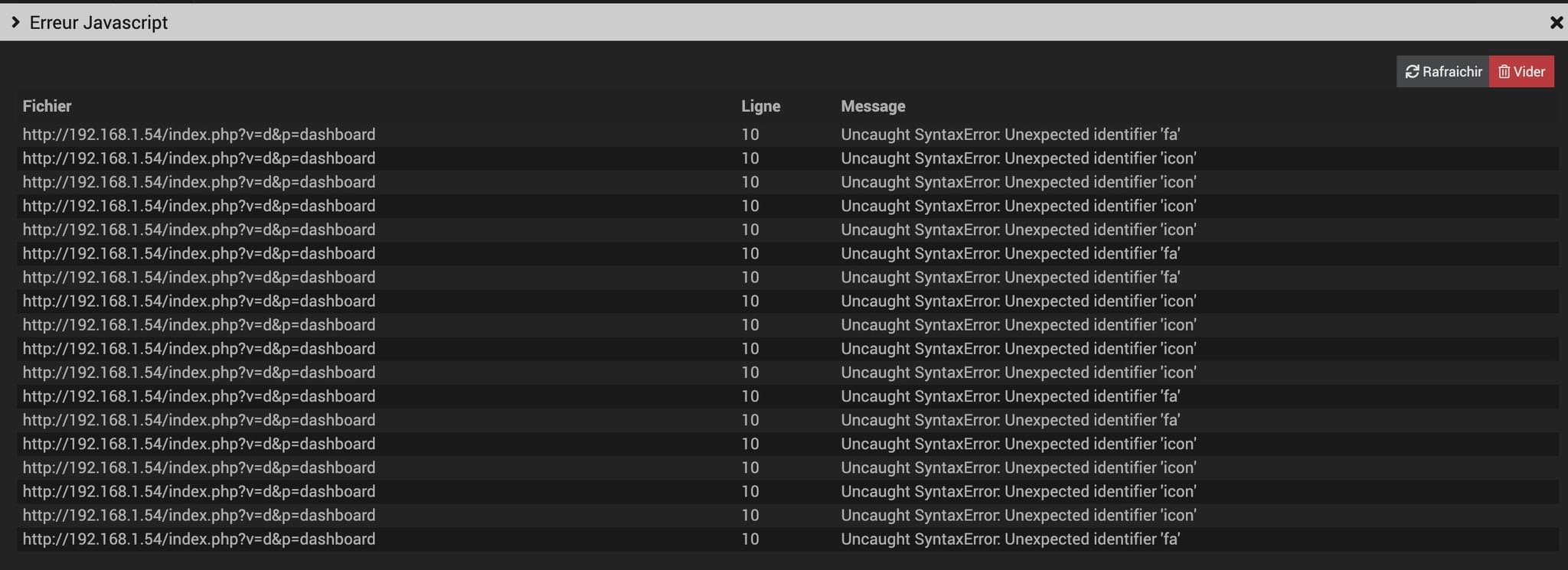

J’ai un souci qui semble venir du widget depuis quelques jours
Le message apparaît lorsque j’accède à mon Dashboard et ils disparaissent lorsque je désactive le virtuel.
peux-tu faire une capture des paramètres optionnel, il n’y a pas autre chose dans ce fameux virtuel ?
car il est étonnant de voir une erreur concernant ‹ icon › ou ‹ fa › sachant que le widget n’utilise pas d’icone mais exclusivement du svg.
Juste une question, je n’ai pas compris comment afficher la T° du Chauffe-eau ?
Bien cordialement
Regarde sur le schémas de la doc, l’emplacement correspond à « daily_load ». Tu peux l’utiliser pour mettre la température si tu veux.

C’est ma faute une icone qui ne fonctionnais plus… merci
