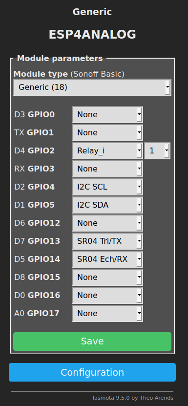

Du coup je n’utilise plus les mêmes pins:
D8 et D7 sont pour echo 1 et echo 2
D6 pour trigger. J’assume qu’il n’y a aucune raison pour qu’il ne soit pas commun aux 2 ultrasons
Là, je suis face à un double problème et, à cause des différences de tension entre le trig et l’écho, je ne vais pas tester tant que c’est pas clair:
Alors c’est moi qui comprend rien ou quoi ? Moi dans la doc
Sur le schéma je vois l’écho sur D6 GPIO13 et le Trig sur D7 GPIO14
Mais sur la saisie écran plus bas on voit l’écho sur D5 et le Trig sur D6
Mais bon, pas mal sûr que c’est une erreur de leur part.
En fait là où je bloque vraiment c’est dans les choix des menus déroulants.
Comme on peut le voir j’ai bien sauvegardé Generic (18)
Le problème est que je ne vois ni SR04 Tri (73) ni SR04 Ech (74)
Y-a-t-il un fichier à télécharger pour compléter la liste?

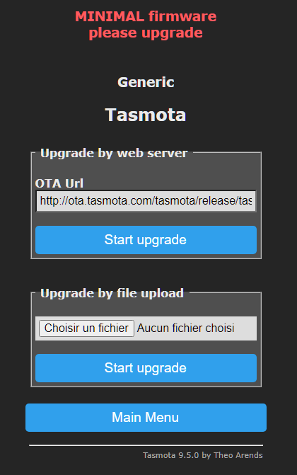

… un peu plus tard
J’ai vu que ce serait le firmware qui n’est pas à jour.
J’ai donc tenté une maj option web (et non par fichier téléchargé par avance). Il semble que je tourne en rond. Je n’arrête pas d’avoir cette page. Une idée ?
dans l’écran principale tasmota
tu a firmware upgrade (au dessus de console)
tu met dans le champ OTA Url http://ota.tasmota.com/tasmota/release/tasmota-sensors.bin.gz
en lieu et place et tu valide
tu va le perdre un moment puis après qq minutes le retrouvé
c’est le firmware pour tout ce qui est sensor
la tu trouvera SR04 Tri (73) et plein d’autre choses
