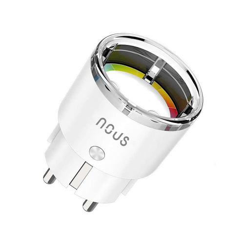

Il y a la Nous aussi chez Domadoo
@Henri a donner le même lien mais dans la description:
Puissance : jusqu’à 3680 W soit 16 A (courant de crête) - 10A en continu
C’est pas un peu short pour un sèche linge?
C.
Oups….

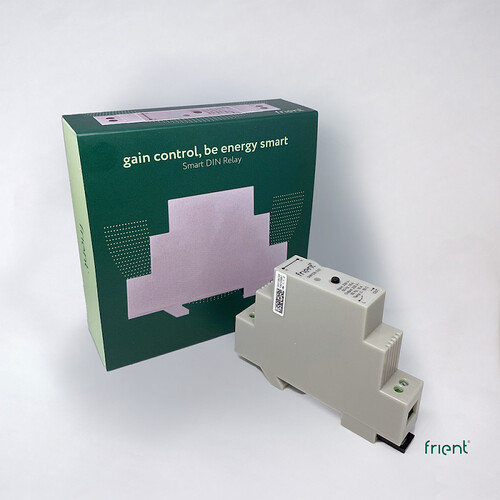

La solution la plus sûre (facile dans le tableau si tu as un disjoncteur dédié / sinon le lettre dans une boite de dérivation) serait de passer par un relais, qui serait piloter par un module qui a la mesure de conso en extérieur / via un tor…
Ou lui…
(A voir si compatible avec Z2M…?)

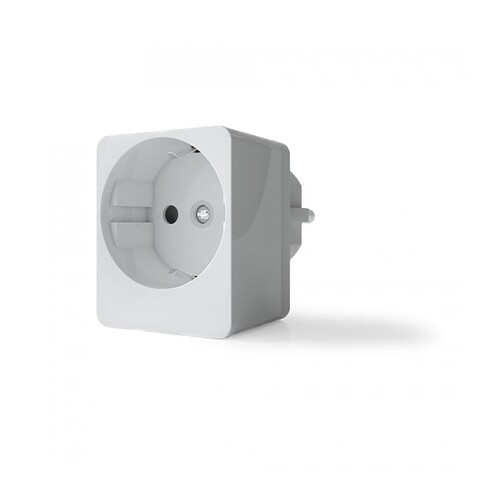

En prise murale, j’ai çà sur mes sèche/lave-linge :
C’est du « vrai » 16A. Il y a de temps en temps des promos.
Il y aussi la Aeotec Smart Energy Switch G2 (DSC24), si tu en trouves d’occasion. Même genre : Z-Wave, 16A, mesure de consommation/puissance/voltage, mais plus commercialisée depuis un moment (et sans équivalent à ma connaissance dans la gamme actuelle Aeotec).
Super merci. Je vais tester la qubino.
EDIT : la qubino est en rupture partout…
Je vais attendre une promo.

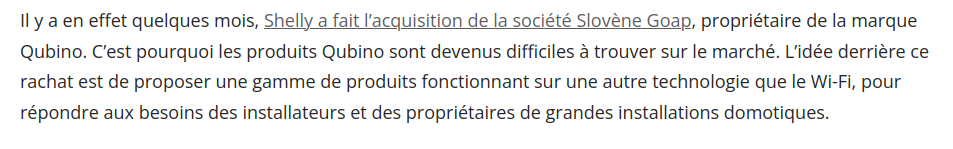

Les nouveaux modules Z-wave Shelly sont en plus très bon marché (environ 30 euros) par rapport à la concurrence des autres produits Z-wave de ce type. C’est quasi 40% à 50% moins cher que chez les autres fabriquants, lesquels ne proposent, le plus souvent, que des modules ne dépassant pas 10A. J’ai acheté un de ces modules récemment, le Shelly Wave 1PM - SHELLY QUBINO. J’ai inclus ce module dans le réseau Z-wave sans aucun problème. Lors de mon achat, je n’ignorais pas que ce produit n’était pas supporté par Jeedom et donc j’ai fait la demande au travers d’un ticket. Wait and see…
