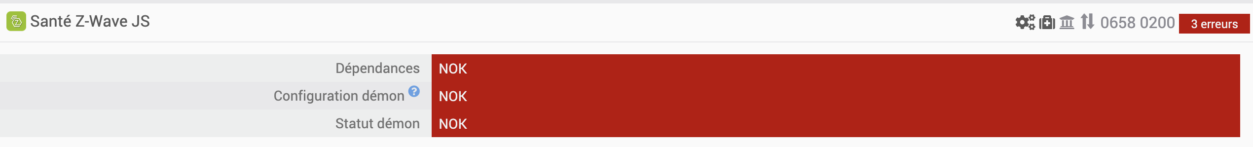

Votre version de ZwaveJS UI n’est pas celle recommandée par le plugin. Vous utilisez actuellement la version N/A. Le plugin nécessite la version 11.2.1.
Le dépendances sont à NOK même après une relance, un reboot ou une réinstallation du Plugin.

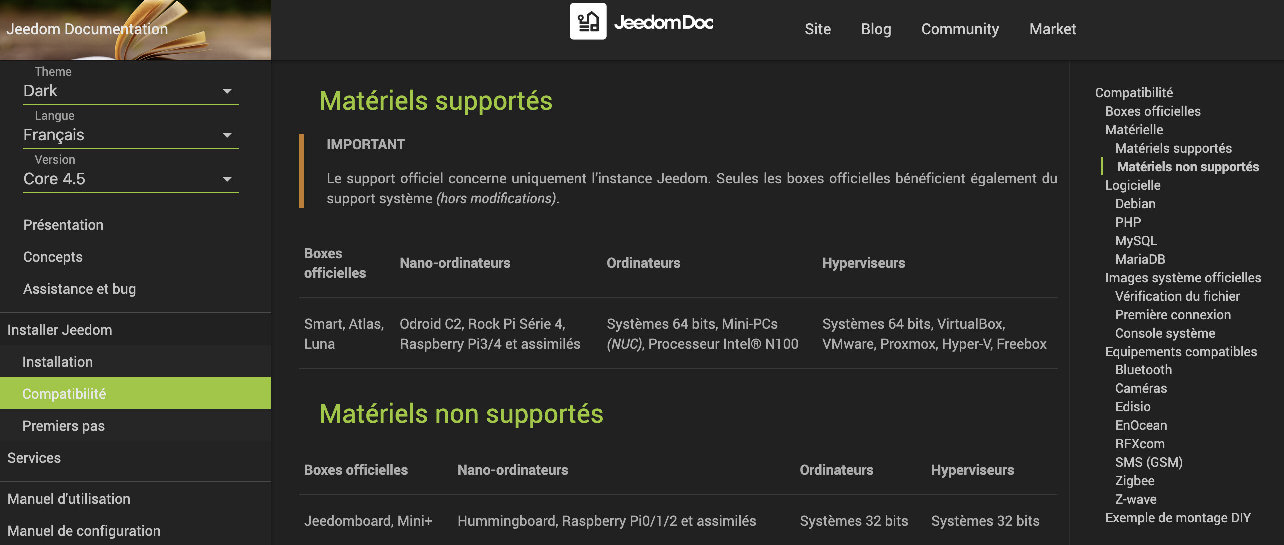

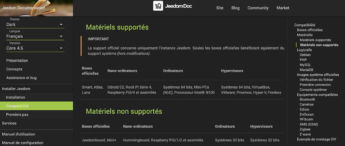

Par ailleurs, la doc Jeedom indique une compatibilité avec Rpi 3 ; je ne remets nullement vos dires en doute mais pour le coup je suis un peu perdu.

Déjà, je vois que vous n’avez pas activé la gestion du Daemon en automatique, il faut l’activer.
Effectivement, sur l’imprim écran il était enlevé mais je l’ai activé par la suite sans succès.
