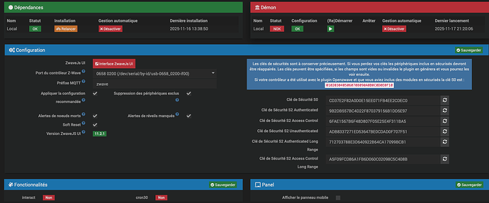

-copie écran configuration plugin ?

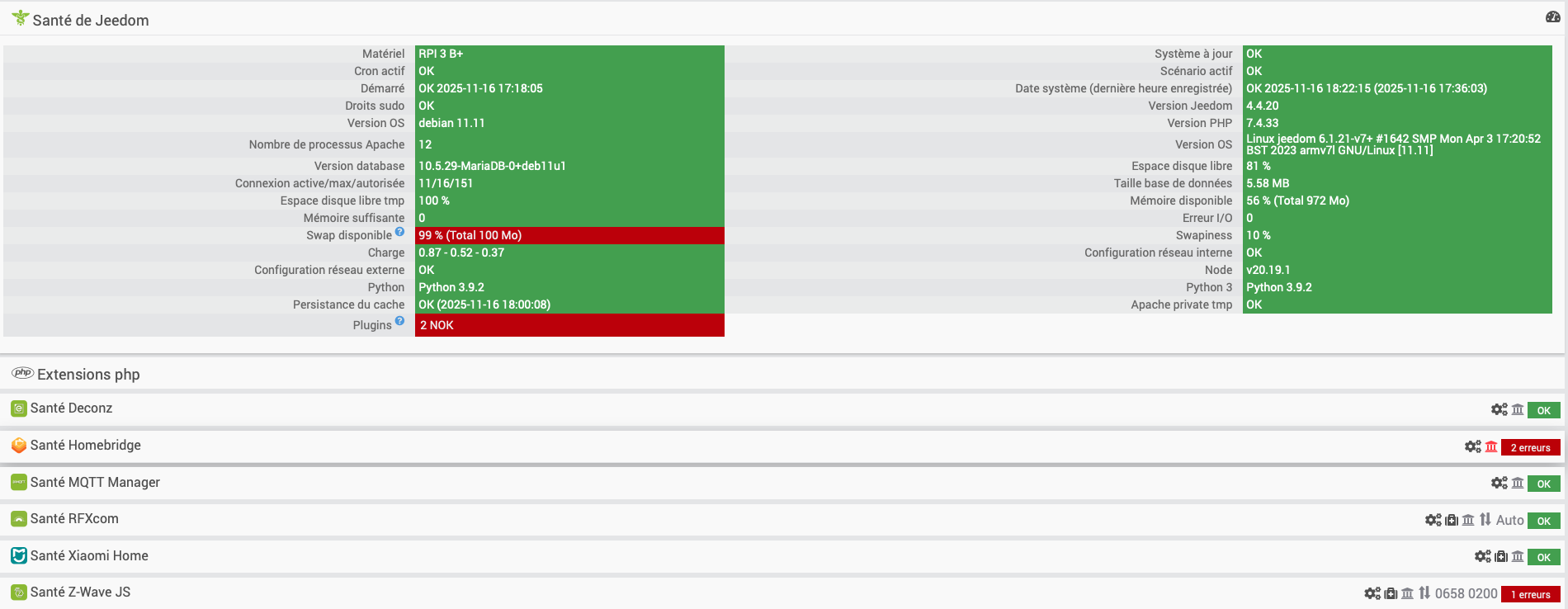

La taille du swap est probablement insuffisante.

Concernant la configuration du plugin, dis moi ce que tu en pense…
Et enfin. Je comprend par Madcow que je dois surement changer de RPI? Ou faire du ménage…? Est ce qu’il y’a un cache à vider, ou des dossiers de logs que je pourrais d’office effacer pour gérer un éventuel problème de stockage?
