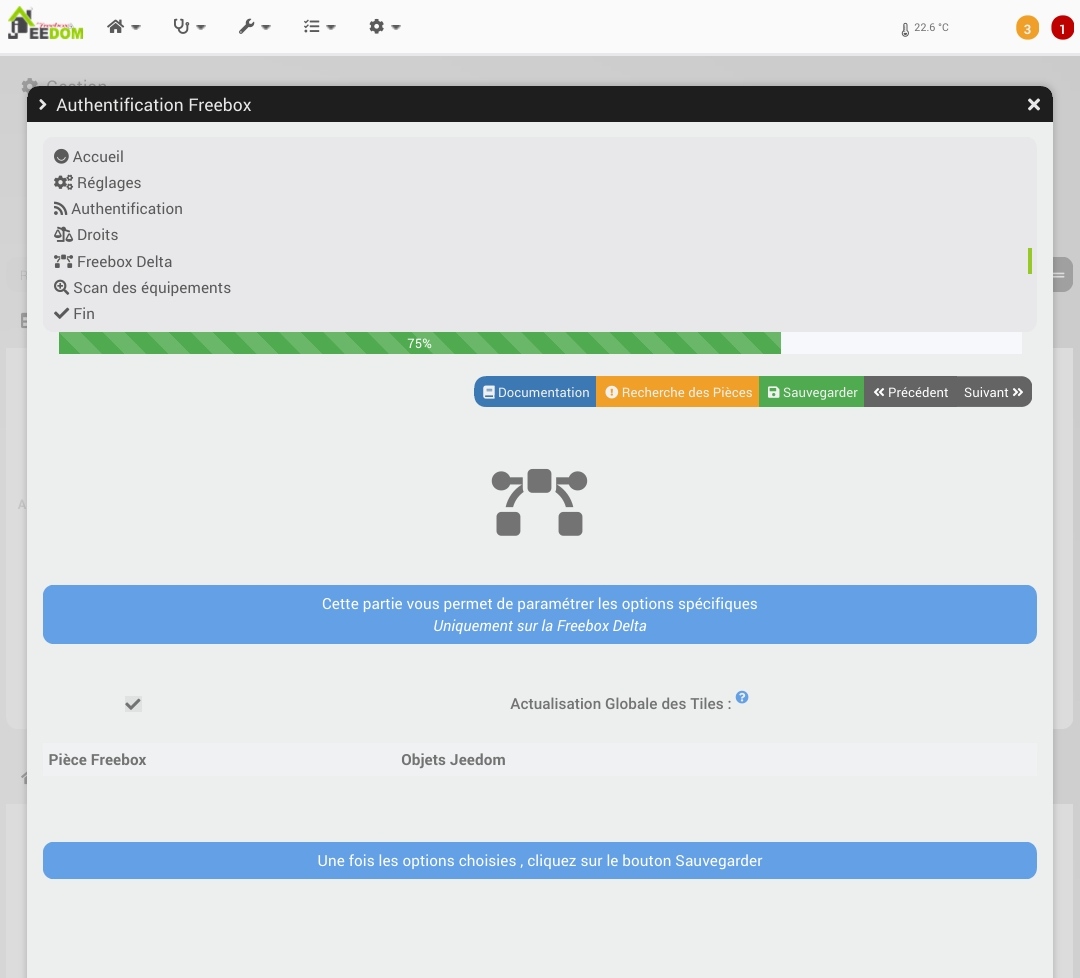

J’ai les cron global activé oui
Tu as la désactiver en passant par le menu on est d accord ?
Je n’ai pas désactivé l’option :
Je ne vais pas prendre en compte cet erreur car tu es passé de beta en stable. Il se peut que certaines fonctions soient appelées et non présente surtout si vous avez mis les nouveaux équipements systèmes

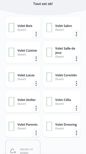

Dans l’application Freebox-home, page d’accueil, il est possible d’ajouter des widgets.
Chose que j’ai fait.
J’ai ajouté tout les volets comme vue sur la photo ci dessous
Le problème de mise à jour de l’état des volets est présent aussi sur les widgets (il ne se mettent pas à jour si j’utilise les télécommande physique, ou les action jeedom)
Si je clique sur la tuile, ça mets à jour direct.
Je voudrais savoir à quoi correspond l’action de cliquer sur la tuile ?
Car cela pourrais être utile pour générer le CRON via cette action ? Non ?

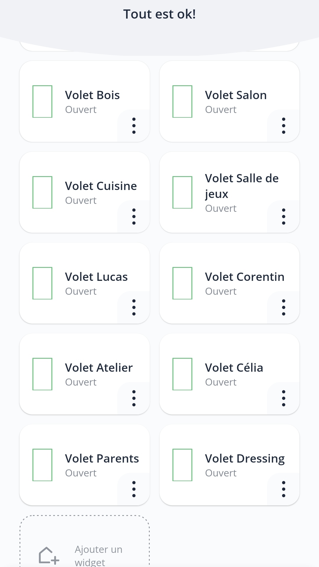

Je viens de tester sur un volet, et effectivement l’application « Freebox-Home » n’actualise pas l’état du volet, par contre, aucun problème avec l’application « Freebox » (l’initiale) puis partie « Home », il y a juste un petit délais. Mais par chance, Jeedom récupère l’info de l’application initiale.
Vous pouvez le signalez sur le Bugtracker, et de plus l’application « Freebox » initiale est encours maintenue à jour vu quelle a reçu une mise à jour il n’y a pas longtemps contrairement à ce que dit « Nicolas » sur le Bugtracker.
Bisare car l’application mère est l’application freeboxOS
Freebox-home vient reprendre uniquement les informations.
Moi je n’ai pas ce que tu décris. L’un est égal à l’autre…
Comme vu précédemment nos systèmes ne réagissent pas pareil, et c’est sûrement pour ça que vous avez des problèmes
Pour ma part une commande sur Jeedom est bien visible sur les applications Freebox alors que pour vous non.
Quel est l’état vos cron du plugin dans la liste du moteur de tâche ?
Non, ce que je veux dire c’est que les deux applications Freebox sont interconnectés
L’une doit être égal à l’autre
Donc ce que tu dis sur le fait que tu n’as pas les mêmes informations d’une application à l’autre n’est pas normal, si ce n’est même impossible
