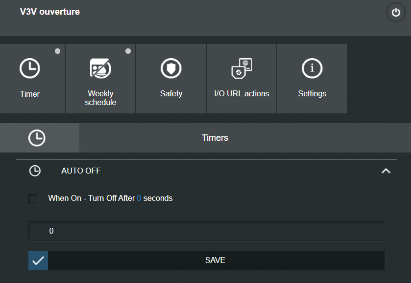

Si tu paramètre ton shelly (celui qui est dédié à l’ouverture ) avec un auto off c’est à dire tu mets 1 ou 2 secondes sur le minuteur quand tu vas faire un on 1 seconde après il va repasser sur off, donc tu reproduit l’impulsion.
Pour le deuxième shelly (celui de la fermeture ) tu mets un auto off qui correspond au temps de fermeture du volet avec un délai de +10 secondes pour compenser les différences de dilatation en fonction de la température extérieure .

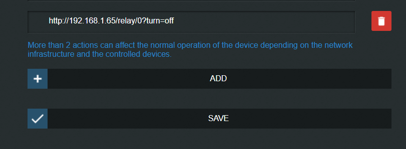

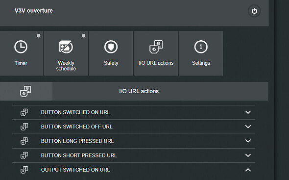

Sinon mets les para dans les shelly , tu as juste un minuteur d’une seconde a rentrer dans le shelly ouverture et une commande url a rajouter et idem sur celui de fermeture
EX:
pour renter l’url dans le shelly ouverture et qui va envoyer le off sur le shelly fermeture
