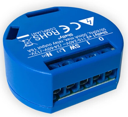

Le shelly 1 fonctionne en 24v?.
Je n’ ai vu que 220v ou 12v DC.
Si oui, j imagine qu il faut configurer les cavaliers sur 12v
Si c’est bien le 1
oui tu peux le brancher en 24 VDC sans changer le cavalier, c’est en 12vdc qu’il faut déplacer le cavalier.

Bonjour, j ai reçu mes 2 Shelly.
Je les ai configurés en les branchant au 220v.
Les adresse IP , le wifi, jeedom.
J ai tout branché sur le volet. Et la plus de Shelly sur le réseau.
J ai d abord suspecté la portée de mon réseau wifi un peu limite.
J ai donc rapproche le Shelly du point d accès wifi en rallongeant les fils d alim en 24v, pas mieux.
J ai branché le 220v au même endroit et ça marche.
Je n’ ai pas de voltmètre pour tester le 24v mais je suis sur qu il y ait puisque le volet fonctionne.
Je sais pas quoi faire de plus.
Avez vous des idées?
C’est du 24VDC ou 24VAC ?
Bon j’ ai compris.
C est du 12v en fait.
En changeant le cavalier, ca fonctionne.

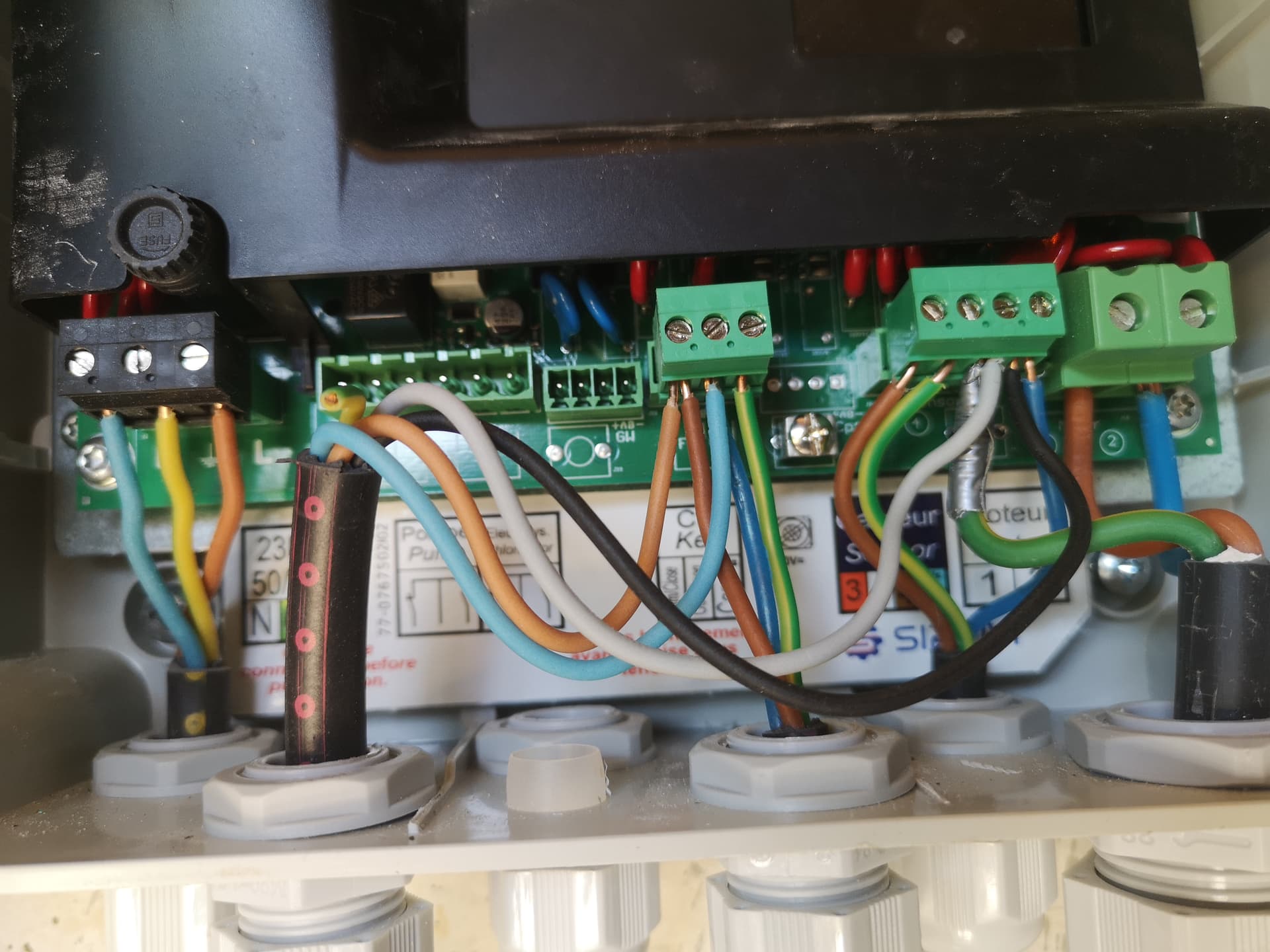

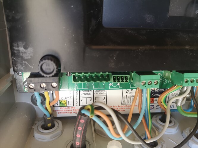

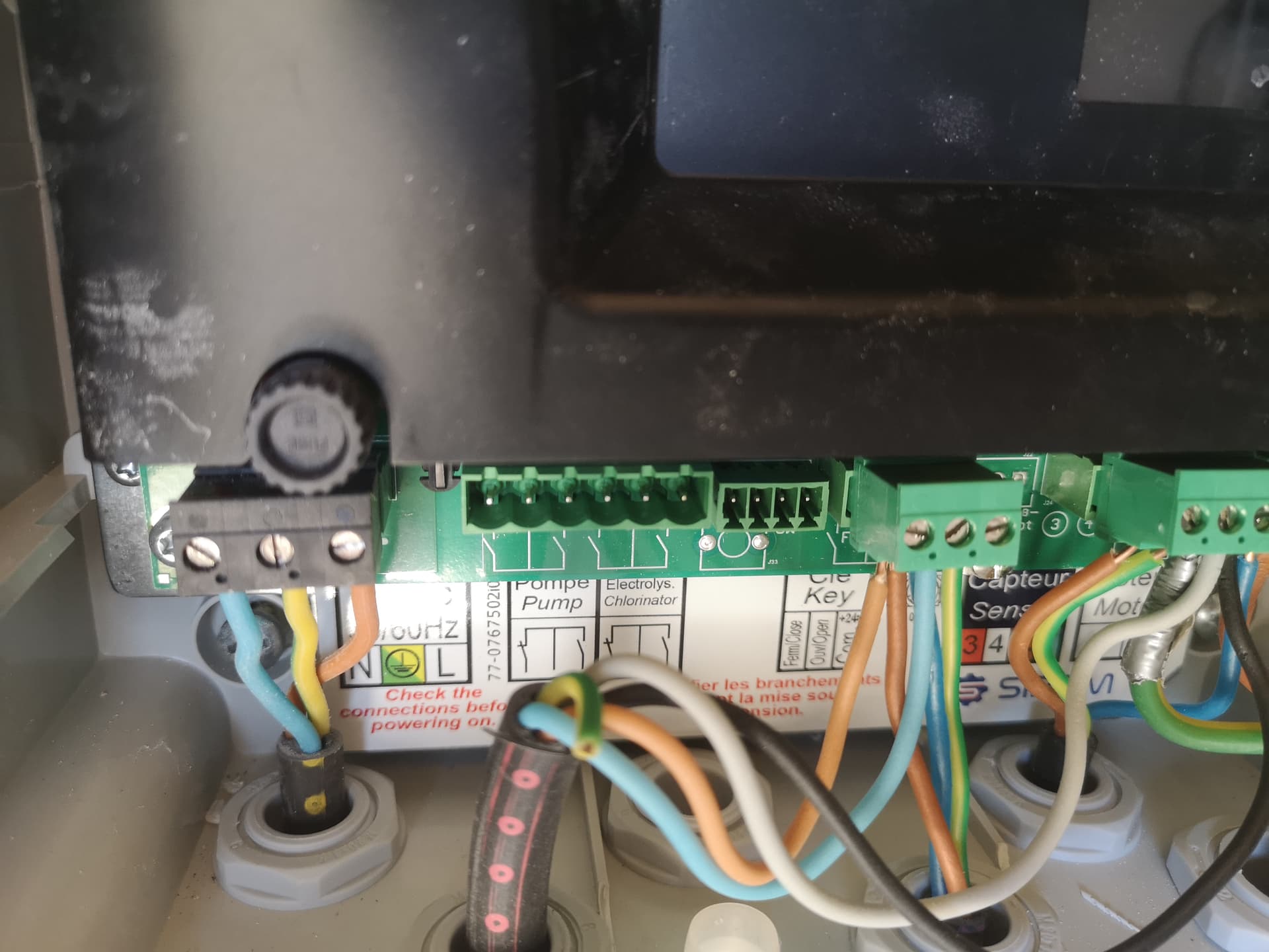

Donc est ce que je peux alimenter les 2 shelly plus 1 avec du 220v et ensuite brancher les 3 câbles 24v pour les piloter avec jeedom ?
Voici mon tableau :
On peut voir le bornier de gauche qui reçoit le 220v et le bornier 24v avec les 3 fils…
J’ai peur de mélanger du 24v et du 220…
Merci de vos conseils !
