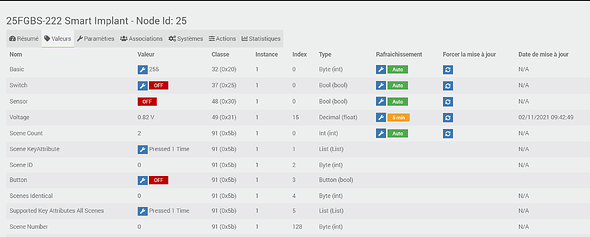

J’ai suivi le poste et les différentes informations mais je ne réussis pas à utiliser le module, si quelqu’un à une idée je suis preneur.
Je suis en Jeedom Smart V4.0.

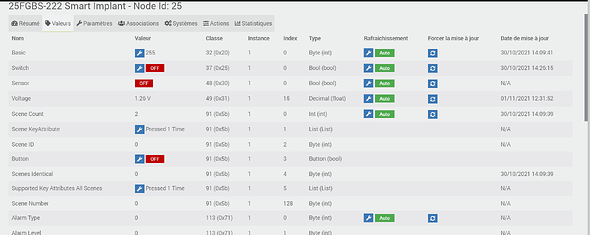

J’utilise le module pour ses entées analogiques avec une sonde 0/10V. Le branchement fonctionne j’ai testé avec un multimètre. Le module est connecté et fonctionne, le seul problème c’est que les valeurs (état/vol/…) ne se mettent à jour que si je force la mise à jour dans l’onglet valeur. J’ai touché aux paramètre 20/21 et 63/64 comme indiqué au début du post.
Voici ou je force la valeur pour avoir le voltage d’entré :
Merci pour votre aide.
Bonne journée

Tu as utilisé quelle valeurs sur 20/21 et surtout en 63/64?
20 et 21 en Analog input without internal pull-up.
63/64 j’avais laissé 5/0 et j’ai essayé 5/60 mais aucun des deux ne fonctionnes.
et du coup lorsque tu testes au multi les variations de tension sont de quelle ordre de grandeurs ?
Tu as fait l’inclusion du module en non sécurisé ?
Variation de 1.27v sur ce test, je passe de 0v à 1.27v. Oui j’ai fait l’inclusion en non sécurisé. J’ai exclu et réinclue comme ne fonctionnait pas mais ça n’a rien changé.
Comme on peu voire sur l’image que j’ai jointe aucunes valeurs ne se met à jour sauf si je force la mise à jour.
J’ai continué mes tests, en passant le rafraichissement à 5min et pas en auto, cela fonctionne.
Salut. Je n’ai pas plus d’idées que ca . Effectivement les paramètres 63/64 ne semble pas faire leur job. Tu as déjà identifié une solution. Est ce critique pour ce que tu mesures de n’avoir qu’un refresh à 5 min? Tu peux éventuellement ajuster ce temps ?
Dans le volet association pour input 1 tu as Quoi ?
