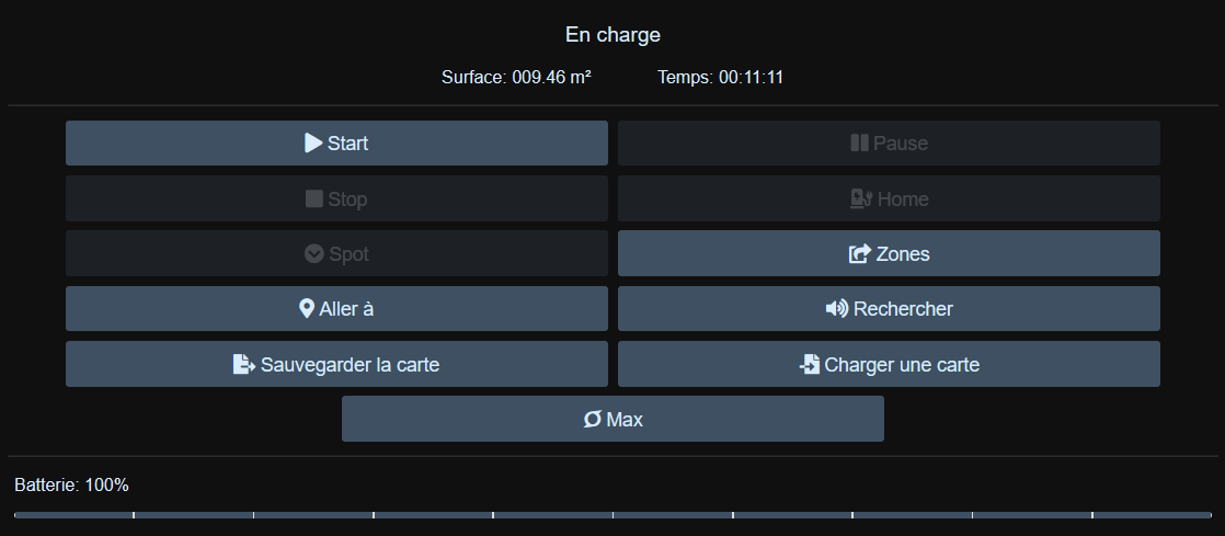

Il faut commencer par faire un nettoyage complet ou, plus rapide, piloter directement l’aspirateur (menu contrôle) pour faire apparaitre toute la carte dont tu as besoin.
Ensuite tu cliques sur « sauvegarder la carte » (dans home), tu peux en sauver deux si tu veux).

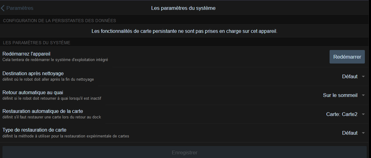

Ensuite tu vas dans le menu Paramètres / Persistance des données et paramètres système :
et tu configure la restauration automatique en choisissant la carte 1 ou 2 et le mode…
Et voilà !
Pour info, je suis avec un roborock V1 :
