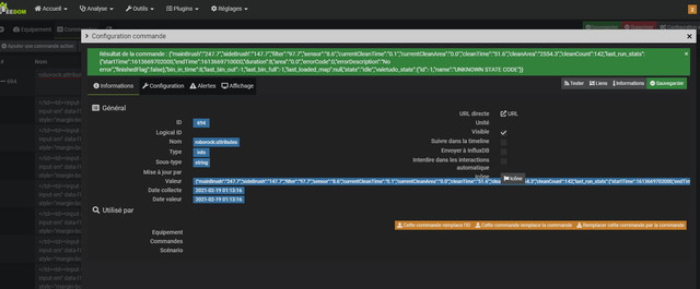

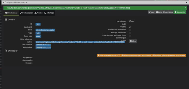

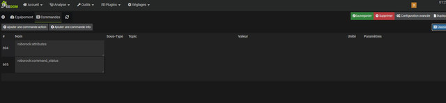

Bonsoir a tous apres une journée de bataille j’ai reussi a passer mon S5 sous Valetudo-re en revanche je seche pour la partie mqtt j’ai bien des commandes qui se sont créer a la fois dans le broker et dans l’equipement mais c’est illisible en l’etat .
Vous avez une idée ?
relis le post depuis le debut c’est expliquer comment faire. ( en 4)
Gérard

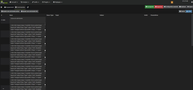

J’ai le même problème que @dreamkiller,
lors de la configuration toutes les infos sont regroupé dans une commande et pas moyen de les dissocié ou d’ajouter une nouvelle commande info même en JSON.
Lorsque j’avais effectué les manipulations dans une ancienne version de ValetudoRE on avait bien les info comme le tuto en JSON et par la suite on pouvait recrée les commandes individuellement.
Cela est dû aux mise a jour ou une mauvaise version installer pour le S50 ? ou une synchronisation qui ne ce fait pas bien dans MQTT ?
Merci de votre aide.

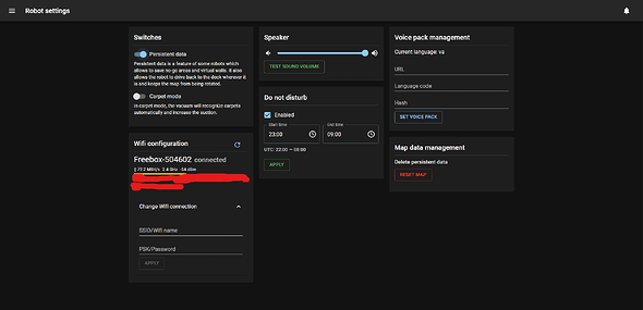

Salut a tous ! Ce tuto a bientôt deux ans, et j’ai récemment repassé mon Roborock sur le Valetudo original de Hypfer , et je dois dire qu’ils ont fait un gros travail sur l’interface qui est vraiment a des années lumières de ce qui etait proposé au départ, et qui existe encore sur le Fork que je conseillais à l’époque « ValetudoRE »
Par contre j’ai dû pas mal retravailler car les commandes MQTT sont toutes totalement différentes de celles d’origine, le Valetudo Mapper ne fonctionne pas il faut utiliser « ICantBelieveItsNotValetudo » sur lequel il est basé, mais au final meme si ce n’est qu’esthétique je suis content du changement, d’autant qu’une commande MQTT existe pour remettre a zéro les consommables alors que de mémoire je ne l’avais pas trouvée sur ValetudoRE…

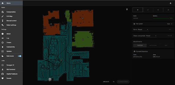

Quelques captures d’ecran de la nouvelle interface encore en développement :
Page d’accueil :
Menu latéral :
Réglages généraux

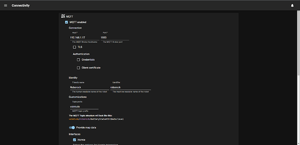

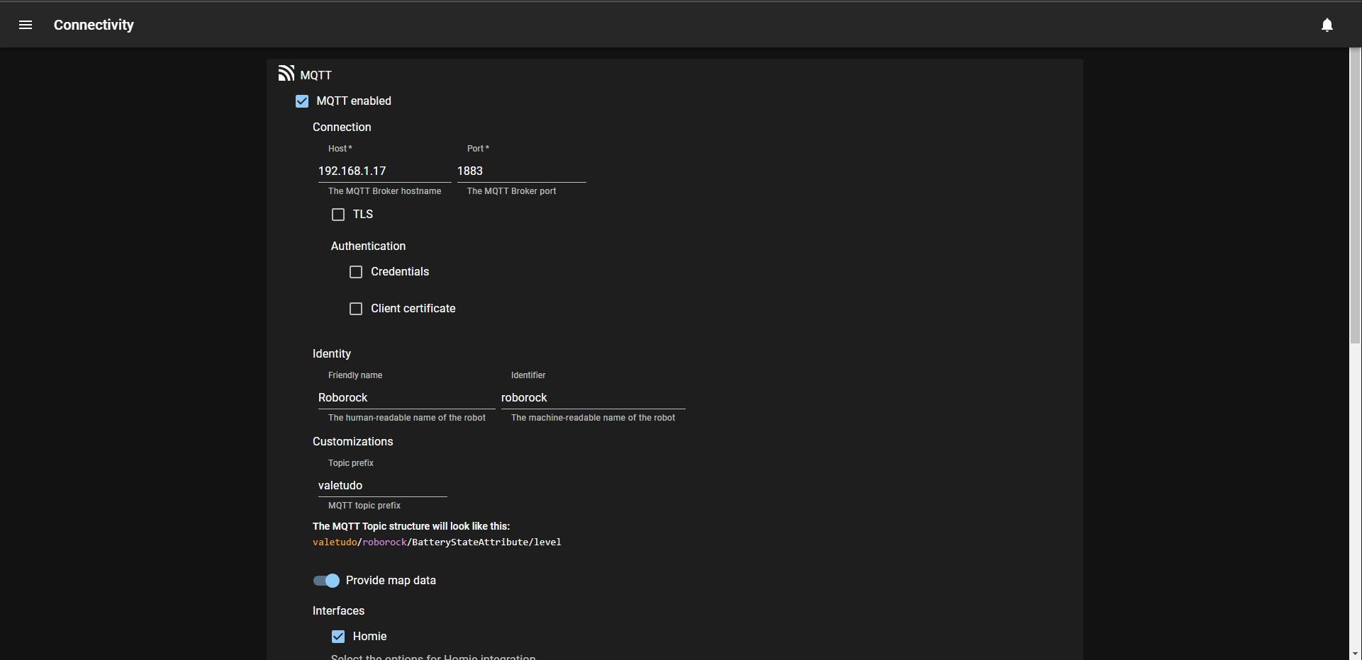

Réglages connectivité, on peut y régler un mot de passe pour l’interface web, et la communication MQTT, et ce qui est intéressant c’est qu’un exemple nous montre a quoi va ressembler la stucture des topics MQTT en direct selon les réglages que l’on y fait, la mienne par exemple dit :
The MQTT Topic structure will look like this:
valetudo/roborock/BatteryStateAttribute/level

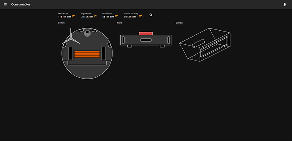

Ecran des consommables, avec chaque consommable qui s’illumine sur les schema quand on passe la souris sur les noms, c’est tout con mais je trouve ça bien foutu :

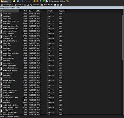

Perso ça n’a pas touché à mon pack de voix mais j’imagine qu’il est possible de le changer … Si tu n’arrive pas à le flasher tu peux aussi te connecter au robot en SSH ou si tu préfères une interface graphique en SFTP (avec Winscp par exemple sous Windows) et remplacer manuellement les fichiers de voix, par contre je n’ai plus le répertoire d’origine en tête il faudra que je regarde ça .
EDIT je viens de vérifier les fichiers audio sont dans /mnt/data/rockrobo/sounds

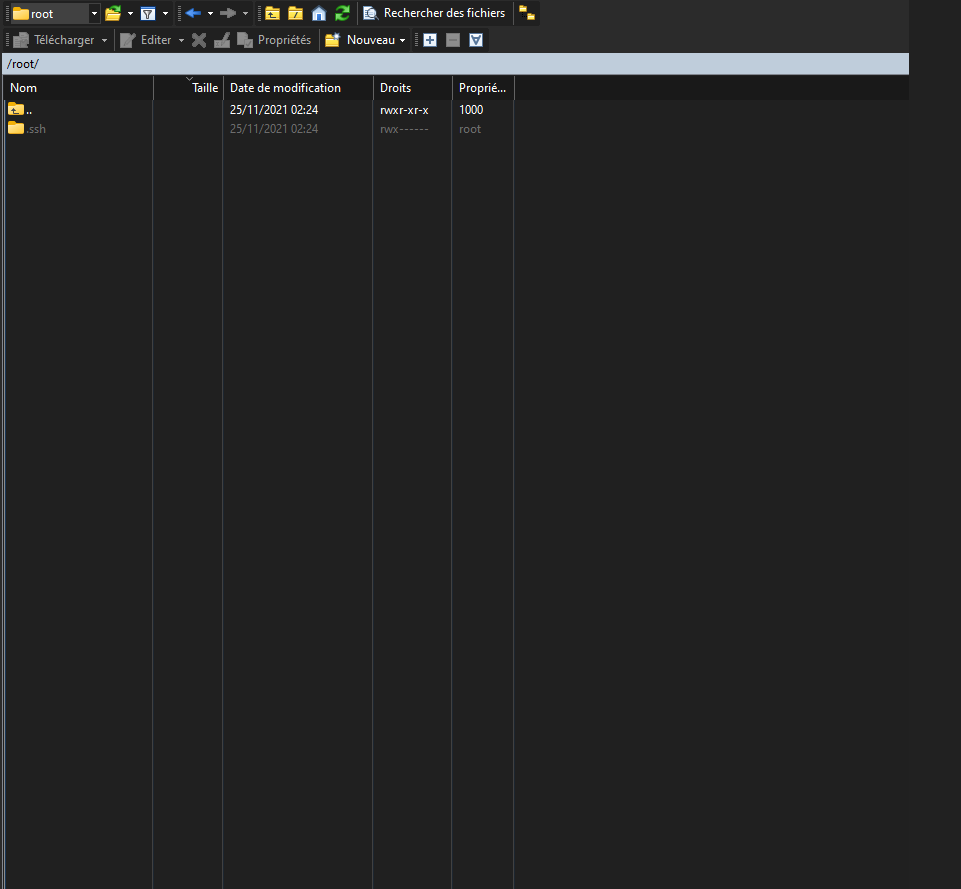

Du coup le plus simple c’est de télécharger les fichiers audio sur ton PC et les décompresser dans un dossier de ton choix, et depuis WinSCP :
Se connecter en protocole SCP sur le port 22 et l’IP du robot avec le nom d’utilisateur root :
Aller dans « Avancé » puis « SSH > Authentification » et cocher Permettre l'utilisation de l'agent de connexion
et enfin sélectionner la clé privée associée au robot
On arrive si tout va bien dans le répertoire root d’ou on pourra naviguer dans tous les fichiers du robot
Et en naviguant on retrouve les fichiers audio originaux que l’on peut remplacer

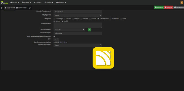

je galérerait a récupérer mon token du robot suite a déplacement de mon roborock sur un nouveau réseau wifi.
Du coup j’ai pris les chose en main, installation d’un serveur mqtt sur un odroid c2, installation de JMQTT , flashage du S5 sur Valetudo RE.
C’est juste génial.
Je regrette de ne pas avoir trouver ce fil avant. Plus de cloud Xiaomi ! Excellent !
Je viens de passer mon Robot V1 sous Valutedo RE, et j’ai ensuite vu le message comme quoi Valutedo était revenue à la hauteur de RE, voir l’avais dépassé
En terme de la simple intégration à jeedom, ça change quelques chose ou pas du tout ?
Y à t’il un quelconque intérêt à tout refaire ?
Car de mon coté, la remonté avec JMQTT est ok, le virtuel aussi (me reste à voir pour les cartes, tournantes il me semble sur ma version)
