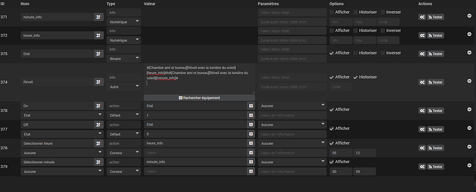

Premier petits soucis que je n’arrive pas à régler; le format de l’heure. J’aimerais afficher les minutes en 00 et non h0 , h1.

L’info numérique ID 371 essayer en mettant min 00 max 59 —> sauvegarder.

pour les minutes sur 2 caractères

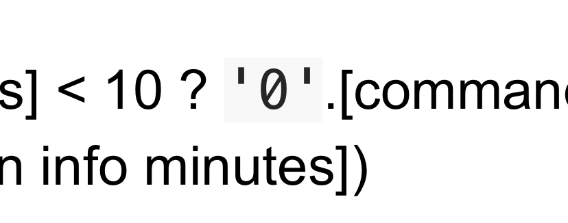

remolacer dans la commande 374 la commande info minutes apres le ‹ h › par une fonction ternaire :
([commande info minutes] < 10 ? '0'.[commande info minutes] : [commande un info minutes])
Je suis sur téléphone donc je n’arrive pas à faire les guillemets simple autour du zéro après le ? Il faut bien un guillemet avant et après le zéro EDIT c’est corrigé
il suffit d’utiliser le formatage avec la touche </> pour ne pas avoir ce problème :wink:
ok j’ai corrigé

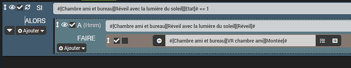

Pour la 1ere image oui
Pour la derniere non
Edit :
non non c est pas bon, j ai lu trop vite !
Le remove_inat supprime TOUS les bloc A du scenario entier, et pas seulement celui de ton bloc SI
Du coup j’ai fais ça
toujours pas bon :slight_smile:
normalement, avec ta config, le cas ne devrait pas se présenter et tu ne devrais pas avoir besoin d’un remove_inat
par précaution, tu peux en ajouter un seul dans un bloc ACTION dédié, tout en haut de ton scénario => 1ere exécution
