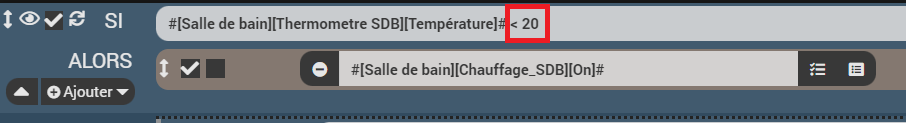

Voici le type de scénario que l’on fait généralement.(dans mon cas je demande si la T° est inférieure à 20° → allume le chauffage)
Ps: Ceci n’est qu’un bout du scénario :slight_smile:
Le but va être de remplacer dans le scénario le < 20 par un virtuel type slider que l’on pourra modifier à souhait.

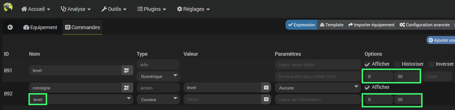

Ensuite on clique sur commande et sur « ajouter une action virtuelle »
On lui donne un nom (consigne)
On sélectionne « action curseur »
Dans valeur on donne aussi un nom (level)
On sauvegarde et cela va générer une info numérique ( l’idéal est de mettre des valeurs MIN/MAX)
Par défaut en dessous de consigne c’était « aucun » il faudra le remplacer par « level »

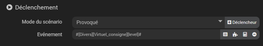

Le déclenchement sera provoqué par notre virtuel

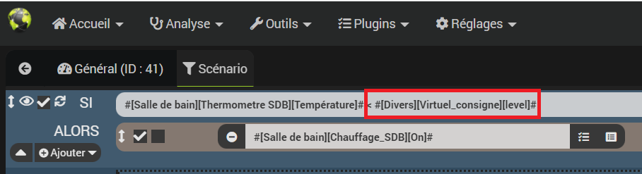

Dans notre scénario, le < 20 est maintenant remplacé par le virtuel modifiable à souhait.
Si madame décide que 20° ce n’ est pas assez, elle modifie la valeur de consigne du virtuel sur la tablette murale et le scénario s’adapte en fonction.
