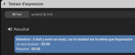

si par exemple tu obtiens 300 secondes
Capture d’écran du 2020-05-12 13-36-44
On ne peut pas avoir la réponse sous forme 5h00 avec ton exemple ?
non car c’est 5 minutes et 0 secondes

ou His si l’on veut des secondes
gmdate("Hi's",300)

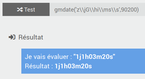

et si l’on veut le détail …
detail
reste a travailler en nb de jour pour les grandes valeurs :wink:
Jusqu’à 365 jours.
Capture d’écran du 2020-05-12 21-53-35
Pour le copier/coller.
gmdate('z\\jG\\hi\\ms\\s',90200)

J’ai proposé :
'G\\hi'
qui était la demande initiale de @kwet d’avoir un format 8h06.
Tu as surenchéri avec
'G\\hi\\ms\\s'
J’ai juste fini le job avec
'z\\jG\\hi\\ms\\s'
Tu avait juste oublié gmdate au lieu de date, allez le paye la :beer:
