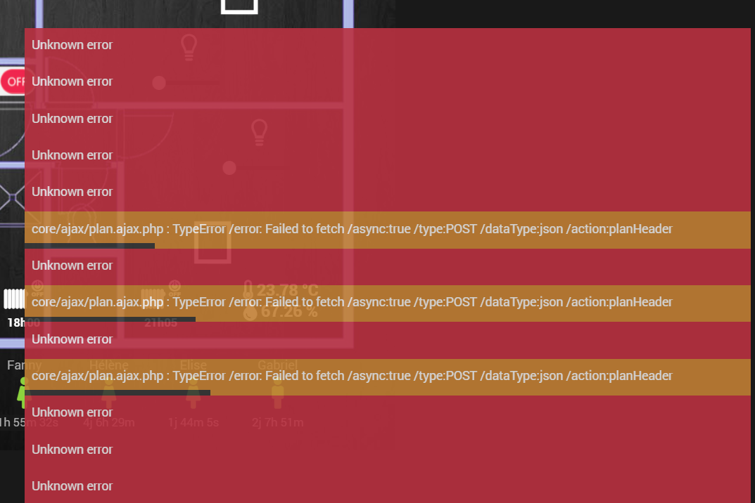

J’ai une erreur récurrente qui n’a aucune incidence sur le fonctionnement de mon Jeedom en v4.4.6 Stable à jour.
Cela est apparu avec la v4.4.
En rouge : Unknowm error
En orange : core/ajax/plan.ajax.php : Typeerror /error:Failed to fetch /async:true /type:Post /dataType:json /action:planHeader
Avez vous une solution pour supprimer cette erreur?

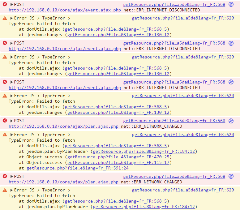

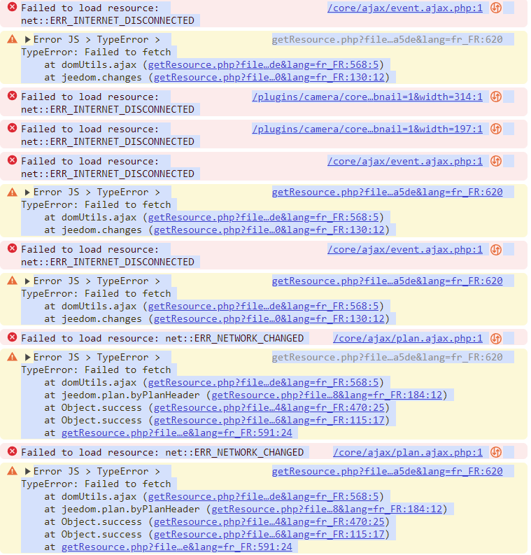

J’ai cela plusieurs fois:
Failed to load resource: net::ERR_INTERNET_DISCONNECTED
/plugins/camera/core/php/snapshot.php?id=111&apikey=…&thumbnail=1&width=197:1
/core/ajax/event.ajax.php:1
/plugins/camera/core/php/snapshot.php?id=457&apikey=…&thumbnail=1&width=314:1
Error JS > TypeError > TypeError: Failed to fetch
at domUtils.ajax (getResource.php?file=core/dom/dom.utils.js&md5=2c31cf538c4a6ecd19aed3daa3a4a5de&lang=fr_FR:568:5)
at jeedom.changes (getResource.php?file=core/js/jeedom.class.js&md5=a8d24aee27c4423f7bbb075818d47e70&lang=fr_FR:130:12)
getResource.php?file=core/dom/dom.utils.js&md5=2c31cf538c4a6ecd19aed3daa3a4a5de&lang=fr_FR:620 Error JS > TypeError > TypeError: Failed to fetch
at jeedom.plan.byPlanHeader (getResource.php?file=core/js/plan.class.js&md5=a858403ae7859ae7ac6f1ade1bd47ee8&lang=fr_FR:184:12)
at Object.success (getResource.php?file=core/js/eqLogic.class.js&md5=916397ac90769572e43e792f46f21b24&lang=fr_FR:470:25)
at Object.success (getResource.php?file=core/js/private.class.js&md5=7b733ae0373ba388cc1760c4b3287ff6&lang=fr_FR:115:17)
at getResource.php?file=core/dom/dom.utils.js&md5=2c31cf538c4a6ecd19aed3daa3a4a5de&lang=fr_FR:591:24

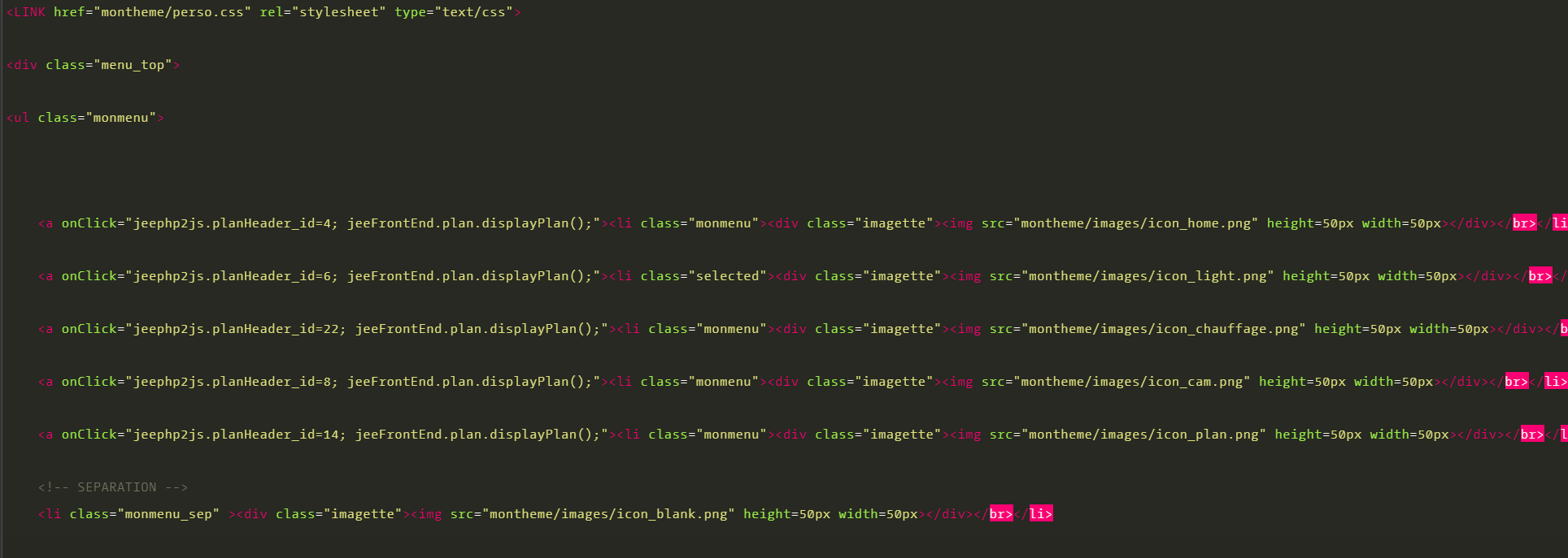

Tu ne m’avais pas dit si tu utilisais un menu custom dans ton design ?
Oui j’ai menu custom :
code :
Et tu as l’erreur sur chaque menu ou bien juste sur celui de l’imagette caméra ?

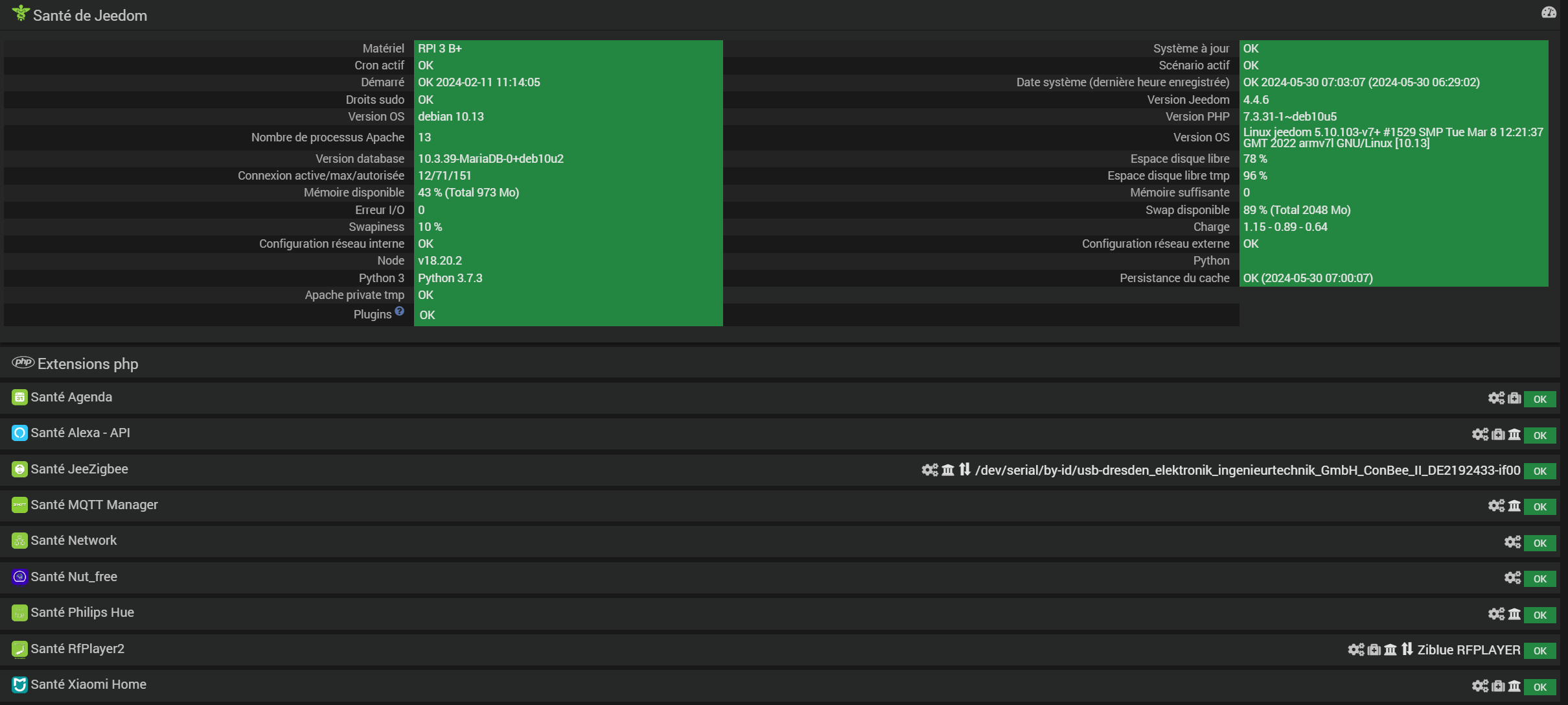

Tu pourras poster ta page santé et le contenu du menu de ton design voir si on arrive à voir de quoi ça pourrait venir ? C’est sûrement en rapport avec un plugin ou un widget custom non compatible.
Elles sont curieuses ces erreurs, ça fait penser à un problème côté réseau.
Même erreurs sur une autre page.
page santé:
