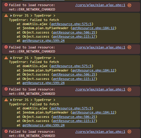

Si vous voulez de l’aide il faut poster le message d’erreur en question sinon je vois pas comment on pourrait vous aider.
Voila le type de message:
et la j’ai limité le nombre , car il y en a un plein ecran
Ok la c’est pas un bug jeedom c’est vraiment le navigateur qui voit un changement de réseaux et coupe ce qui est en cours. Aucune idée de pourquoi.
Je suis sur Brave … testé sur Firefox : OK pas de problème je sens que je vais changer de navigateur… bizarre parce que ca fait des années que je suis sur Brave, et ces messages sont tres récents !!! Je vais voir avec Chrome A suivre

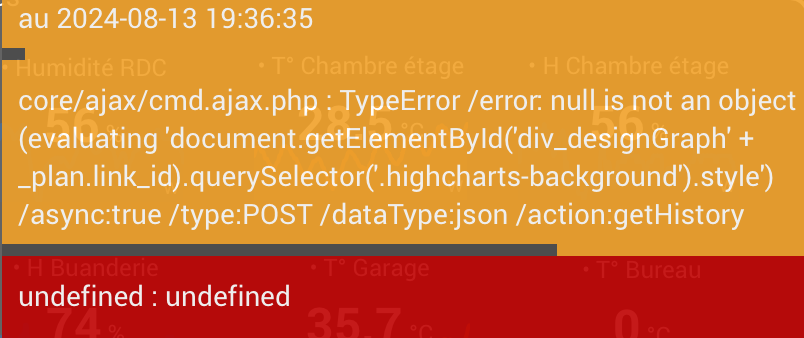

Quelqu’un aurait trouver une astuce pour faire disparaitre ces messages d’erreur car ils polluent mon design sur tablette et le rendent compliqué à utiliser?
Idem sous safari sous IOS
Ou
core/ajax/plan.ajax.php : TypeError /error: Load failed /async:true /type:POST /dataType:json /action:planHeader
Merci d’avance pour votre aide, car c’est vraiment très gênant et ça fait un long moment que ça dure…
D’après l’erreur la c’est soit un widget qui a un problème soit une commande que tu demandes a affiché avec les courbes d’historique mais qui n’a pas d’historique, ou un widget qui te casse tout (vu l’erreur je dirais bien que c’est ca).
Merci pour les pistes de recherche.
Je vais investiguer
Merci Loic,
J’ai suivi les pistes que tu m’as communiqué, et j’ai finalement trouvé les deux problèmes d’historiques qui généraient les messages d’erreurs
