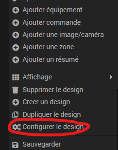

Je te propose de dupliquer ton design, pour ne pas faire de bêtise sur celui d’origine.
Ensuite rend toi sur la copie du design, et verifie si l’erreur est toujours présente.
Si toujours des erreurs, met le design (la copie) en mode Edition, tu vas dans la configuration du design :

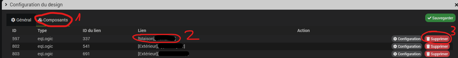

ensuite dans l’onglet Composants (1) , retient le ‹ Lien › (2) du 1er équipement (sa te servira pour la suite) , ensuite supprime le (3) puis rafraichi la page.
Si toujours des erreurs, recommence cette manipulation en supprimant l’élément suivant et ainsi de suite jusqu’à temps que l’erreur disparaisse, tu saura donc quelle équipement te pose un problème (d’ou l’intérêt de noter le lien avant chaque suppression).
