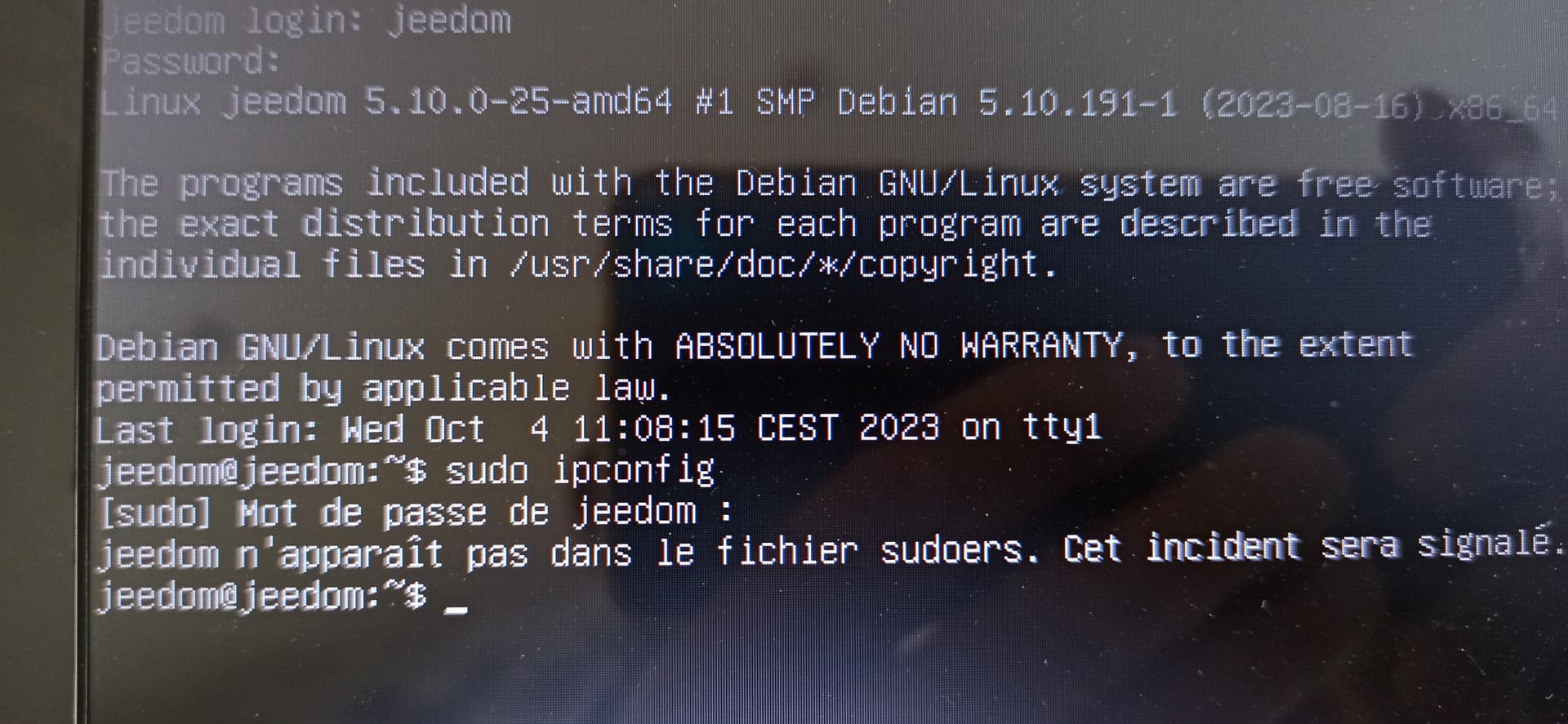

Désolé ngrataloup, mea culpa !

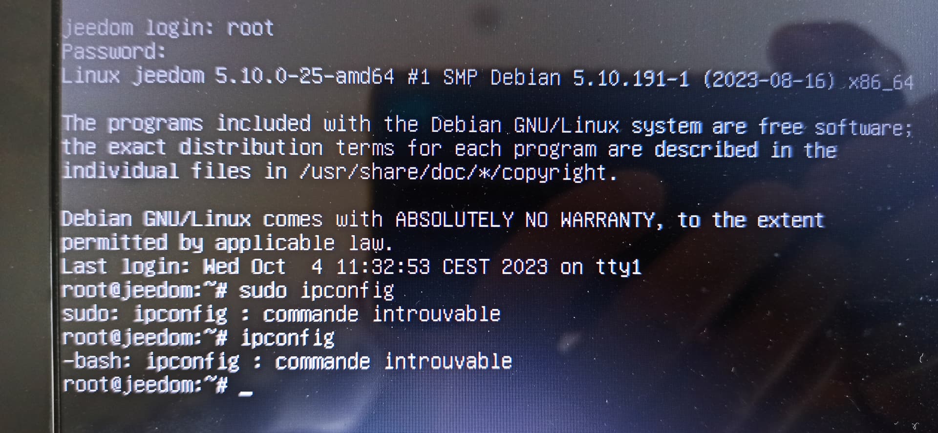

Même en « root »…c’est pas mirobolant.
Et en root…
désolé, c’ets pas ipconfig mais ifconfig qu’il faut taper
C’est pour windows.
Pour linux, c’était ifconfig.

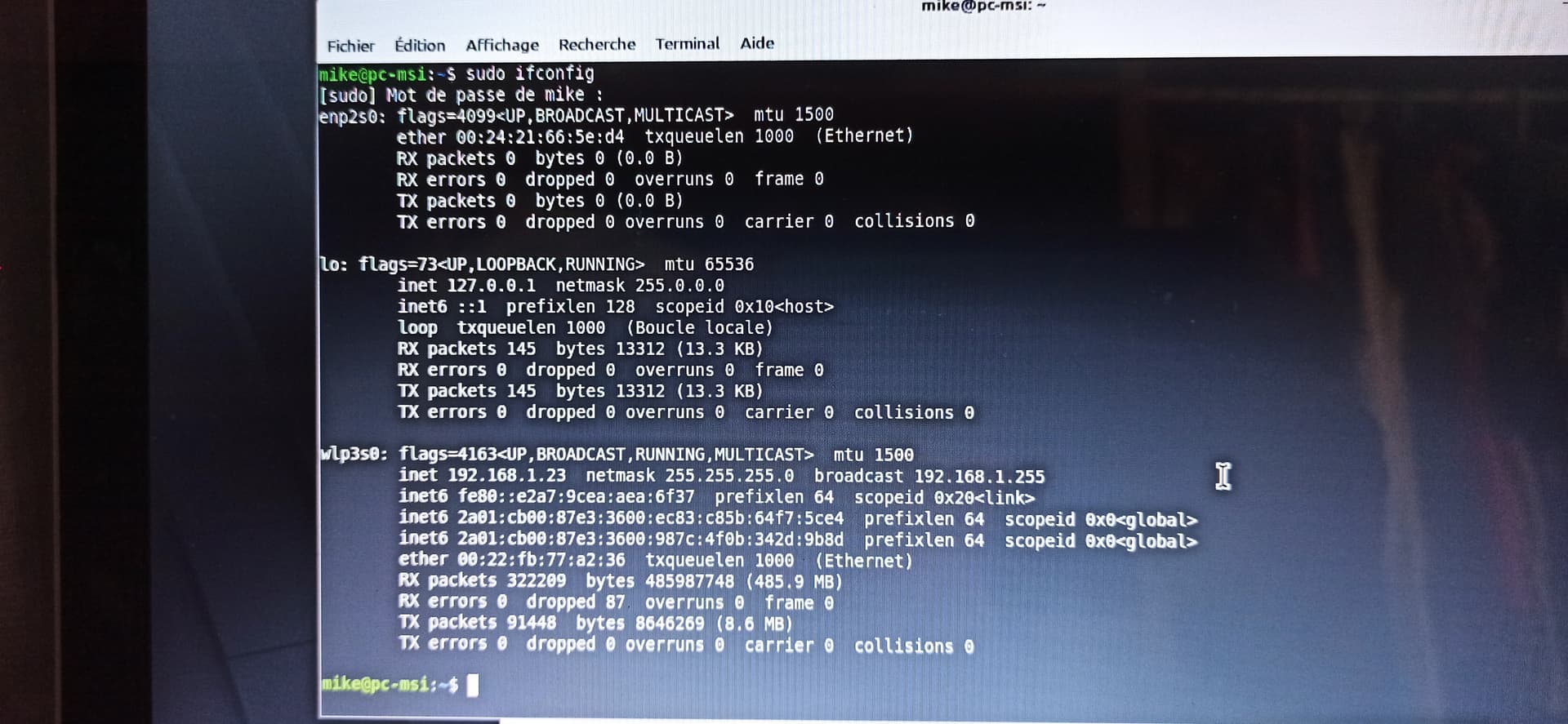

Juste pour info, j’ai un autre pc qui est sous Linux mint 21.1. Est ce que le résultat de la même commande « ip a » ou « ifconfig » peux vous aider ?
Oui, si il a le réseau fonctionnel !

Voilà le résultat sur l’autre pc portable sur lequel le réseau est opérationnel (pc sous Linux mint 21.1)

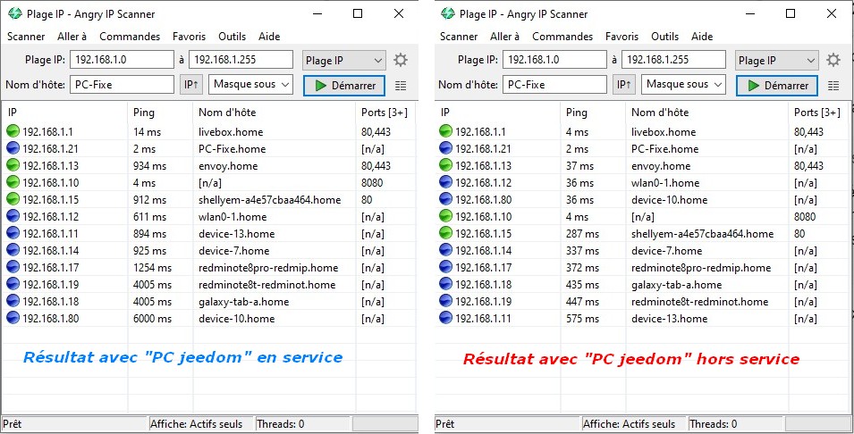

ce serait peut-être bien de télécharger angry Ip scanner ou Lanscan sur un pc qui est bien connecté au réseau et voir ce qu’il y a comme ip sur le réseau
Quelle est l’info qui serait interessante à reporter hormis adresse IP ?
avec angry IP scaner : plage IP = 192.168.1.0 à 192.168.1.255
pas la peine, là cette fois on voit que l’interface est up et l’ip est 192.168.1.23

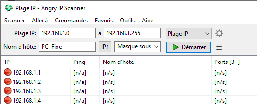

Il y a du monde à la ferme car voila ce que j’obtiens avec Angry scan.
Une liste de mes équipements connectés au wifi de la maison.
angryScan
sauf erreur on voit pas l’ip 192.168.1.1 dont vous parliez plus haut, pas rapportée par le scan en tout cas. Je suppose que comme disait Ngrataloup 192.168.1.1 c’est plutôt le routeur enfin généralement … Bien que chez moi, le routeur remonte quand même dans angry ip :man_shrugging: mais je ne suis pas sur un routeur de box.

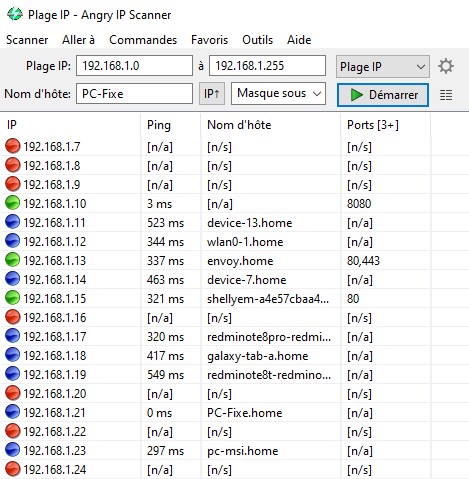

192.168.1.23 ça c’est le deuxième pc qui lui est bien connecté au réseau mais ce n’est pas sur celui là que jeedom est installé si j’ai bien suivi (par intermittence) ?
Il faudrait éteindre le pc ou il y a jeedom, faire un scan, le remettre en route et quelques instant après refaire un scan pour identifier s’il a pris une ip.
Dans Outils Préférences, Affichage cocher Hôtes actifs ça enlèvera ceux en rouges qui ne répondent pas au ping.
Si, si, il existe . juste que la première fois j’ai envoyé qu’une partie de l’image
C’est tout à fait VRAI . (pour un suivi par intermittence…bravo )
Je fais le nécessaire pour répondre à cette requête .

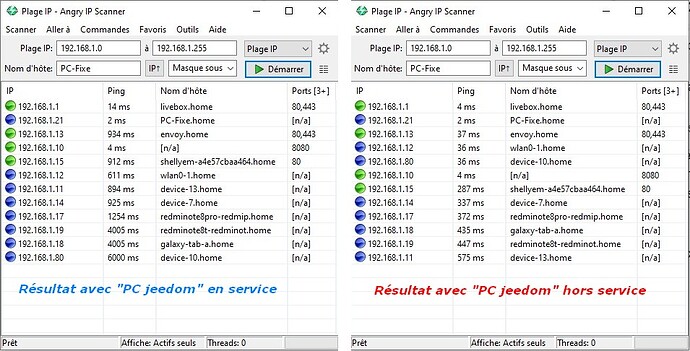

Voilà le résultat du scan avec le « PC-Jeedom » en service et hors service.
Avant ou après, on retrouve les mêmes appareils, mais pas dans le même ordre.
Donc pas de prise d’IP pour le pc sur lequel Debian 11 est installé.
Je dis bien Debian 11 car pour l’instant je n’ai toujours pas vu la couleur d’un pixel de jeedom :worried:
