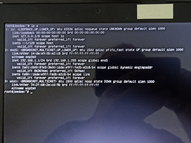

Voilà la réponse à « ip a » exécuté en root.

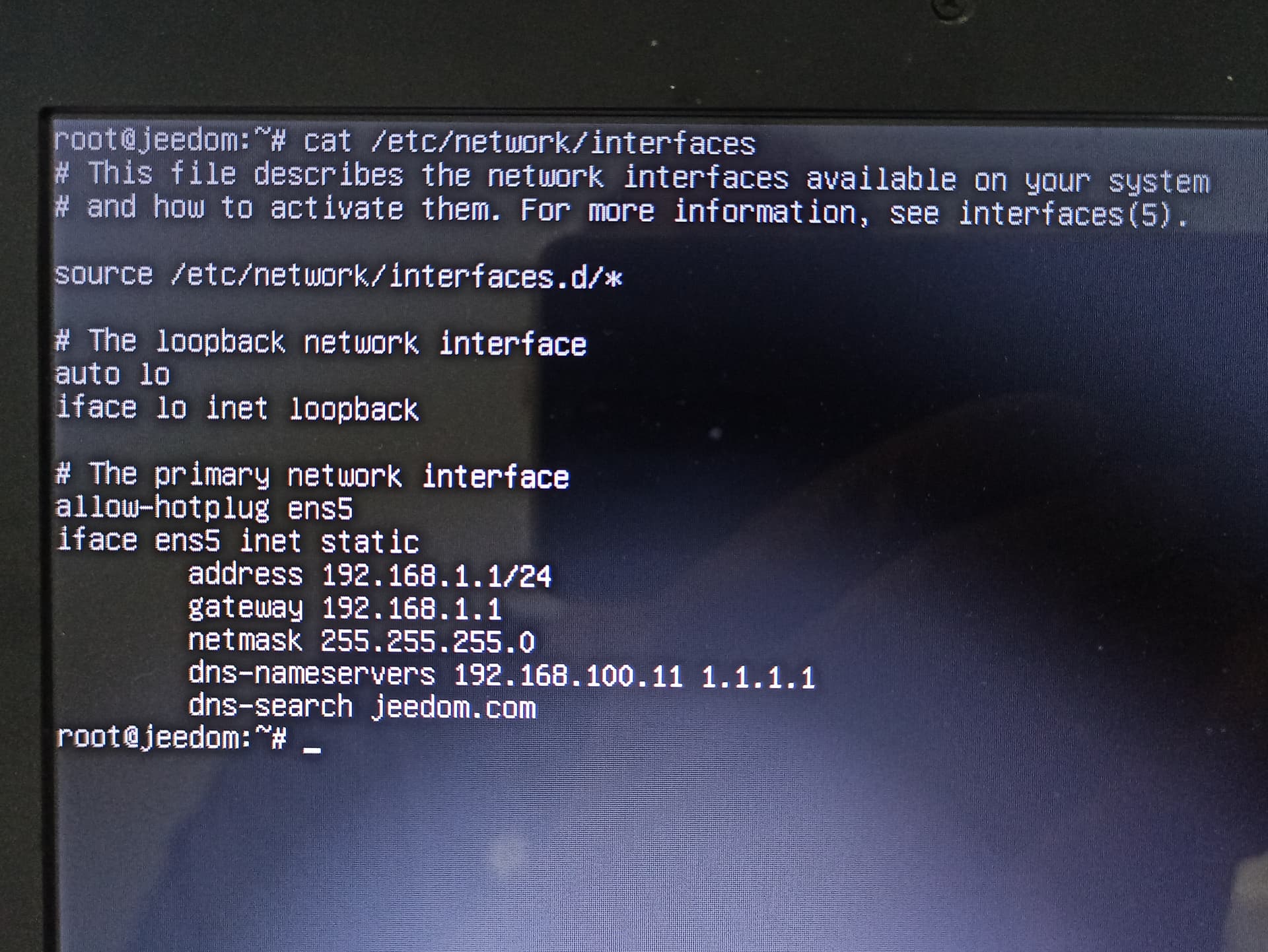

Et réponse à ; cat etc/network/interfaces

qui a mis ces infos dans /etc/network/interfaces? vous?
ca ne peut clairement pas fonctionner…
address et gateway ne peuvent pas être la même
OK on avance.
Comme dit Mips, l’IP et la passerelle ne peuvent pas être la même mais surtout l’IP ne peut pas être celle de ta livebox.

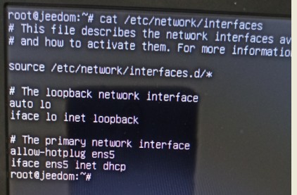

Repasse donc ça en DHCP pour que ta livebox puisse attribuer une adresse automatiquement à ton PC Jeedom :
nano /etc/network/interface
Puis modifie comme ça :
# The loopback network interface
auto lo
iface lo inet loopback
# The primary network interface
allow-hotplug ens5
iface ens5 inet dhcp
Puis redémarre : reboot
Ensuite à nouveau ip a et tu verras l’IP de Jeedom ici à la place de 192.168.1.1
@Bison
J’ai fais usage de « nano /etc/network/interfaces »
épuré le fichier pour avoir uniquement ce qui m’était conseillé.
Network-interfaces

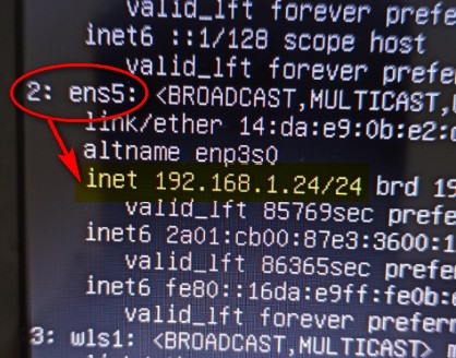

Un « reboot », et cette fois-ci l’adresse IP apparaît (comme annoncé par Bison ).

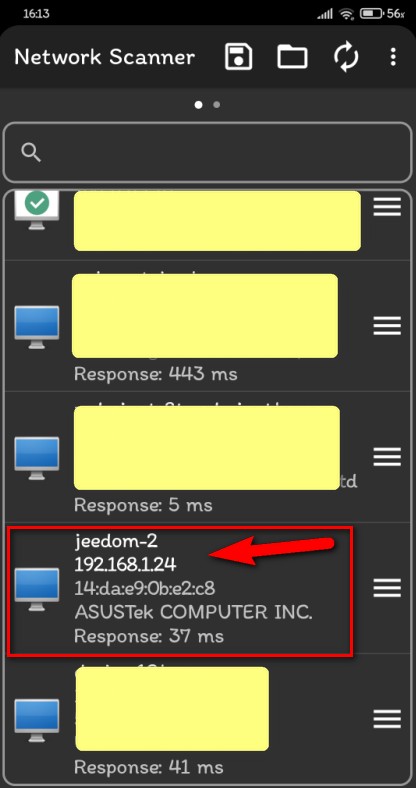

Sans rien toucher , je confirme la présence de ce « pc-Jeedom » par une application téléchargée sur mon smarphone.
