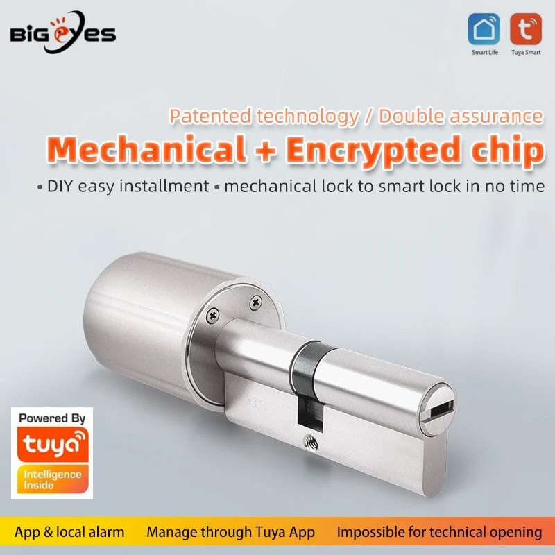

peux tu faire tous les tests verifier le contrôle des 2 serrures et le retour d’état ainsi que connectedget (ce dernier je pense sera ko)
quel est l’intérêt de mettre la gateway dans le plugin ?
et peux tu me donner le lien vers la serrure ?
Alors j’ai désactivé le barillet salon, pour tester le ss sol. Tout fonctionne y compris le Connectget.
J’ai ensuite laissé les 2 activés mais dans ce cas le salon fonctionne à 100% mais le ss sol lui n’ a pas le retour d’état à tous les coups.
Je précise que les 2 périphériques sont biens en Gateway, mais dans les logs c’est indiqué Custom.
