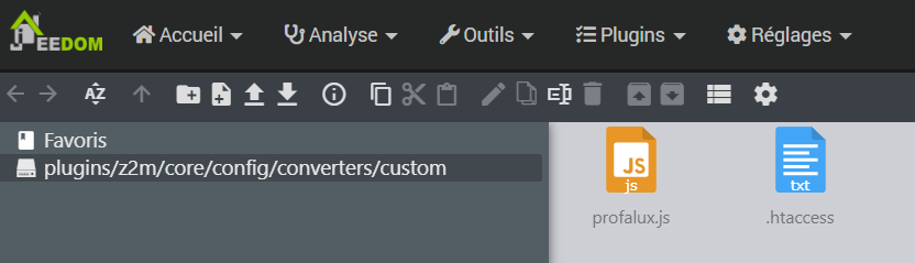

Je me suis trompé sur le chemin du fichier…
Il doit être stocké ici :
/var/www/html/plugins/z2m/core/config/converters/custom/profalux.js

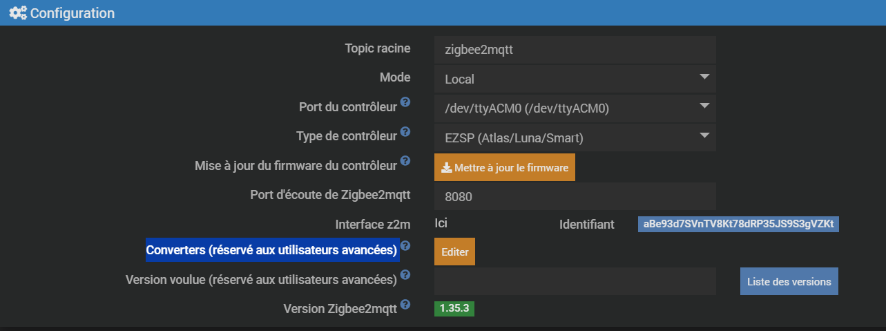

Pour être sur des droits et de l’emplacement du fichier, la bonne pratique est, je pense, de passer par cette interface dans le menu de configuration de Z2M :
Ensuite tu crée le fichier profalux.js en copiant/collant le contenu de mon fichier :
Tiens moi au jus si ça fonctionne !

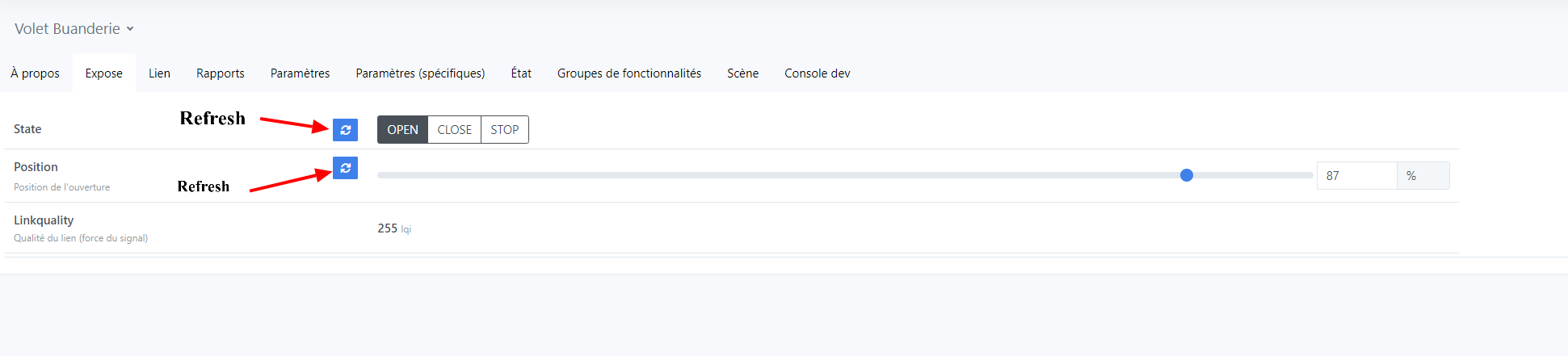

Du coup, quelle est ma bonne surprise en regardant sur le hardware via plugin-z2m qu’on a bien le retour d’état :
Z2M est vraiment génial :slight_smile:
J’ai donc fait le même test que toi et en effet, si je modifie la position du volet via la télécommande, j’arrive à avoir la position à jour si je clique sur refresh !
j’ai essayé que sur 1 modele et Il faudrait que j’essaye sur d’autres pour être sur.
je pensais qu’il était impossible d’avoir le retour d’état …
Du coup je pense que je vais remettre les mains dans le cambouis pour améliorer me passer de la sur-couche voletprop et obtenir une mise à jour de la hauteur du volet sur action au niveau de la télécommande !

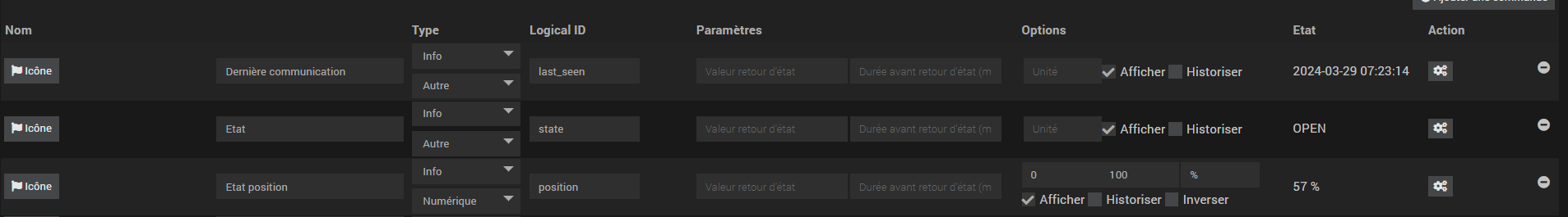

Salut @AlexDelm, je reviens vers toi pour la mise à jour des positions des volets, je ne m’y étais pas trop intéressé jusqu’à maintenant. Le moyen de récupérer l’état des volet périodiquement et de faire un scénario pour publier sur mqqt : Topic : zigbee2mqtt/« nom de ton volet »/get Playload: {« position »: «  »}
Je te conseille d’utiliser dans en premier temps mqqtt explorer pour trouver le bon topic et le playload de chacun de tes volets. Perso j’ai fait un scénario qui se fait toutes les 5 minutes. Voila c’est la seul solution que j’ai trouver pour le moment, mais qui me convient car c’est surtout lorsque l’on utilise individuellement la télécommande que j’ai besoin d’avoir ce retour d’état. Je reste dispo si tu as des questions !
