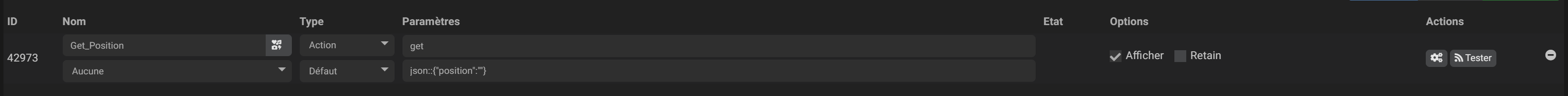

la position se met donc à jour sur Zigbee2MQTT et du coup sur l’équipement jeedom ![]()

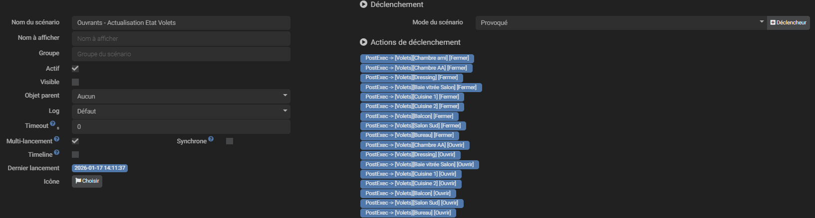

Pour le scénario, j’ai essayé de faire un truc optimisé avec pour objectif de limiter les messages au strict minimum.

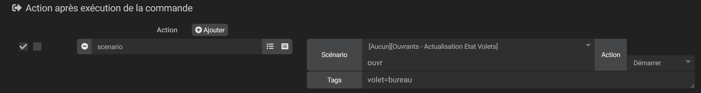

Du coup, chaque commande permettant de faire bouger le volet (Monter - Fermer - Position)
j’execute le scénario de mise à jour de la position :

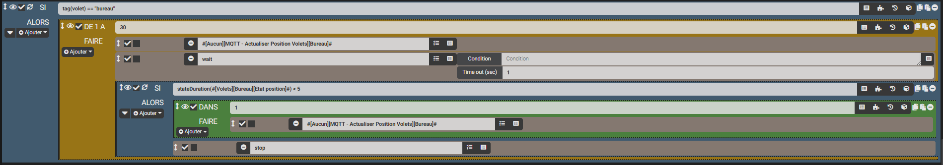

Ce scénario execute la commande de mise à jour du volet toutes les 2 secondes (boucle 1 + wait 1 == 2)
Une fois que le volet envoi sa position, je stop la boucle et je programme une actualisation de la position dans 1 minute, au cas où.
Comme j’aime pas avoir 30 scénarios, j’ai 1 seul scénario pour tous mes volets configuré en Multi-lancement et j’utilise des tags pour reconnaitre le volet qui a demandé son actualisation
Sur les grands volets, la boucle est réalisée 20 fois, 10 sur les petits.
