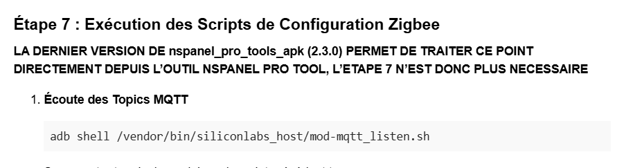

Dans l’étape 10 : ScrCpy
Le contenu du .bat pour PC windows doit être modifié sans les ’
@echo off
adb connect [ip_address]
scrcpy -e --video-codec=h264 --video-encoder=OMX.google.h264.encoder --pause-on-exit=if-error %*
