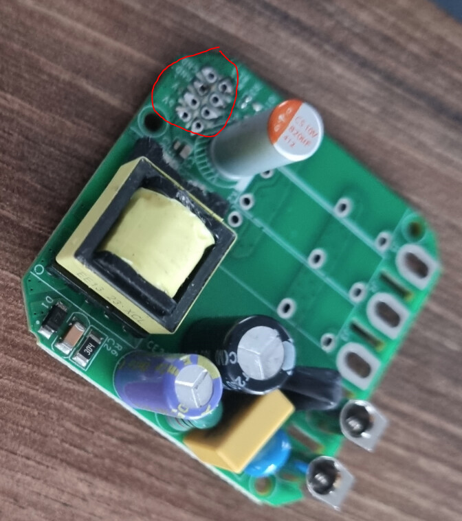

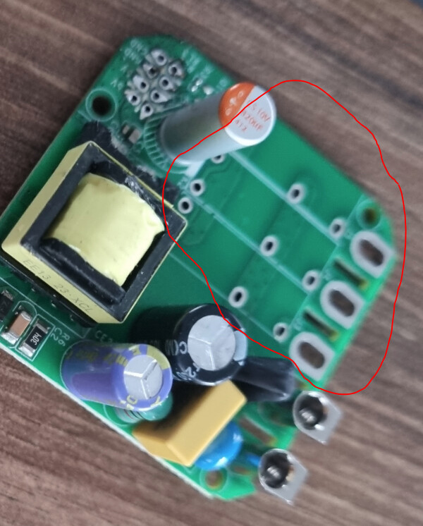

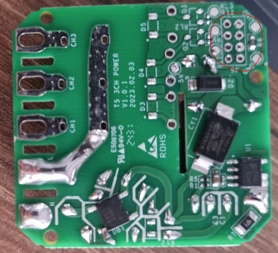

J’ai ouvert le bloque alimentation qui se connecte à l’écran via un connecteur pour le dessouder :

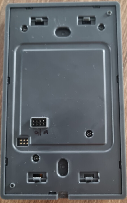

Pour alimenter l’écran, il y a 2 pins 5V et 2 pins GND sur la meme ligne du connecteur.
Sur l’aute ligne on retourve les PINs : RL1, RL2 RL3 (non utilisé sur le NSPANEL Pro 120 (on voit qu’il manque les 3 relais sur la carte alim :
j’ai soudé un ancien cable USB sur les pins 5V et GND du connecteur :

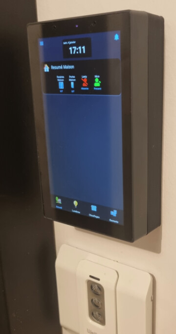

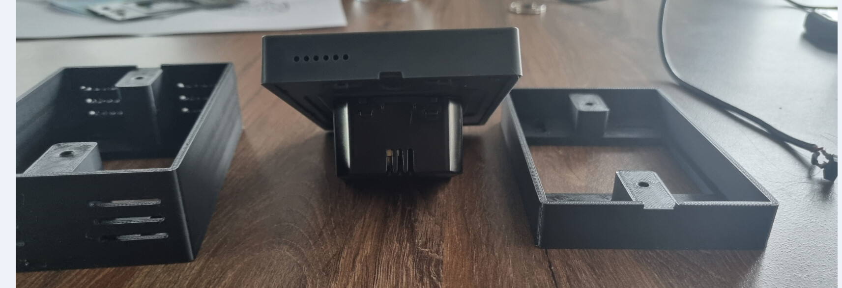

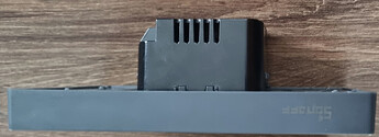

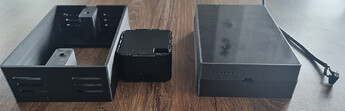

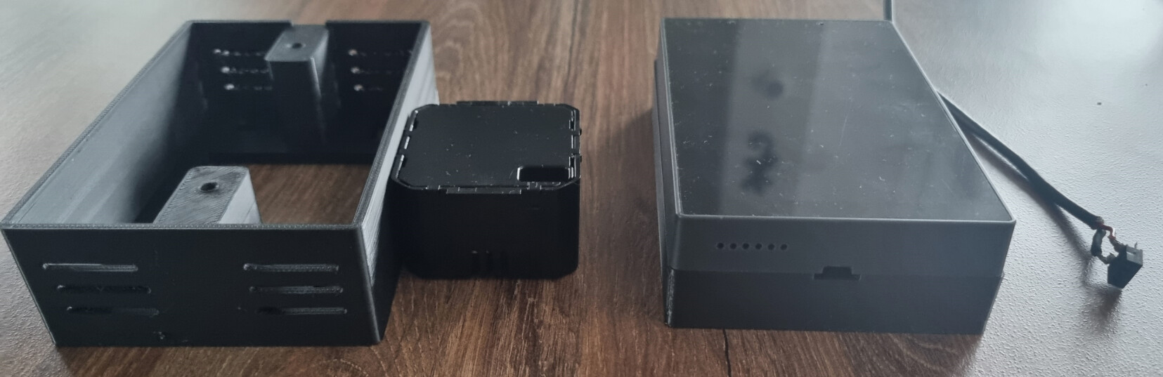

Impression du boîtier 3D :
(celui de gauche pour écran+bloque d’alim et celui de droite juste pour l’écran avec cable USB).

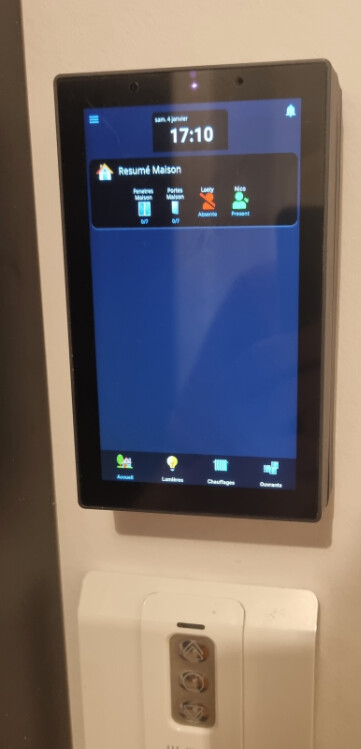

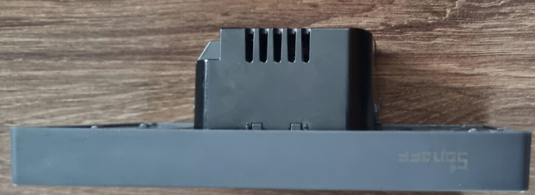

Le résultat :
