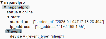

J’ai activé et configuré MQTT sur le NsPanel.
Voici les infos que j’ai sur MQTT Explorer :
Je n’ai pas encore essayé d’envoyer des commandes via MQTT au NsPanel.
