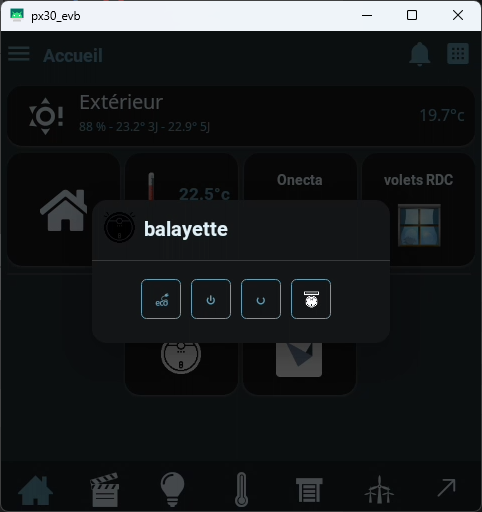

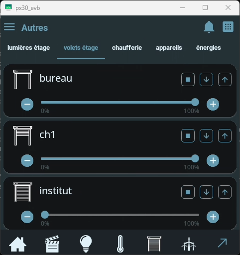

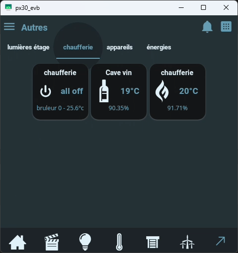

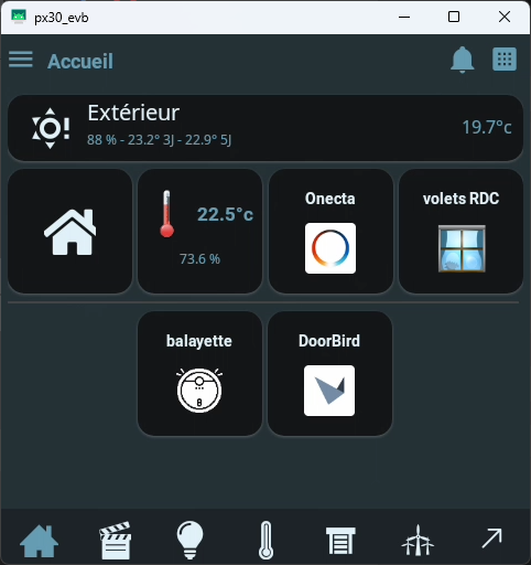

Je viens d’avoir configuré l’écran hier et aujourd’hui. Pas vraiment super rapide de faire tourner JeedomConnect sur cet écran, j’avoue que je pensais avoir les perfs de mon ancien smartphone sous android 8 également qui à 7 ou 8 ans :open_mouth:

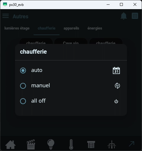

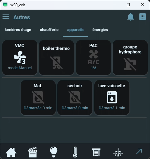

J’ai essayer de simplifié au maximum avec aucun menu haut, sauf le dernier. Très peu d’informations en sous titre. Par contre les widgets héritent des images sous conditions, il y en a presque partout. Vous avez également du vous en passer :thinking: ?
Voci mes menus pour le partage et l’inspiration. Les widgets de chauffage ont aussi des conditions pour ne pas s’afficher lorsque la chaudière est éteinte par exemple. Ca charge sans doute aussi vu que c’est des « doubles » widgets avec le thermomètres.
Et l’intégration du seul Design jeedom prend presque 10 secondes :sweat_smile:

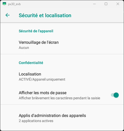

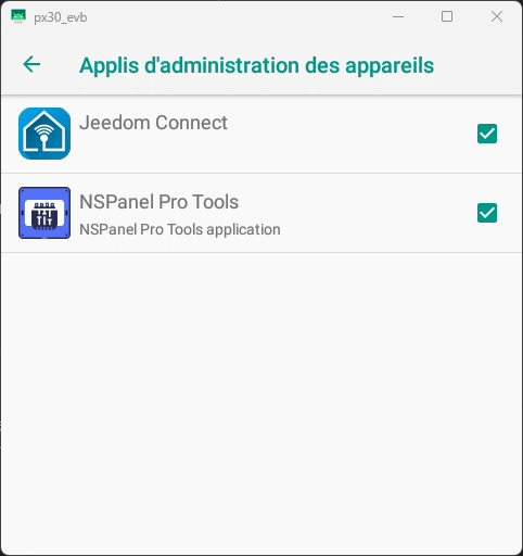

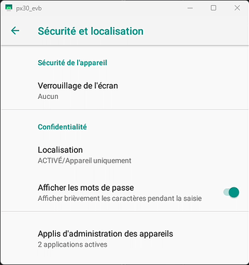

  1. Cocher les droits de micro et administrateur dans Paramètres (Android) > Sécurité et localisation > Applis d'administration des appareils > :

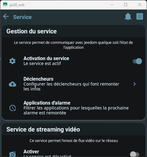

  2. Dans JeedomConnect, activer le daemon dans : onglet Service et actions > Gestion du service > Activation du service
Je trouve l’écran bien plus réactif avec cela quand il sort de veille.

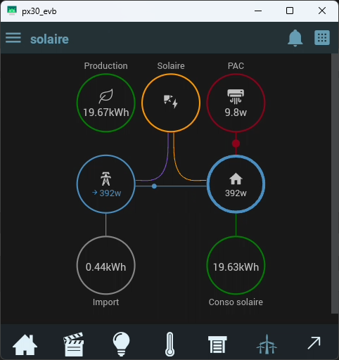

  • Allumé sur écran de distribution énergie très gourmand, le nspanel est chaud s’il y reste la journée allumé dessus je conseille pas :grimacing: 0.55-0.64mA 3,1w → 27kwh/an
  • Veille sur écran de distribution énergie 0.26-0.32mA → 13kwh/an (bizarre pour moi ce comportement)
