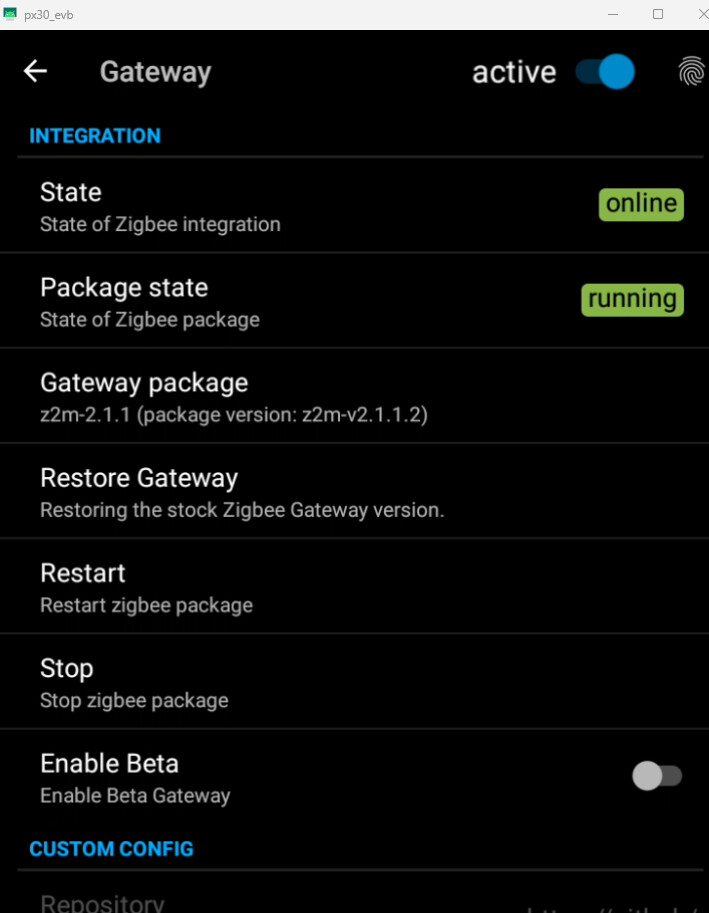

Bonjour Norbert,
Merci pour tes pistes :

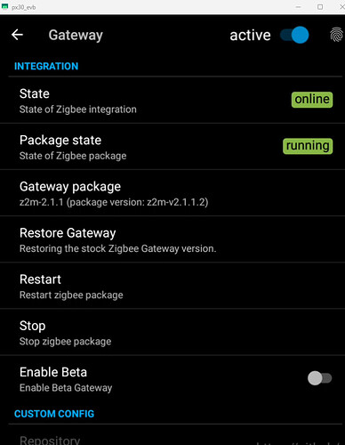

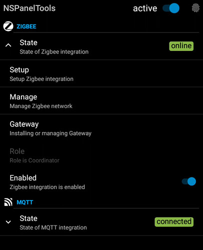

J’ai bien réussi à mettre à jour mon NsPanel-ProTool
J’ai ensuite installé la GateWay Zigbee Z2M
Cela fonctionne en Coordinateur

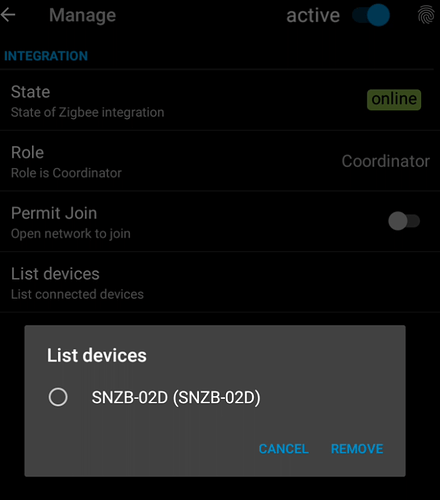

J’ai appairé une sonde Température / Hygro qui fonctionne
La température est bien visible sur le NSpanel !

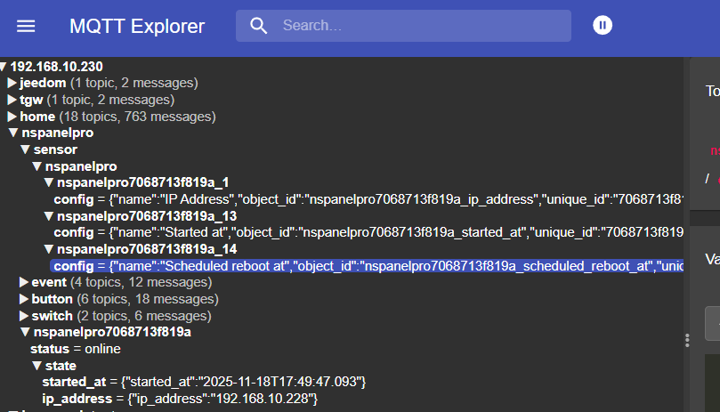

Par contre elle n’est pas publiée vers le broker mqtt dans lequel je retrouve tous les statuts du NSpannel (on peut même lire les commandes faite sur le Panel)
Mais la sonde appairée n’est pas publiée ???
J’ai cherché partout mais n’ai pas trouvé comment faire …
Je ne suis pas dans cette conf. Chez moi, les nspanel sont des roueurs, pas des gateway z2m, donc je peux dire des betises, desolé par avance.
Si tu es en mode gateway, ce n’est pas le nspanel qui publie dans mqtt, mais le z2m installé sur le nspanel. donc, tu dois avoir les capteurs qui remontent dans un topic zigbee2mqtt/# par défaut
Si tu as déjà une clé zigbee et un z2m sur ton jeedom, tu doit déjà avoir un topic zigbee2mqtt sur ton broker et tes sensors de ton nspanel vont venir s’integrer dans ce topic.
