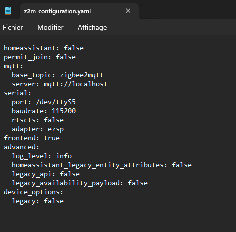

J’ai trouvé le fichier de conf dans
/data/local/nspanel_tools_pkg/z2m/config/
Le fichier z2m_configuration.yaml est configuré vers le broker local
Mais le frontend est bien à true ?
Voici son contenu :
Ce que je ne sais pas c’est quelle syntaxe il attend pour lui passer :
Le port
le User et Password
et ce qui pourrait encore manquer

  5. J’ai du modifier manuellement le fichier de conf Z2M : /data/local/nspanel_tools_pkg/z2m/config/z2m_configuration.yaml
  6. En ajoutant :
    frontend:
    enabled: true
    port: 8080
    Ensuite il n’y plus qu’a paramétrer comme on le souhaite Z2M
