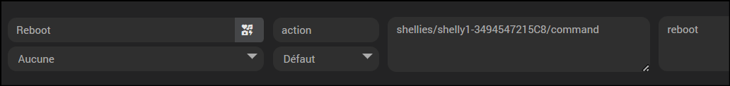

tu peux reboot ton shelly depuis jeedom ?
la ca m’interesse aussi de savoir comment tu as fait !
