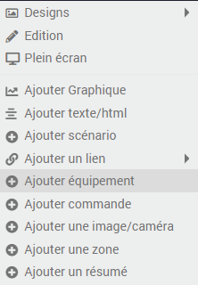

Le clic droitÉdition depuis un design puis clic droitCréer un design ne fonctionne pas ?
No justement
Il faut bien viser et trouver un endroit dans un coin de l’écran. Ce n’est pas toujours simple en effet :grimacing: Après quelques tentatives normalement ça le fait.

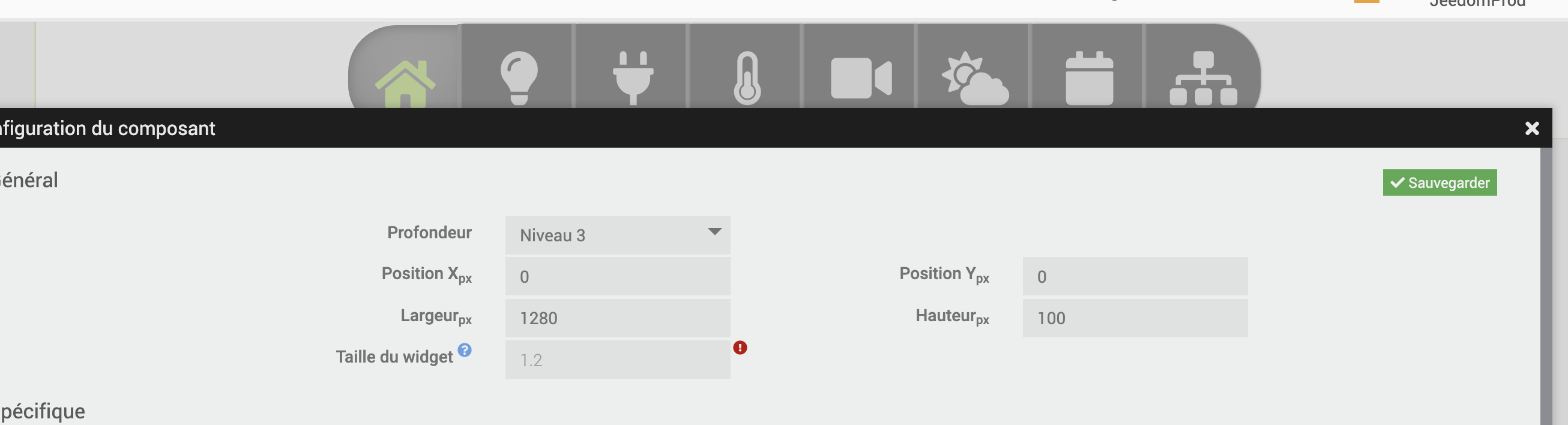

Il est possible de modifier le z-index du menu car l’ajout d’items sur un design apparait derrière le menu. Obliger de faire un clic-droit → config → composant et de modifier les positions x/y à chaque fois ?
Quand on fais des tests, ça prend pas mal de temps.
EDIT : Et quand on ajouter un item html, impossible de l’éditer. Même en passant par le menu :s

Quand je veux ajouter quelque chose sur mon design, ça se met derrière le menu.
Ok donc c’est bien ça, c’est « voulu » : le design du menu n’est pas prévu à la base pour lui ajouter des équipements. Par contre il faut lui mettre un z-index élevé pour éviter d’avoir des équipements de la frame de contenu au-dessus du menu, ce qui empêcherait de sélectionner les boutons du menu.
Dans l’immédiat, si tu souhaites quand même ajouter des équipements au niveau du design du menu, il faudra donc continuer à modifier manuellement son z-index :wink:
A voir pour les évolutions futures pour ajouter des équipements comme une horloge ou autre. Pour l’ajout d’équipements perso, il faut réfléchir comment l’autoriser pour que ça reste suffisamment générique à tout le monde.
Merci mais j’ai beau mettre un z-index à 1000000 ça ne veut pas se mettre par dessus le menu.
Après plusieurs jours d’utilisation, pour mon cas, je pense qu’il faut installer le menu après avoir finalisé ses design car c’est vraiment galère quand ça se place derrière. Et certains objets comme « Ajouter un texte/html », ne sont pas positionnable/configurable (Dans configurer le design puis composants). Du coup, le composant reste derrière.

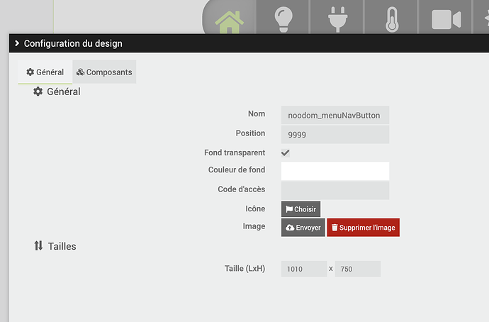

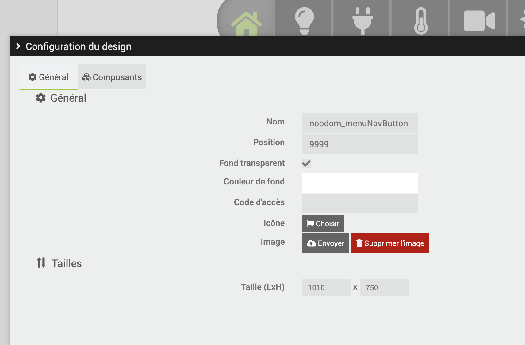

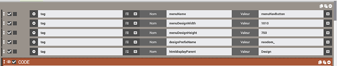

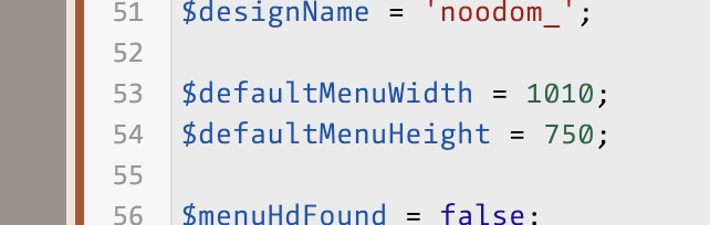

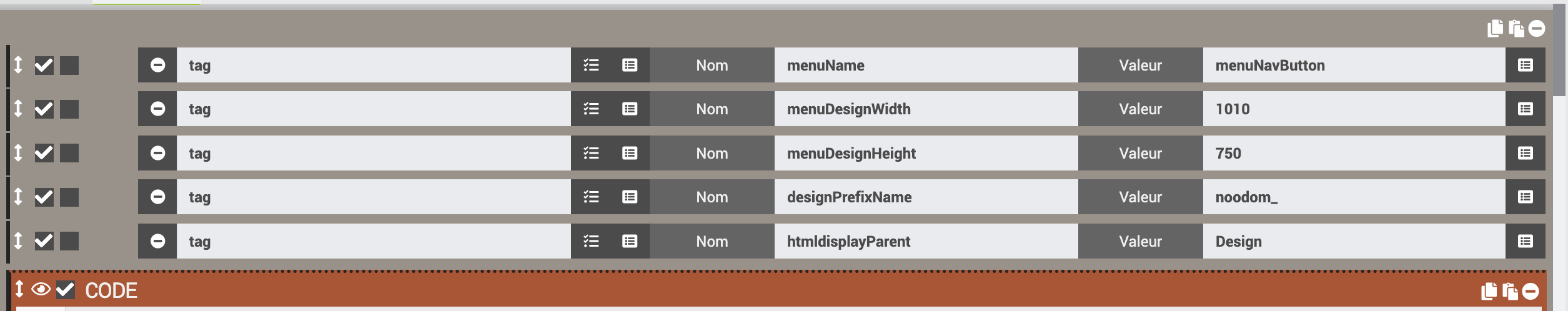

Je pensais avoir compris (config auto), pourtant j’arrive pas à exprimer les erreurs, bien suivi le tuto, tout save/exec plusieurs fois, même supprimé les designs et recommencé :
Et dernière petite chose, le nouveau design impose un menu par dessus tous mes anciens, il faut donc que j’en recréé 1 pour chaque page afin d’avoir les bonnes mesures etc ? Car une fois le menu installé je ne vois pas comment éditer les pages vu que ce n’est qu’un menu.
Un template « content » à bonne taille aurait été top, qu’on aurait plus qu’à dupliquer pour y mettre nos intégrations.
Merci :slight_smile:
En effet le traitement menuDesignWidth et menuDesignHeight a étonnamment disparu du code (mauvaise manip sur un commit ?:face_with_raised_eyebrow:). Je regarderai. Merci.
