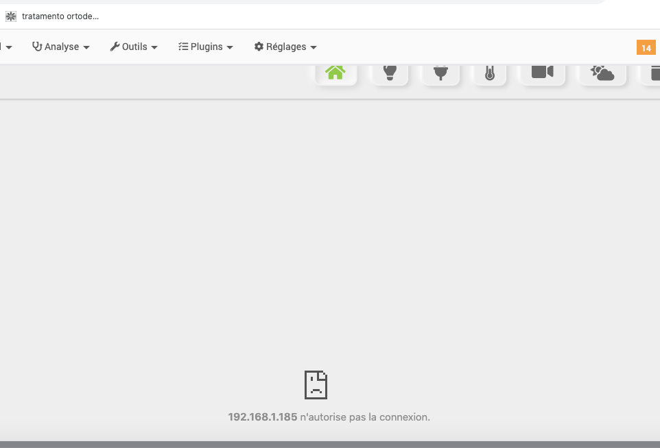

bonjour noodom
Ci-joint un print des erreur sur le navigateur
Capture d’écran 2022-11-03 à 12.46.31
merci pour ton aide
Etonnant car tu devrais avoir ce paramétrage (par Jeedom) : Header set X-Frame-Options "sameorigin" et donc accepter les frames de même origine que ton Jeedom.
  • Tu es en quelle version de Jeedom ?
  • Tu te connectes depuis quelle adresse pour accéder au menu : ip 192.168.1.185 avec l’id de design du menu à la fin ?
  • Tu peux envoyer ton fichier perso.json ?

Du coup, je ne comprends pas : à quoi correspond l’ip 192.168.1.185 dans la capture précédente ?
Sinon, peux-tu modifier ton post précédent pour reformater ton fichier perso.json en sélectionnant le contenu et en utilisant le bouton </> pour conserver les bons caractères et le rendre plus lisible ?
Quelle url complète utilises-tu pour lancer le menu ?
192.168.1.185 c’est mon rpi 3 b+ ou j’ai jeedom qui tourne

  • Tu mets quelle url pour afficher le menu ? (Avec l’id du design du menu)
  • Tu as essayé sur un autre navigateur ? car X-Frame-Options à deny, c’est « louche » et je pense que le problème vient de là (Option ou Extension de ton navigateur qui bloque toutes les frames ?)
