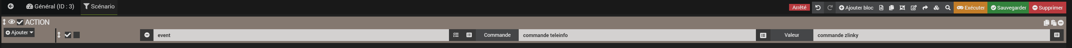

Tu pourrais créer un équipement de téléinfo où tu lui donnes un nom, un ADCO et tu sauvegardes ça va créer les champs de stat automatiquement. Dedans tu créées les commandes identiques à celles que tu as dans ton Zlinky (attention à bien mettre le champs « Données » en cohérence comme ça par exemple et à historiser:
Après tu peux directement, par un scénario par exemple, prendre le données de ton Zlinky pour les coller dans les champs de téléinfo:

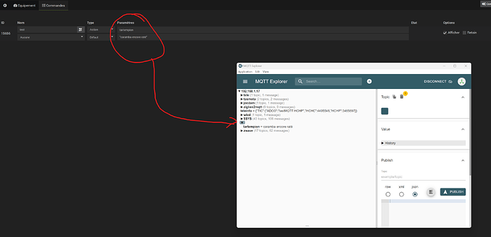

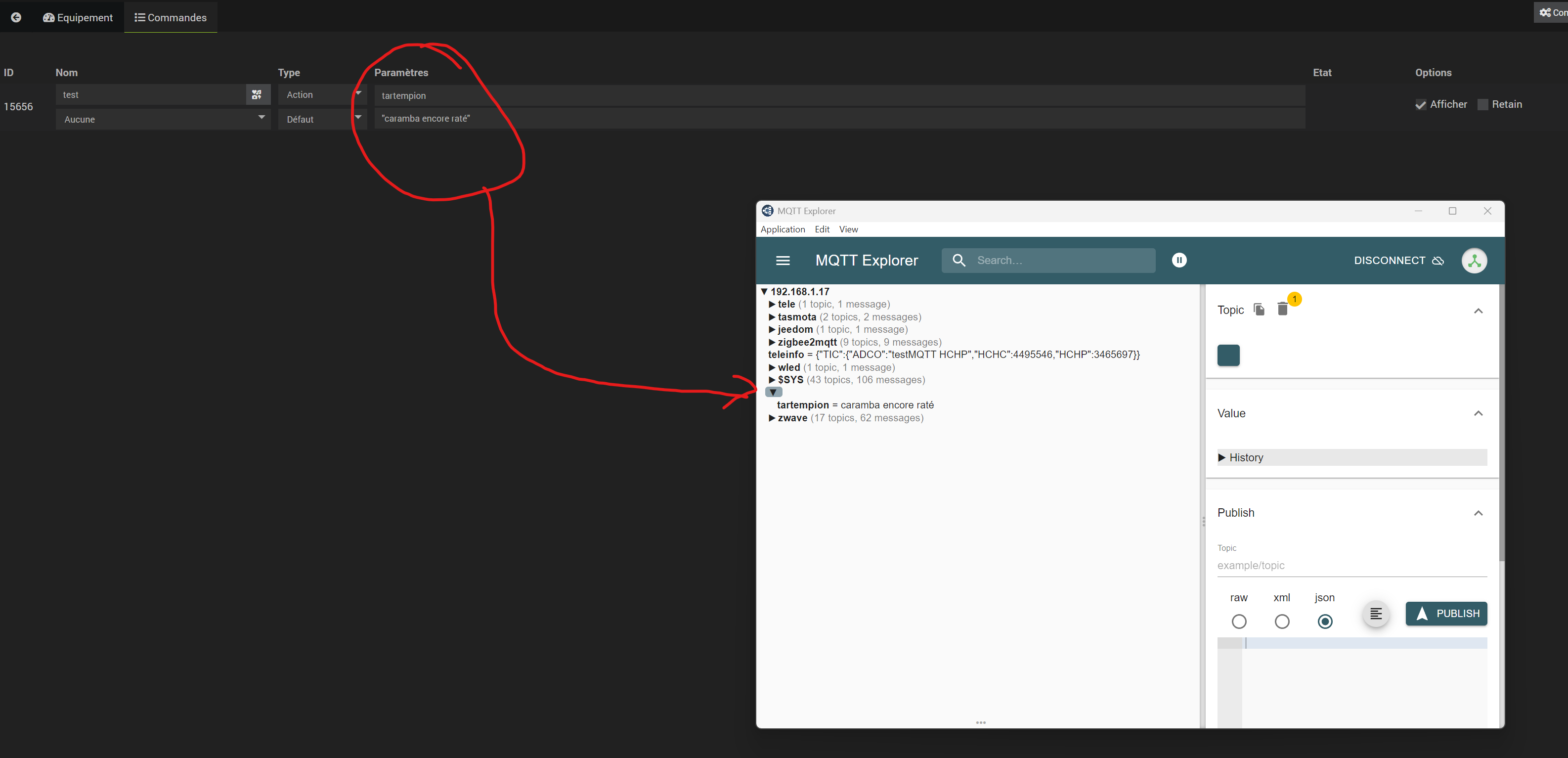

@Zaboon26 si tu veux utiliser le mqtt déjà il faut visualiser si tu envoies les bonnes infos et sur quel topic. Pour ça utilises mqtt explorer et lui fournissant les données de connexion à ton broker. Ca va te permettre de vérifier le topic à mettre dans teleinfo. Je n’utilise pas mqtt2 mais jmqtt alors je ne sais pas si j’interprète bien mais de ce que je comprends tu envoies les infos de ta TIC sur le topic teleinfo et dans teleinfo tu lui demandes de s’inscrire au topic jeedom c’est peut être l’origine de ton pb
Je viens de tester et en effet ça doit être ton problème:

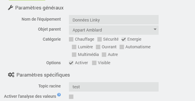

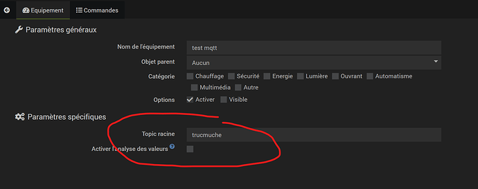

Dans il faudrait que dans la configuration tu indiques un topic racine:
Et que tu reprennes le topic dans teleinfo. Si on reprend mon exemple, il faudrait que tu t’abonnes à « trucmuche/tartempion/# » dans le plugin teleinfo

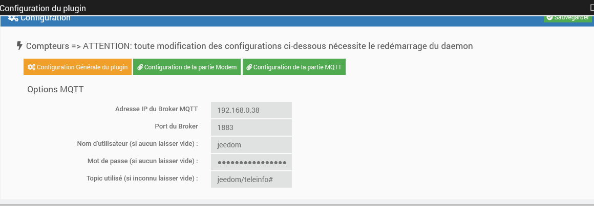

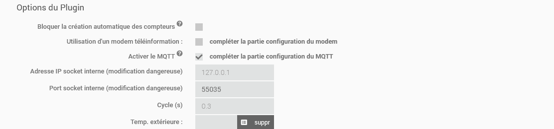

Bonjour et merci beaucoup pour vos retours.

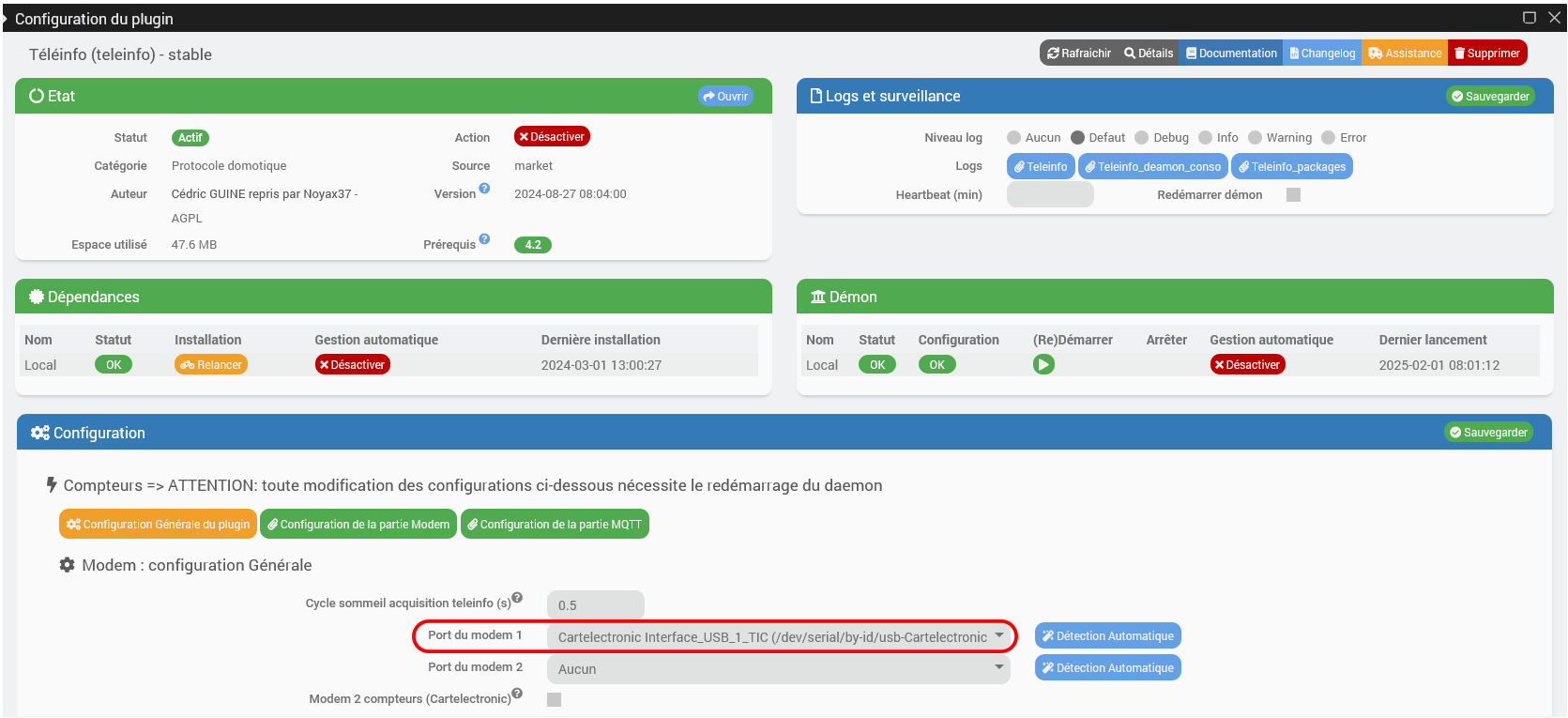

Je pense que c’est encore autre chose. Le Lixee n’est pas détecté dans le plugin teleinfo dans la partie modem. Impossible de passer par le mode modem (ou alors je n’ai vraiment, vraiment rien compris…)
Pour mqtt explorer, je ne le trouve pas, c’est un plugin ?

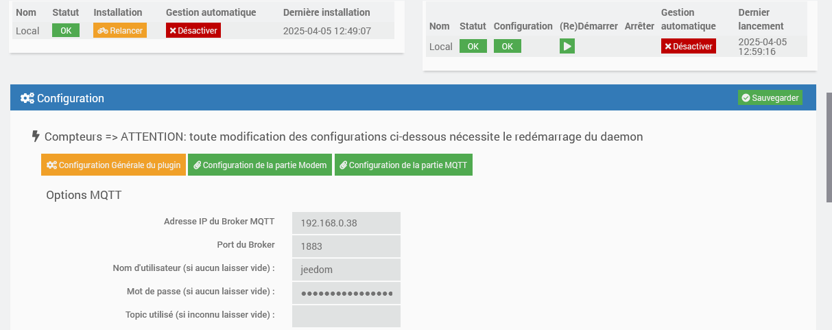

ok merci beaucoup je pense avoir compris cette partie. Par contre je bataille pour démarrer le démon teleinfo. Je ne sais pas pourquoi, mais plus rien ne fonctionne. Je ne désespère pas mais je n’arrive pas à comprendre ce satané démon ne démarre plus alors qu’il démarrait correctement hier :rage:
Les logs ne se mettent plus à jours non plus :melting_face:
Voici ma config:
Les info correspondent à ce que j’ai dans MQTTManager, seule l’ip du socket interne n’est indiquée nulle part, donc je n’y touche pas (et même si je met l’ip de mon jeedom, cela ne fonctionne pas mieux)

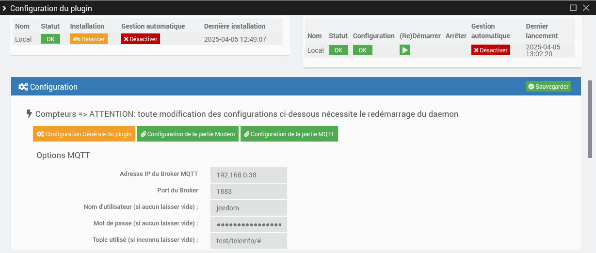

Hop ! J’apporte de l’eau à mon moulin, après un redémarrage de la machine, le démon démarre, MAIS, lorsque j’indique le topic à suivre, celui ci se met en echec:
Bon en écrivant ce post je me rend compte que je faisais une erreur de syntaxe. Je laisse mon message pour éventuellement aider les étourdis comme moi qui liront ceci :grin:
Là c’est ma config, avec le démon qui fonctionne:

Voici la phrase que j’ai dans la config de MQTT2:
{"TIC":{"ADSC":"Amblard","EAST":"#[Appart Amblard][Linky][EAST]#","EAIT":"#[Appart Amblard][Linky][EAIT]#","EASF01":"#[Appart Amblard][Linky][EASF01]#","EASF02":"#[Appart Amblard][Linky][EASF02]#","EASF03":"#[Appart Amblard][Linky][EASF03]#","EASF04":"#[Appart Amblard][Linky][EASF04]#","EASF05":"#[Appart Amblard][Linky][EASF05]#","EASF06":"#[Appart Amblard][Linky][EASF06]#","EASF07":"#[Appart Amblard][Linky][EASF07]#","EASF08":"#[Appart Amblard][Linky][EASF08]#","EASF09":"#[Appart Amblard][Linky][EASF09]#","EASF10":"#[Appart Amblard][Linky][EASF10]#","CCASN"."#[Appart Amblard][Linky][CCASN]#","ADSC"."#[Appart Amblard][Linky][ADSC]#"}

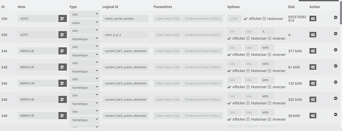

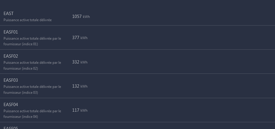

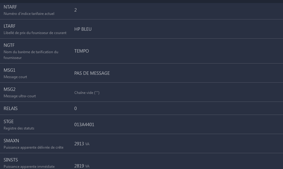

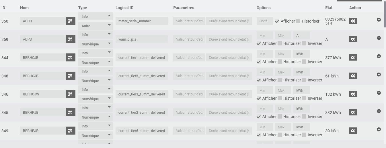

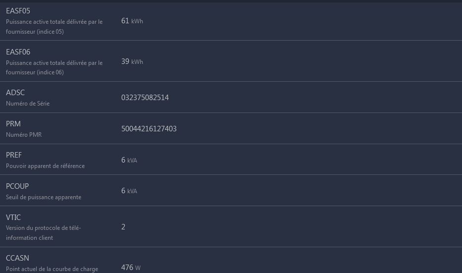

Voici les infos qui remontent de z2m
Ces commandes ne correspondent pas toujours exactement à celles qui remontent dans le plugin zigbee2mqtt:
Qu’est-ce qu’il me manque pour faire fonctionner tout ça en harmonie ?

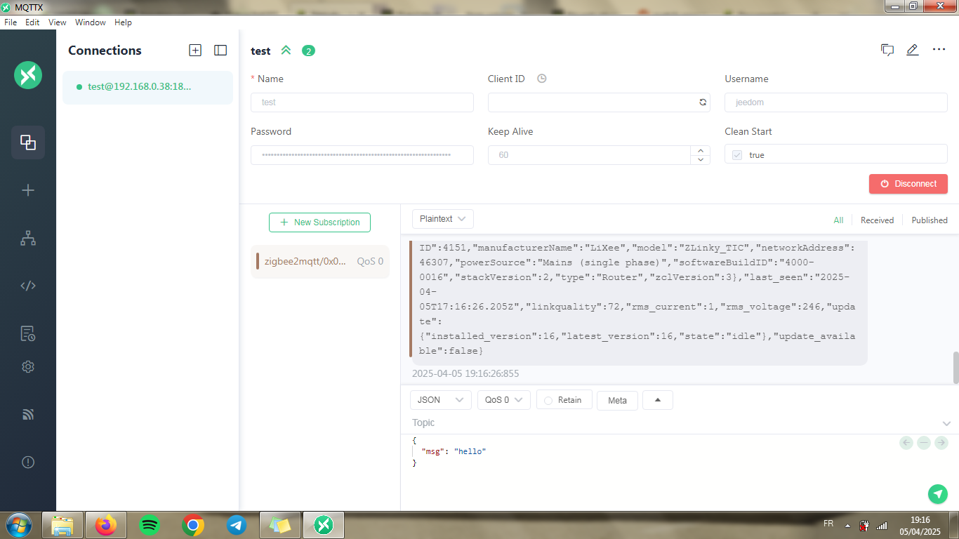

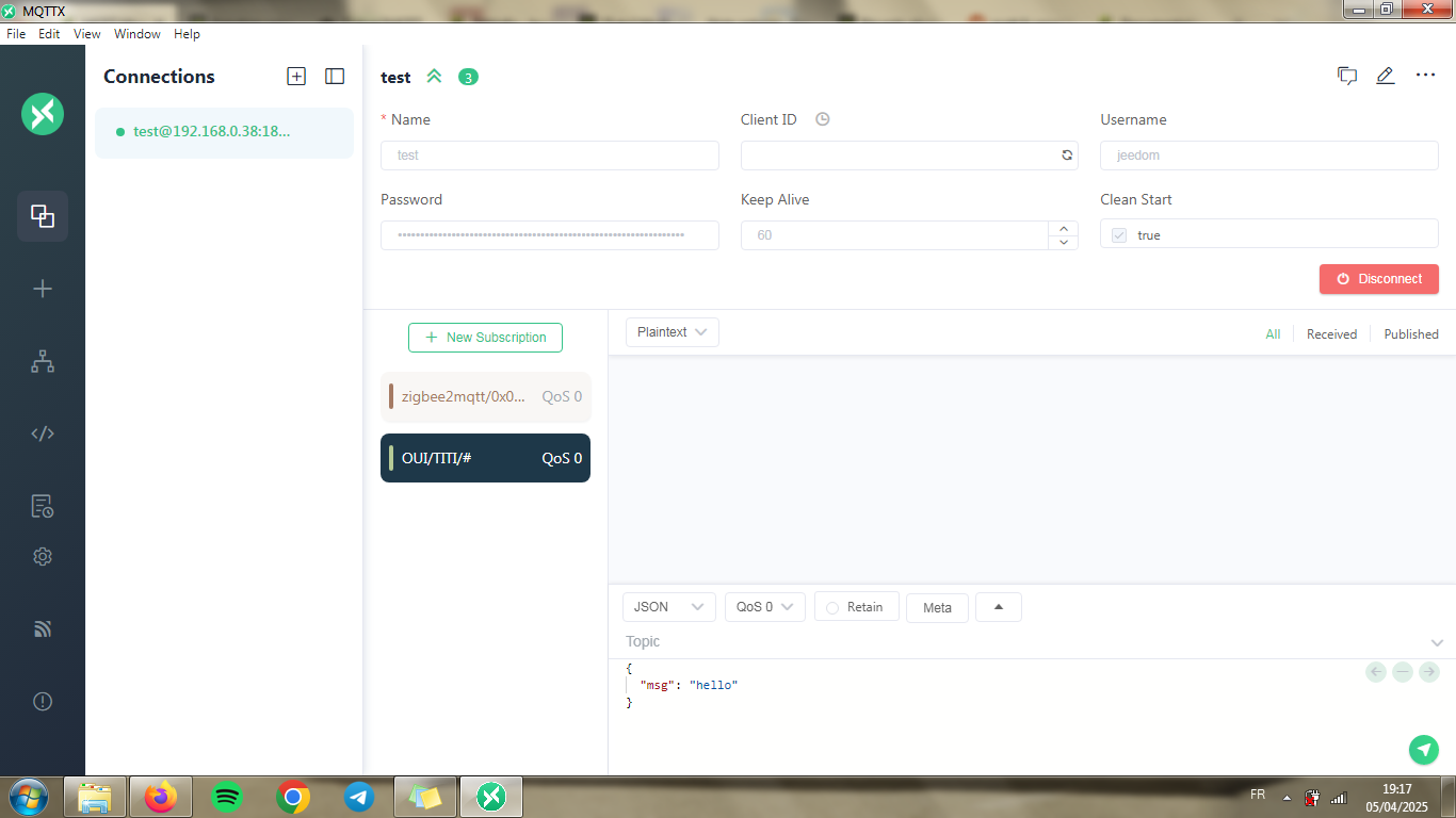

J’ai réussis à faire fonctionner mqttX, et je n’arrive pas à parler à mes topics mqtt. En revanche j’arrive à parler aux topics mqtt de zigbee2mqtt.
Est-ce le signe que mes topics sous mqtt2 ne fonctionnent pas ? Je continue à fouiller…

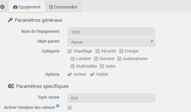

Je ne sais pas si ça peut jouer, il faudrait que je regarde dans le programme, mais tu envoies 2 adsc différents, viré celui que tu as en dernier dans ta trame
C’est fait, ma trame actuelle est:
{"TIC":{"ADSC":"testMQTT","EAST":"#361#","EAIT":"#[Appart Amblard][ZLinky][EAIT]#","EASF01":"#[Appart Amblard][Zlinky][EASF01]#","EASF02":"#[Appart Amblard][Zlinky][EASF02]#","EASF03":"#[Appart Amblard][Zlinky][EASF03]#","EASF04":"#[Appart Amblard][Zlinky][EASF04]#","EASF05":"#[Appart Amblard][Zlinky][EASF05]#","EASF06":"#[Appart Amblard][Zlinky][EASF06]#","EASF07":"#[Appart Amblard][ZLinky][EASF07]#","EASF08":"#[Appart Amblard][ZLinky][EASF08]#","EASF09":"#[Appart Amblard][ZLinky][EASF09]#","EASF10":"#[Appart Amblard][ZLinky][EASF10]#","BBRHPJB":"#345#","BBRHPJW":"#347#","BBRHPJR":"#349#","BBRHCJB":"#344#","BBRHCJW":"#346#","BBRHCJR":"#348#"}
Le problème vient d’ailleurs de toutes façon, puisque mon mqtt2 n’envoie rien, j’ai créé un equipement pour tester, qui ne renvoie rien non plus. Je vais tenter de voir pourquoi dans la partie dédiée au plugin mqtt2 sur le forum.

Tu vois tes topics dans mqtt explorer?
Non justement c’est ça le problème je pense. Je n’ai pas pas mqtt ex car apparemment pas compatible w7 mais j’ai trouvé un autre logiciel mqttx qui à l’air de faire le taf. J’arrive à consulter des topics de zigbee2mqtt mais aucun provenant de mqtt2

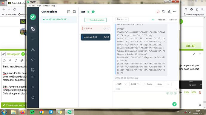

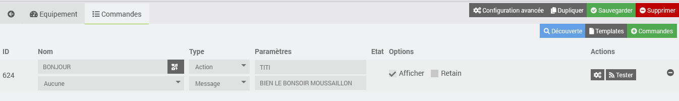

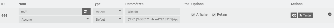

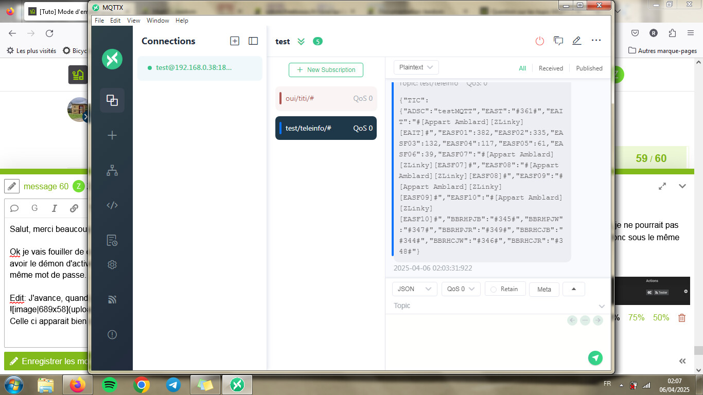

Edit: J’avance, quand je clique sur « tester » ma commande:
Celle ci apparait bien dans le topic quand je le surveille avec MQTTX:
cependant si je ne clique pas, il ne n’envoie rien. Pourquoi ?
Nouvel edit: Le plugin teleinfo reçois bien les trames à chaque clic sur « test »

[2025-04-06 02:14:53][DEBUG] : MQTT------Topic : test/teleinfo
[2025-04-06 02:14:53][DEBUG] : MQTT------Data  : {"TIC":{"ADSC":"testMQTT","EAST":"#361#","EAIT":"#[Appart Amblard][ZLinky][EAIT]#","EASF01":382,"EASF02":335,"EASF03":132,"EASF04":117,"EASF05":61,"EASF06":39,"EASF07":"#[Appart Amblard][ZLinky][EASF07]#","EASF08":"#[Appart Amblard][ZLinky][EASF08]#","EASF09":"#[Appart Amblard][ZLinky][EASF09]#","EASF10":"#[Appart Amblard][ZLinky][EASF10]#","BBRHPJB":"#345#","BBRHPJW":"#347#","BBRHPJR":"#349#","BBRHCJB":"#344#","BBRHCJW":"#346#","BBRHCJR":"#348#"}
[2025-04-06 02:14:53][DEBUG] : MQTT------message autre
[2025-04-06 02:15:54][DEBUG] : MQTT------Topic : test/teleinfo
[2025-04-06 02:15:54][DEBUG] : MQTT------Data  : {"TIC":{"ADSC":"testMQTT","EAST":"#361#","EAIT":"#[Appart Amblard][ZLinky][EAIT]#","EASF01":382,"EASF02":335,"EASF03":132,"EASF04":117,"EASF05":61,"EASF06":39,"EASF07":"#[Appart Amblard][ZLinky][EASF07]#","EASF08":"#[Appart Amblard][ZLinky][EASF08]#","EASF09":"#[Appart Amblard][ZLinky][EASF09]#","EASF10":"#[Appart Amblard][ZLinky][EASF10]#","BBRHPJB":"#345#","BBRHPJW":"#347#","BBRHPJR":"#349#","BBRHCJB":"#344#","BBRHCJW":"#346#","BBRHCJR":"#348#"}
[2025-04-06 02:15:54][DEBUG] : MQTT------message autre
Mais toujours pas de compteur ne se crée… Je suis si près du but :smile:
