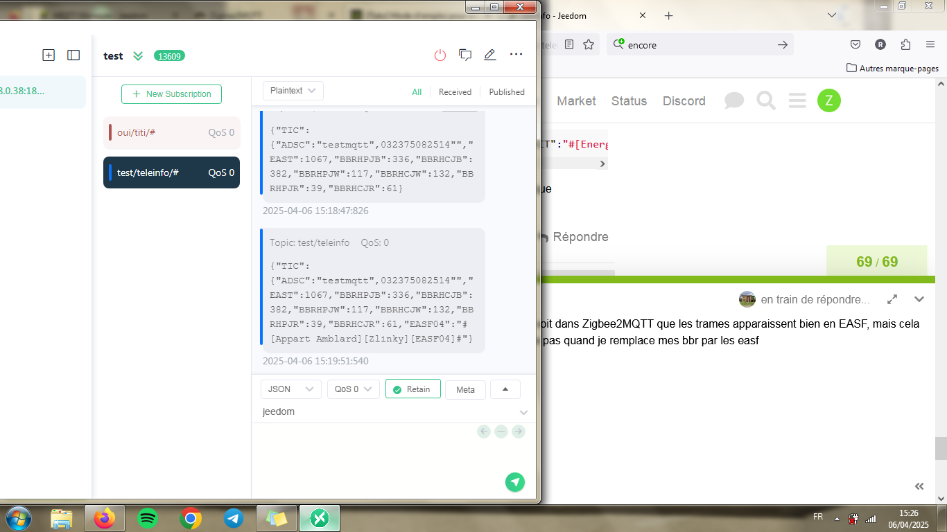

Ma trame est la suivante:
{"TIC":{"ADSC":"testmqtt",#[Appart Amblard][Zlinky][ADCO]#"","EAST":"#[Appart Amblard][Zlinky][EAST]#","BBRHPJB":"#[Appart Amblard][Zlinky][BBRHPJB]#","BBRHCJB":"#[Appart Amblard][Zlinky][BBRHCJB]#","BBRHPJW":"#[Appart Amblard][Zlinky][BBRHPJW]#","BBRHCJW":"#[Appart Amblard][Zlinky][BBRHCJW]#","BBRHPJR":"#[Appart Amblard][Zlinky][BBRHPJR]#","BBRHCJR":"#[Appart Amblard][Zlinky][BBRHCJR]#"}

Dans jmqtt
{"TIC":{"ADSC":"testMQTT","EAST":"#[Energie][Compteur][EAST]#","EAIT":"#[Energie][Compteur][EAIT]#","EASF01":"#[Energie][Compteur][EASF01]#","EASF02":"#[Energie][Compteur][EASF02]#","EASF03":"#[Energie][Compteur][EASF03]#","EASF04":"#[Energie][Compteur][EASF04]#","EASF05":"#[Energie][Compteur][EASF05]#","EASF06":"#[Energie][Compteur][EASF06]#","EASF07":"#[Energie][Compteur][EASF07]#","EASF08":"#[Energie][Compteur][EASF08]#","EASF09":"#[Energie][Compteur][EASF09]#","EASF10":"#[Energie][Compteur][SINSTS]#","SINSTS":"#[Energie][Compteur][SINSTS]#"}}

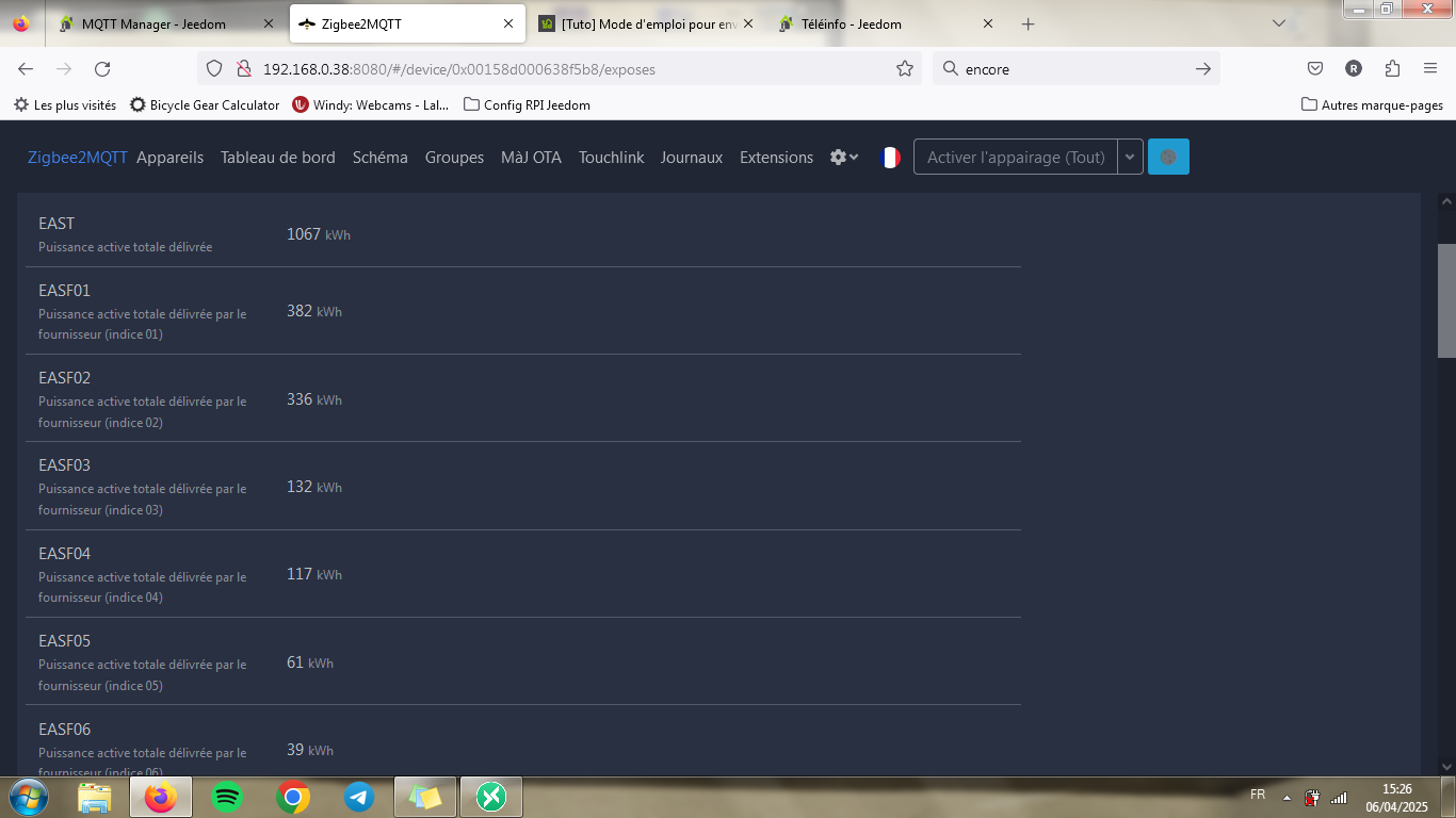

D’accord, je voit dans Zigbee2MQTT que les trames apparaissent bien en EASF, mais cela ne fonctionne pas quand je remplace mes bbr par les easf

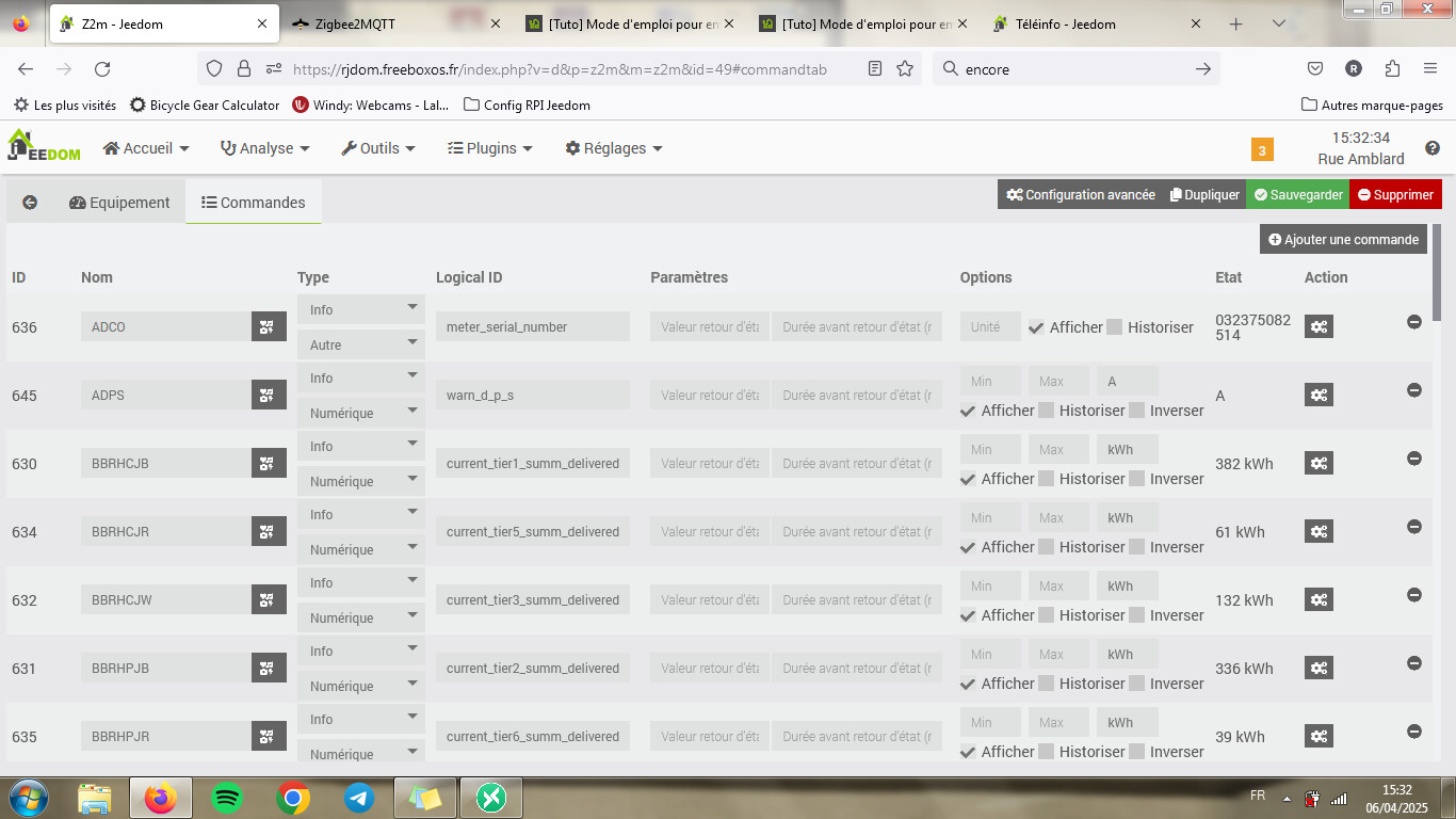

Mais tes champs dans jeedom s’appellent comment ?
Tu as lu ça ?
Mes champs dans jeedom sont comme ça…
